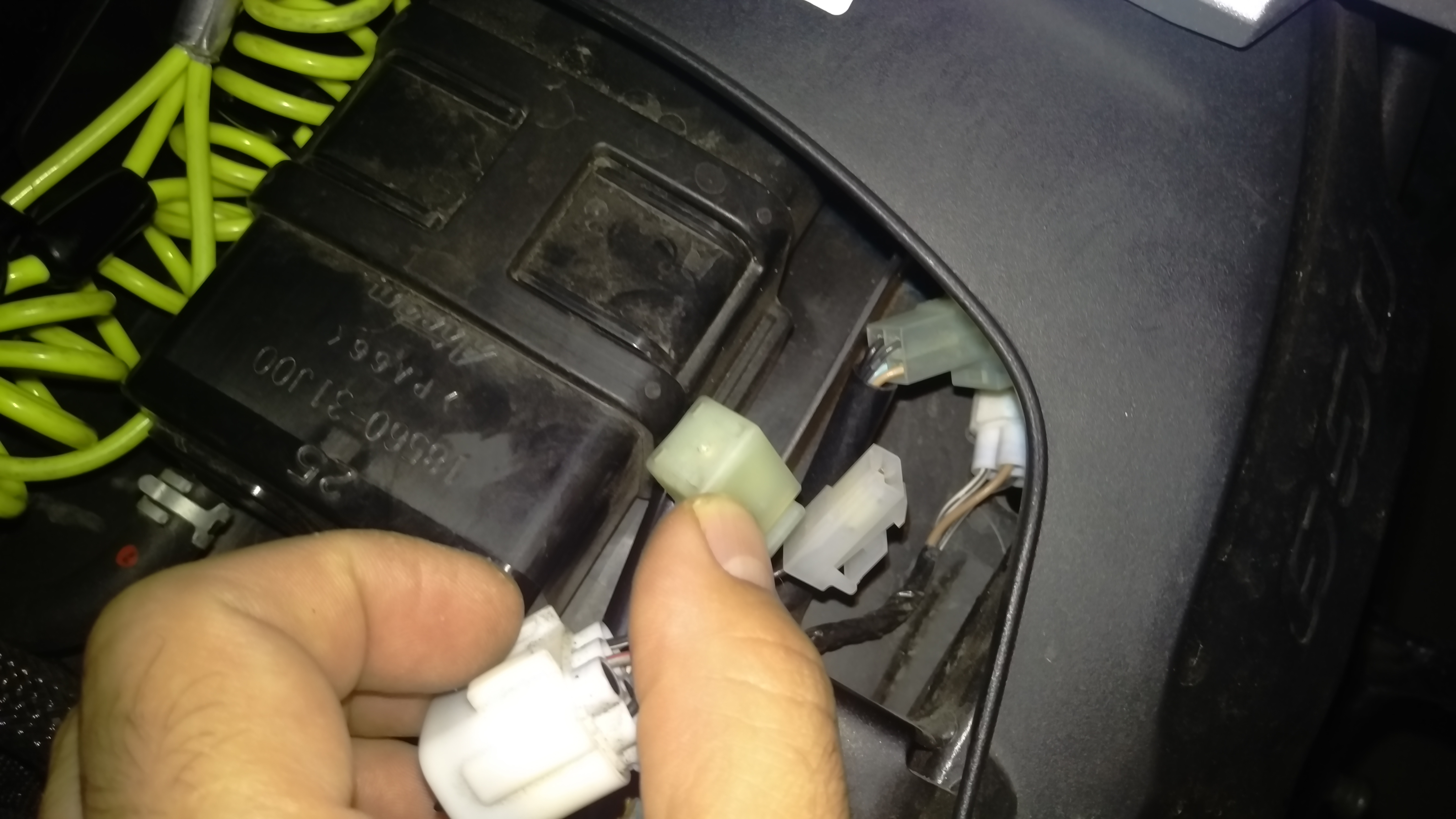

Re: zlacza zasilania w dl
no dobra to foteczka zlacza w AL3- po przawej pod czacha
Posty: 3586
No dobra zmusiłeś mnie do zejścia do garażu.
Na tym zdjęciu jest złacvze diagnostyczne o którym mówisz i jescze dwa pozostałe które się do niczego nie przydadzą.
A na tym to ukryte przywalone izolacją do wykorzystania:
