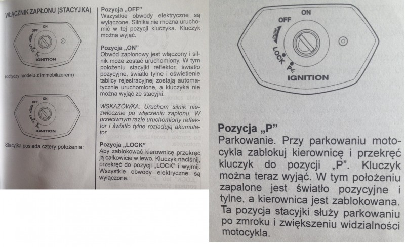

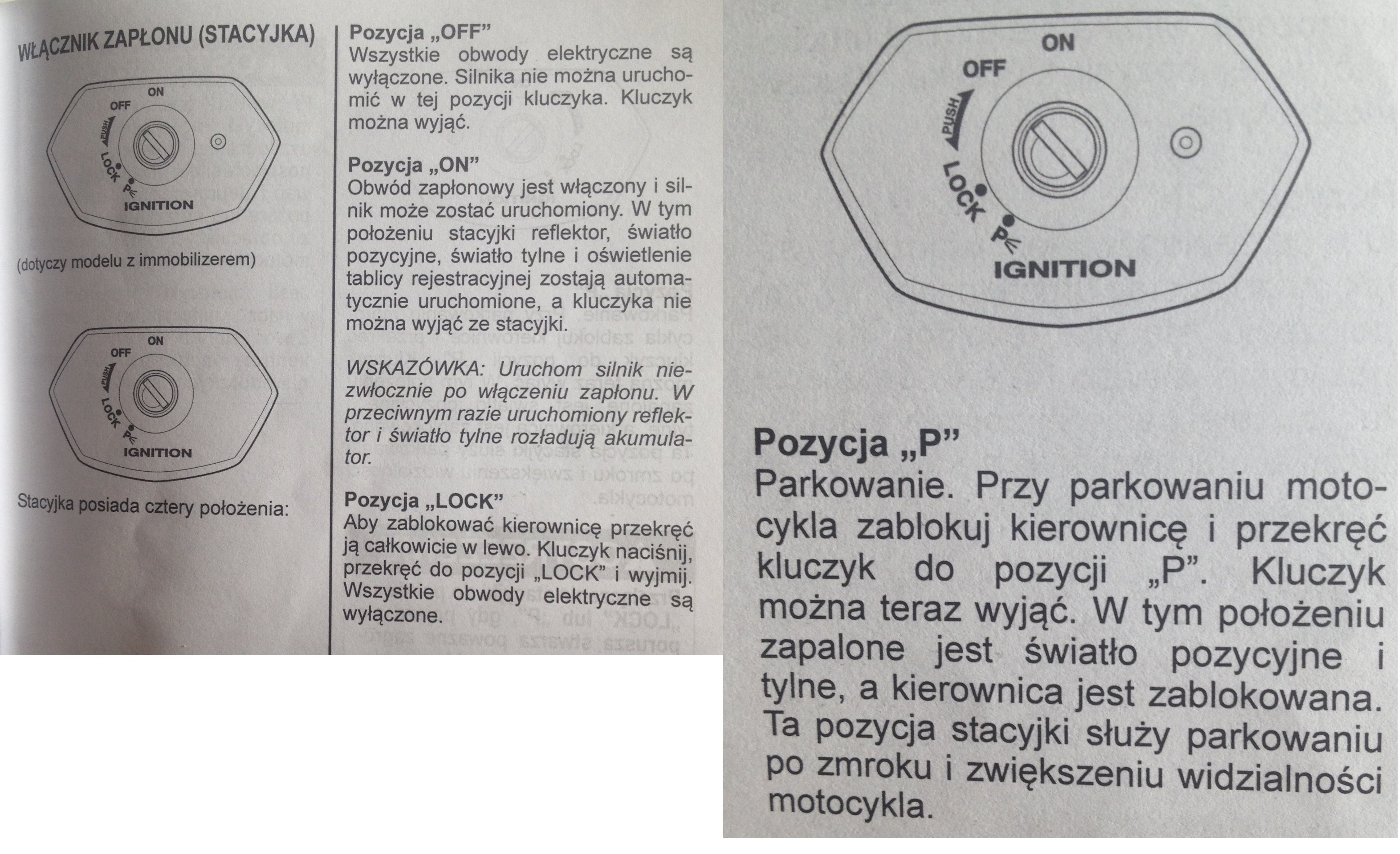

Nie bardzo kumam co sie stalo, czy jest jakis tajemny sposob na zapiecie blokady kierownicy. Nie moge przekrecic kluczyka(sprawdzalem rowniez zapasowy) w pozycje blokady, czuje dziwny opor, ruszam kierownica przy majtrowaniu kluczykiem, ale uparlo sie i nie idzie wymusic zadzialania blokady. Boje sie mocniej krecic bo zlamie kluczyk. Na stacyjce jest rysunek strzalki i napis "push", czy czegos nie wiem o poprawnym przekreceniu kluczykiem w pozycje blokady?, nie mowiac juz o pozycji parking z lampa. Dzialalo w miedzyczasie oddalem DL1000 do Suzuki na przeglad, nie sprawdzilem przy odbiorze, stwierdzilem dopiero w garazu. Czy jest cos do sprawdzenia, co mozna wykonac samemu, czy ponownie kierowac sie do serwisu? Wdzieczny bede za opinie badz konkretna porade. :roll:

register@truenet.pl pisze:Na stacyjce jest rysunek strzalki i napis "push", czy czegos nie wiem o poprawnym przekreceniu kluczykiem w pozycje blokady?,
a wpychasz kluczyk w dół przed przekręceniem ?

Wiec tak, próbuje wcisnąć ale nie czuje że coś da się wcisną, nie ma nawet odrobinki uskoku w dół, merdałem góra/dół zegary/bak też nic.
Jak poprawnie powinno być instruktażowo to zapinane, przeglądałem manuala szukałem filmików i niestety nie znalazłem, kluczyki wyeliminowałem bo próbowałem z obu jak wspomniałem. może to trzeba wcisnąć w konkretnej pozycji kluczyka w stacyjce?

Kluczyk w pozycji zerowej, kiera na maks w lewo i wtedy wciskasz kluczykiem bębenek zamka próbując przekręcać w lewo.
Re: Blokada kierownicy - stacyjka
register@truenet.pl
Posty: 6
Rejestracja: 12 sty 2020, 08:47
Post autor: register@truenet.pl »
Ide dzisiaj do moto probowac, dziekuje wszystkim za wsparcie i za fotky manuala, wroce z odpowiedzia

Dokladnie, serwis byl grany, stacyjka ma dwie mozliwosci osadzenia w gniezdzie, no i mechanior wybral ta zla strone. Poprawili i jest spoko.
