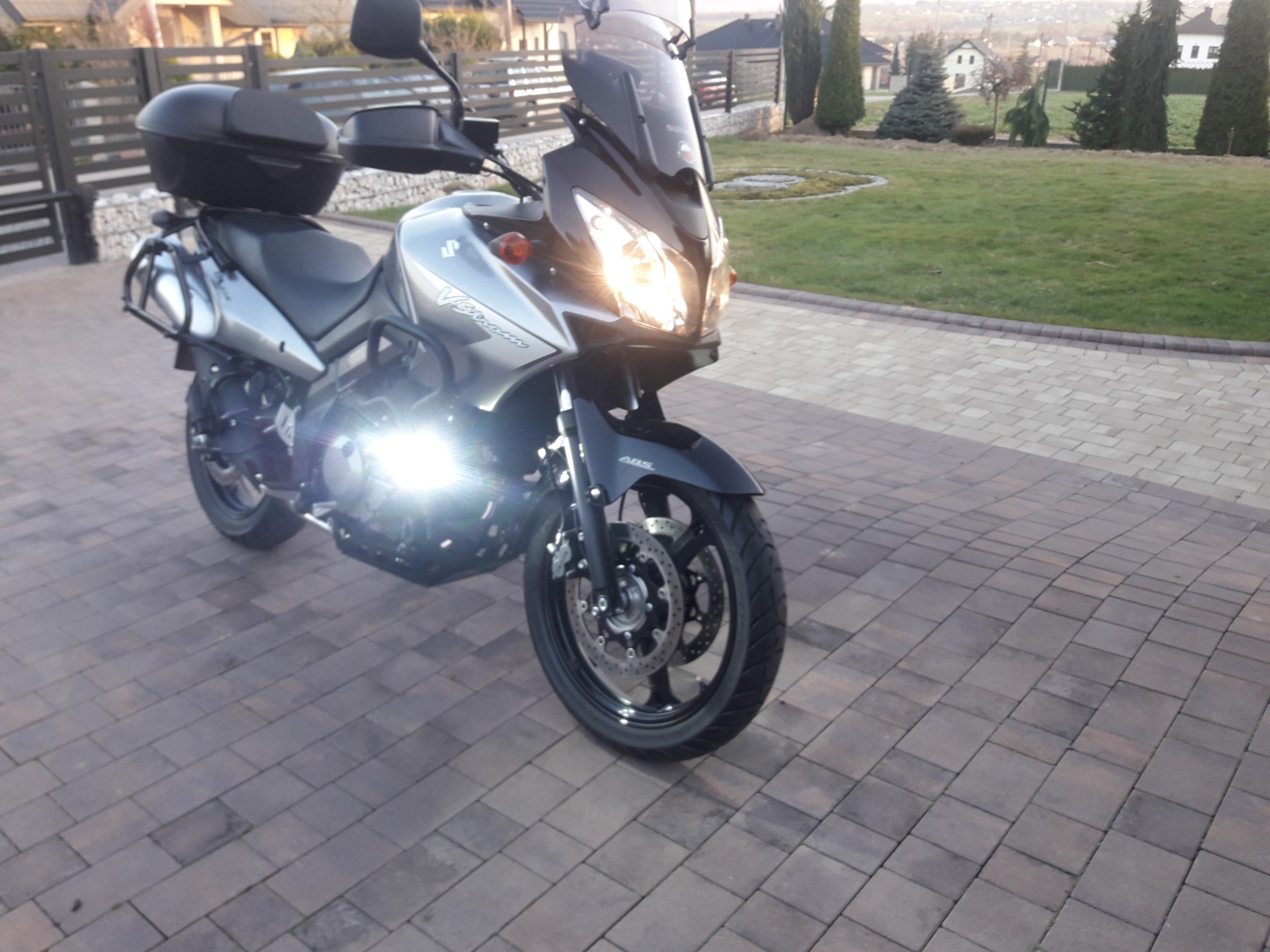

Zamontowałem halogeny ledowe zakupione z ali, polecone przez forumowicza marcini, któremu dziękuję za nadzór telefoniczny nad pracami.
( marcini lecę ci dobrą wódkę)
Wykonanie halogenów naprawdę solidne.
Ponadto uchwyt na nawigację własnej roboty.

Wiązkę do halogenów robiłeś sam? czy miałeś razem z lampkami?
Posty: 625
Cały komplet tj. halogeny + wiązka z przekaźnikami wyłącznikiem oraz modułem sterującym.
Całość kosztowała 190 zł. Zamontowane je miał marcini i przed zakupem rozmawialiśmy,był zadowolony.
Teraz ja też jestem zadowolony :lol:

Crimson kilka stron wcześniej Marcini umieścił adres zakupu na ali. Ja zamawiałem z tej samej oferty. Dotarły po 11 dniach od zakupu.

Gaspar, a powiedz jeszcze gdzie podłączaliście halogeny, pod gniazdo grzanych manetek, czy bezpośrednio pod akumulator?

Instalacja jest przygotowana z przekaźnikami do podłączenia bezpośrednio do akumulatora. Główne przewody popiołem do aku a drugi plus do śmiał mijania.
Marcini podpioł się pod pozocje.

Tak Jak pisze GASPAR 75 komplet led jest przygotowany pod montaż dwa przewody pod aku zabezpieczone bezpiecznimiem i jeden dodatkowy plus na z włącznika podpisnasz pod : i tu masz do wyboru światła mijania pozycja stacyjka itp ja w swoim 1000 podpiołem po pozycje bo miałem w miarę dojście , a Gaspar po konsultacjii zdecydował na światła mijania (ciążkie dojście do pozycji i niechęć do cięcia instalacji i zrobił bardzo słusznie że podpiął do mijania - czasem najprostsze rozwiązania są najlepsze.
GASPAR 75 - gratki dobra robota a uchwyt wygląda świetnie :D
