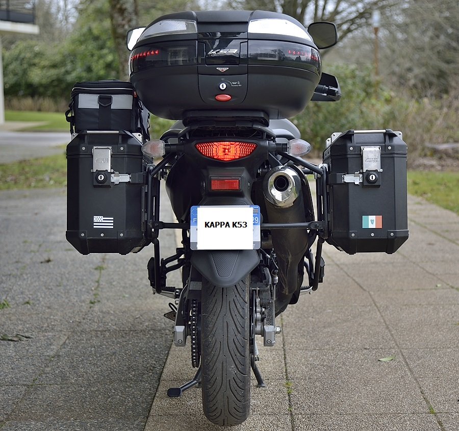

Tutaj z kolei przykładowy ktoś przysposobił dwa jednakowe kufry na asymetrycznym stelażu, ale przez to w obrysie ma z prawej strony szerzej niż z lewej (widać zwłaszcza po różnicy w odstępie od kierunkowskazów):
Pyra proponuje obniżyć komin, ale to byłaby spora ingerencja, raczej ostateczność.
Nie udało mi się znaleźć symetrycznego stelaża z mocowaniem monokey. Wygląda na to, że jedynym prawilnym rozwiązaniem jest asymetryczny stelaż i różne kufry - jeden szerszy, drugi węższy. Czyli coś, czego właśnie chciałem uniknąć.
