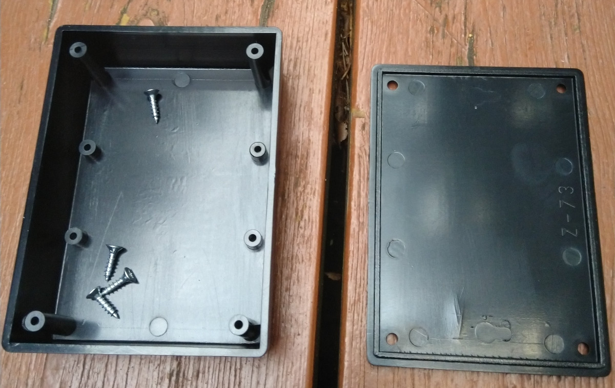

Cześć,
Nasze DL-e małe i duże mają pod czachą z lewej strony grupę kostek połączeniowych przykrytych gumowym kapturkiem. Są tam kostki od świateł, tablicy rozdzielczej i nie wiem czego jeszcze. Miejsce to jest narażone na zalanie z góry i z dołu i to się niestety zdarza:
topic2756.html
Nie miałem takiej przygody, ale przyjrzałem się temu miejscu raz i drugi po deszczu i faktycznie było tam sporo wody.
Kupiłem więc pudełko o wymiarach 109x79x32 mm do elektroniki:
Pudełko do elektroniki o wymiarach 109x79x32 mm
Jest to dość solidne pudełko skręcane wkrętami, z frezem uszczelniającym na pokrywce.
Pudełko po rozkręceniu
Na krawędziach pudełka wyciąłem otwory na wprowadzenie wiązek na lekki wcisk i zapakowałem kostki wraz z kapturkiem do środka:
Ułożenie kostek z osłoną w pudełku
Po złożeniu całość mieści się w miejscu przeznaczonym na kostkę i nawet pasuje do metalowego zaczepu przytrzymującego wcześniej kostkę:
Zamocowanie pudełka w miejscu kostki
Zakładam, że całość uzyskała częściową odporność na pył i zachlapanie wodą. No i tyle usprawnienia :D

@rcs1 ja się zastanawiam czy aby dobrym pomysłem jest wsadzanie kostki w to pudełko. Nie jest ono wodoszczelne a co za tym idzie wpuści wilgoć do środka ale nie koniecznie woda będzie w stanie wydostać się z pudełka.
rcs1
Posty: 306
Lokalizacja: Otwock
Post autor: rcs1 »
Centrino pisze:@rcs1 ja się zastanawiam czy aby dobrym pomysłem jest wsadzanie kostki w to pudełko. Nie jest ono wodoszczelne a co za tym idzie wpuści wilgoć do środka ale nie koniecznie woda będzie w stanie wydostać się z pudełka.
Wydaje mi się, że woda mogłaby się tam dostać tylko przy zanurzeniu. Czego raczej nie trzeba brać pod uwagę. Natomiast przed deszczem pudełko z pewnością ochroni.
Niemniej jednak zasiałeś ziarno wątpliwości:)
Andrzej
Honda CBF500 > Yamaha XJ6 Diversion F > DL650A C7 > Kawasaki KLE500 SE
Posty: 835
@rcs1 pomyślałem tak samo jak Centrino, bryzgająca woda dostanie się do środka nawet płynąc po kropelce po izolacji, ale jak już będzie w środku to szybko nie wyjdzie i będziesz miał złącze kiszone... Albo uszczelnić, albo zrobić odpływ żeby się przynajmniej wylało.
Posty: 1195
Pomysł ciekawy, ale aby rozwiać wątpliwości zrób odpływ i włóż do środka absorber wilgoci wtedy wszyscy będą zadowoleni. ;)
rcs1
Posty: 306
Lokalizacja: Otwock
Post autor: rcs1 »
DziadekH pisze:Pomysł ciekawy, ale aby rozwiać wątpliwości zrób odpływ i włóż do środka absorber wilgoci wtedy wszyscy będą zadowoleni. ;)
Tak zrobię i zdam relację:)
Luchow pisze:@rcs1 pomyślałem tak samo jak Centrino, bryzgająca woda dostanie się do środka nawet płynąc po kropelce po izolacji, ale jak już będzie w środku to szybko nie wyjdzie i będziesz miał złącze kiszone... Albo uszczelnić, albo zrobić odpływ żeby się przynajmniej wylało.
Panowie, sprawę potraktowałem poważnie. Pojechałem na myjnię, zlałem motocykl od góry do dołu, zrobiłem nawet mały sabotaż, bo na rzeczone pudełko też poszło trochę wody. Następnie rozkręciłem pudełko, i co co się okazało? W środku sucho. Ani kropli. No i myślę: wiercić te otwory czy nie? Wywiercę - owszem woda wyleci, ale skąd ma się tam wziąć, skoro zlałem to porządnie i nic się do środka nie dostało? Wszak wszystko jest na ciasno i pudełko jest w zasadzie hermetyczne. A jak wywiercę, to zaraz się zaczną jesienne wilgocie i wilgotne powietrze będzie przedostawać się przez te otwory.
A jak z kolei nie wywiercę, to po prostu będzie w środku sucho.
Tak więc nie wywierciłem, tylko jeszcze bardziej uszczelniłem wszystko taśmą izolacyjną, zmontowałem i szafa gra :D

Ponoć wazeliną techniczną dobrze jest zapaćkać.
