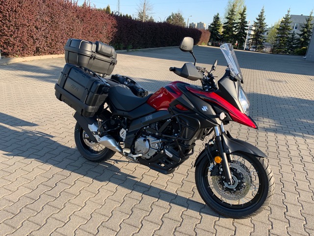

Dziś wpadły Givi PLR3105 zamiennie za SW-MOTECH easylock.
Powiem tak, SWM sa pancerne i sposób mocowania jest pewny w porównaniu do Givi. Jestem srogo zaskoczony tym ze SWM robiąc tak fajne stelaże nie potrafi dobrze nawiercić dziur pod kufry Monokey.
Givi montaż to sekund pięć ale punkty mocowania takie lichutkie jakieś.
No nic, zobaczymy.
Kufer centralny pasuje idealnie na te boczne.

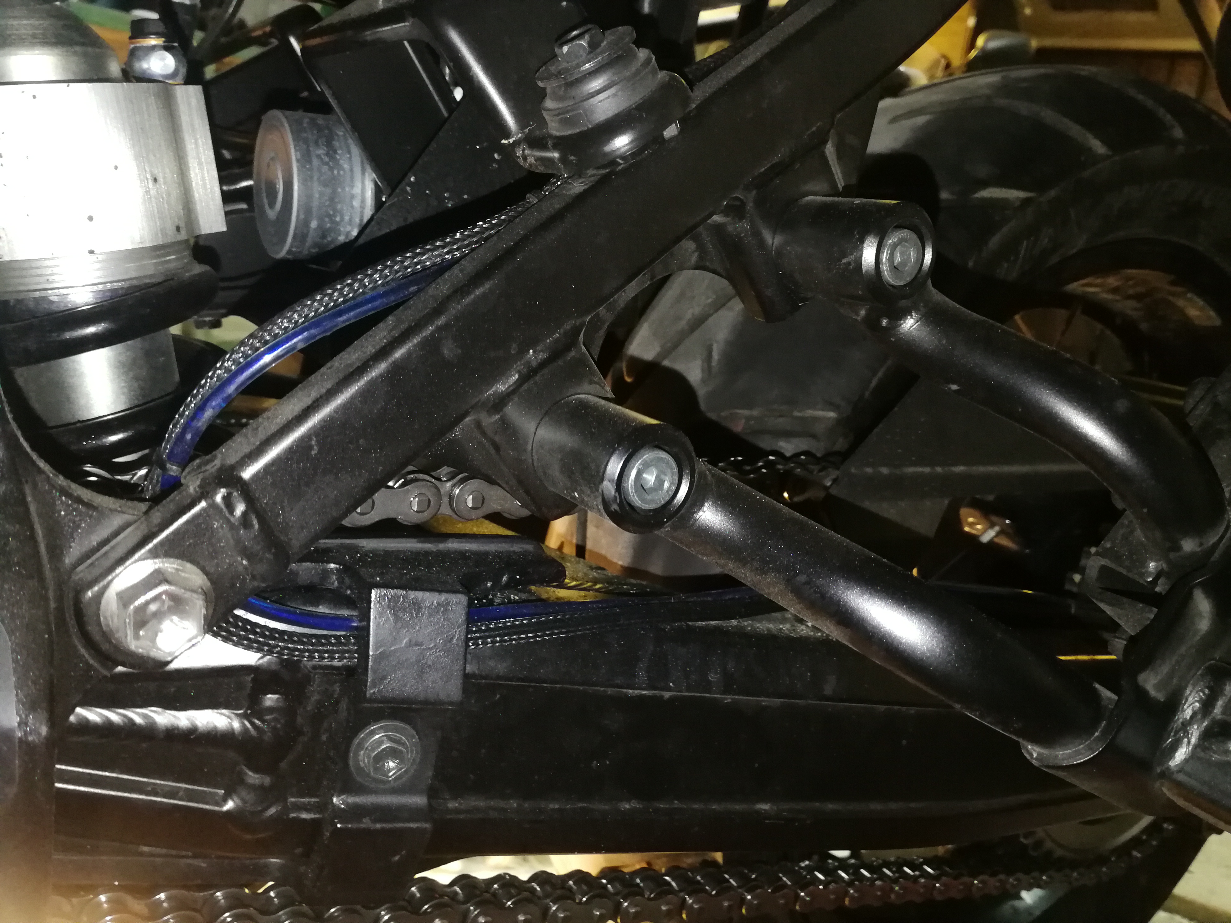

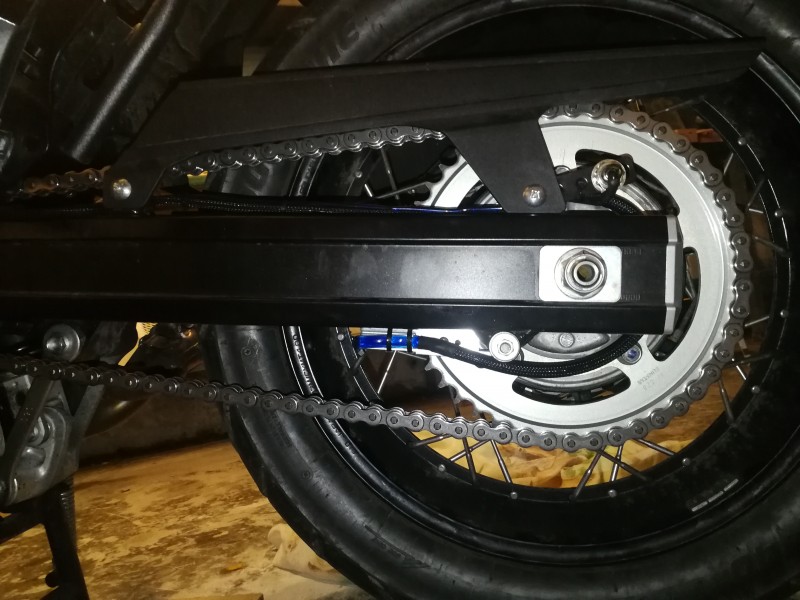

Olejarka Q-man Oiler
Cena z przesyłkami to ok 650 zł ze sterownikiem dla Androida + 30 zł komplet dwóch igieł Scottoilera do zrobienia podwójnej dyszy.
Przy innych elementach, jak np. mocowania czujnika obrotu koła, mocowania dyszy, czy zrobienie / złożenie dyszy podwójnej trzeba troszkę pokombinować jeżeli zależy nam na estetyce - wg gustu ;)
Ogólne wrażenie samej olejarki bardzo pozytywne. Wszystkie elementy są estetyczne i solidne, a dużym plusem jest dowolność montażu elementów (zbiornik - pompa). O samej idei stosowania czujnika obrotu koła można poczytać na stronce www. To również kwestia gustu.
Operowanie smatfonem - wygodne.
Najwięcej czasu pochłonęły testy, aby tak dostosować dysze, aby nie kapalo z nich na postojach.
Nie jestem zwolennikiem smarowania po zębatce z jednej strony. Początkowo wypuściłem dyszę pojedynczą na łańcuch tuż przy zębatce, ale chlapało na felgę i w koło, następnie zrobiłem coś na wzór skorpiona (przy zastosowaniu trójnika paliwowego Y), niestety kapał i nie dawało poczucia solidności w sensie bezpieczeństwa (za blisko zębaty, za giętko), skończyło się na trójniku paliwowym F i dwóch igłach Scottoilera (na wzór statek podwójnej dyszy Scottoilera). Ostatnia wersja przejechała ok 400 km w różnych warunkach drogowych i atmosferycznych i póki co zostaje. Smaruje z obu stron po zębatce, łańcuch jest masmarowany, syf się nie czepia, nic się z tym nie dzieje, a co dla mnie ważne nie kapie na postoju. Można było zastosować oryginalne dysze podwójne od Scottoilera, ale mnie osobiście nie pasowała konieczność przyklejania tego do wahacza. Szczegóły na fotkach... Pozdrawiam

Posty: 1168
Moim zdaniem taka olejarka to trochę "przerost formy nad treścią". System skomplikowany i zajmuje dużo cennego miejsca pod kanapą, no i ten Android???
To oczywiście moja subiektywna ocena, pewnie pod wpływem najprostszego Scottoilera jakiego używam. Nie zajmuje dużo miejsca, dyskretny w montażu i od trzech lat nie sprawia problemów.
Widzę że masz zacięcie, instalacja perfekcyjna.

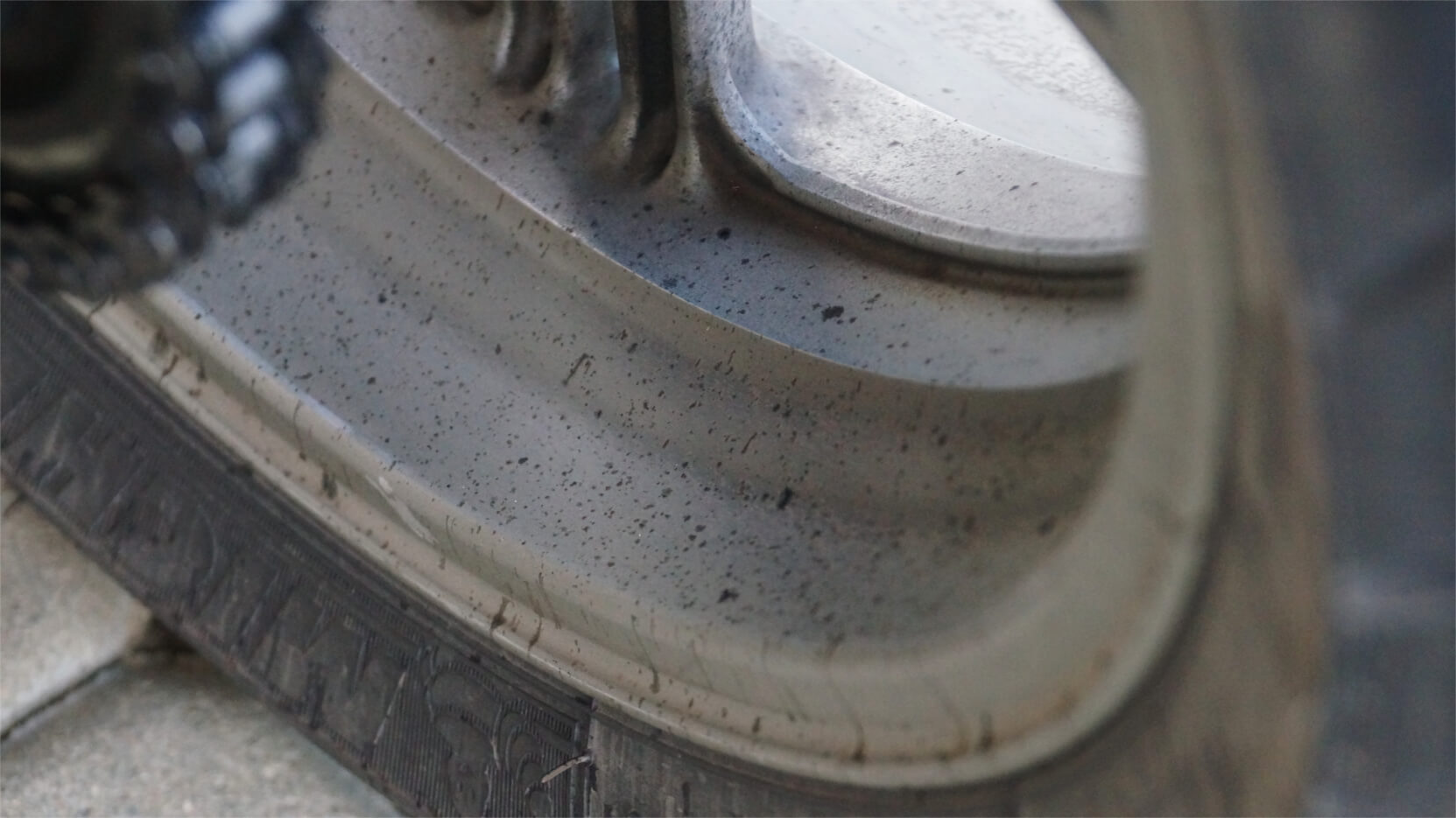

Panowie, to zdjęcie ze strony producenta.
Czy tak wyglądają Wasze felgi po 500 km? Jeśli tak, to chyba za dużo ten Q-Man leje na łańcuch.

P.S: ja nie mam tak uwalonej felgi ani tablicy rej. Być może to kwestia ustawienia dyszyObrazek

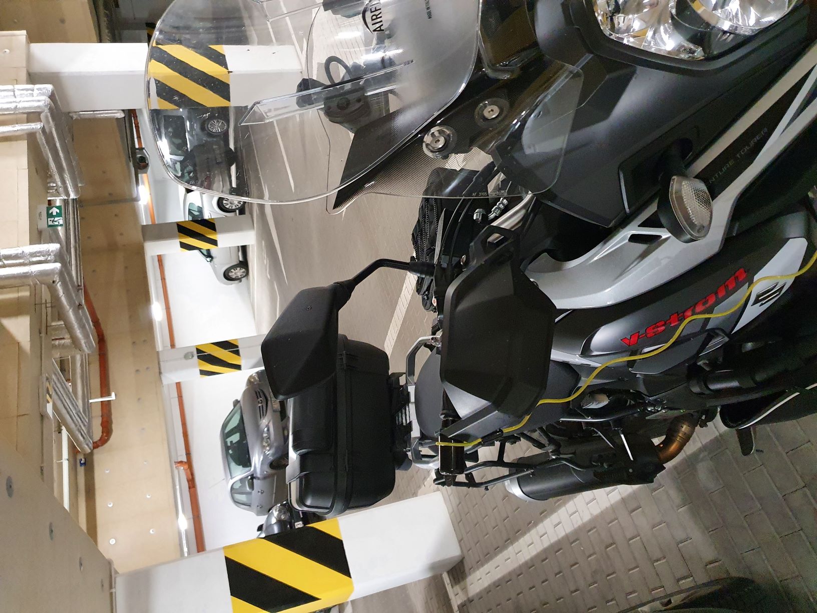

Na wiosnę przyszło kilka dodatków:
  • tempomat kuryakyn - gadżet tylko na autostrady
  • lusterka od kawasaki firmy Vicma - na pewno lepiej wyglądają i moim zdaniem więcej widać. Niestety jeżeli chodzi o poprawę zawirowań powietrza to nie zauważyłem dużej różnicy względem fabrycznych
  • tankbag KAPPA RA320IGBK - niby tylko 4,5L pojemności, ale w zupełności wystarczy + tanklock, który jest mega wygodnym rozwiązaniem
  • uchwyt do telefonu GIVI S920 - moim zdaniem dużo pewniejszy od RAM
  • torby na gmole od Marselus - bardzo fajna opcja na spakowanie dodatkowych narzędzi czy innych gratów
Rozważam jeszcze podniesienie kierownicy, bo mam problemy z jazdą na stojąco. Nie wiem tylko czy 20mm coś zmieni...

Posty: 2834
Dołóż jeszcze 50 zł na poszerzenia lusterek Leoshi.
Bedzie wyżej i szerzej, a zmiana zawirowań u mnie spektakularna na plus.
I to w drugim motocyklu takie odczucie.

Posty: 5442
@szakul - zjeżdżasz czasem z asfaltu ?
Jeśli tak to zastanawia mnie czy aby oplecenie osi koła blisko zębatki nie będzie ryzykowne - jak się coś owinie to pourywa to wszystko.
szakul
Posty: 59
Post autor: szakul »
Może zdjęcia tego nie oddają, ale zwracałem na to uwagę, aby było bezpiecznie w różnych warunkach. Bardziej martwiło mnie umiejscowienie dysz z przodu zębatki, żeby przypadkiem nie dostały się między nią a łańcuch. Mam wrażenie, że jest solidnie po różnych próbach i raczej nic nie powinno się dziać, no ale ;) czas pokaże. Zdarza mi się przelecieć szutrami kaszubskimi, więcej kocich łbów zaliczyłem, żaden trudny nadzwyczaj teren... Pozdrawiam

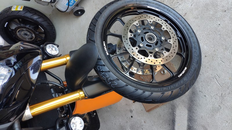

Opony wymienione - Scorpiony (drugi komplet).
Przy okazji wymieniłem też klocki z tyłu. W oddzielnym poście opiszę wymianę, może komuś przyda się taki manual.
