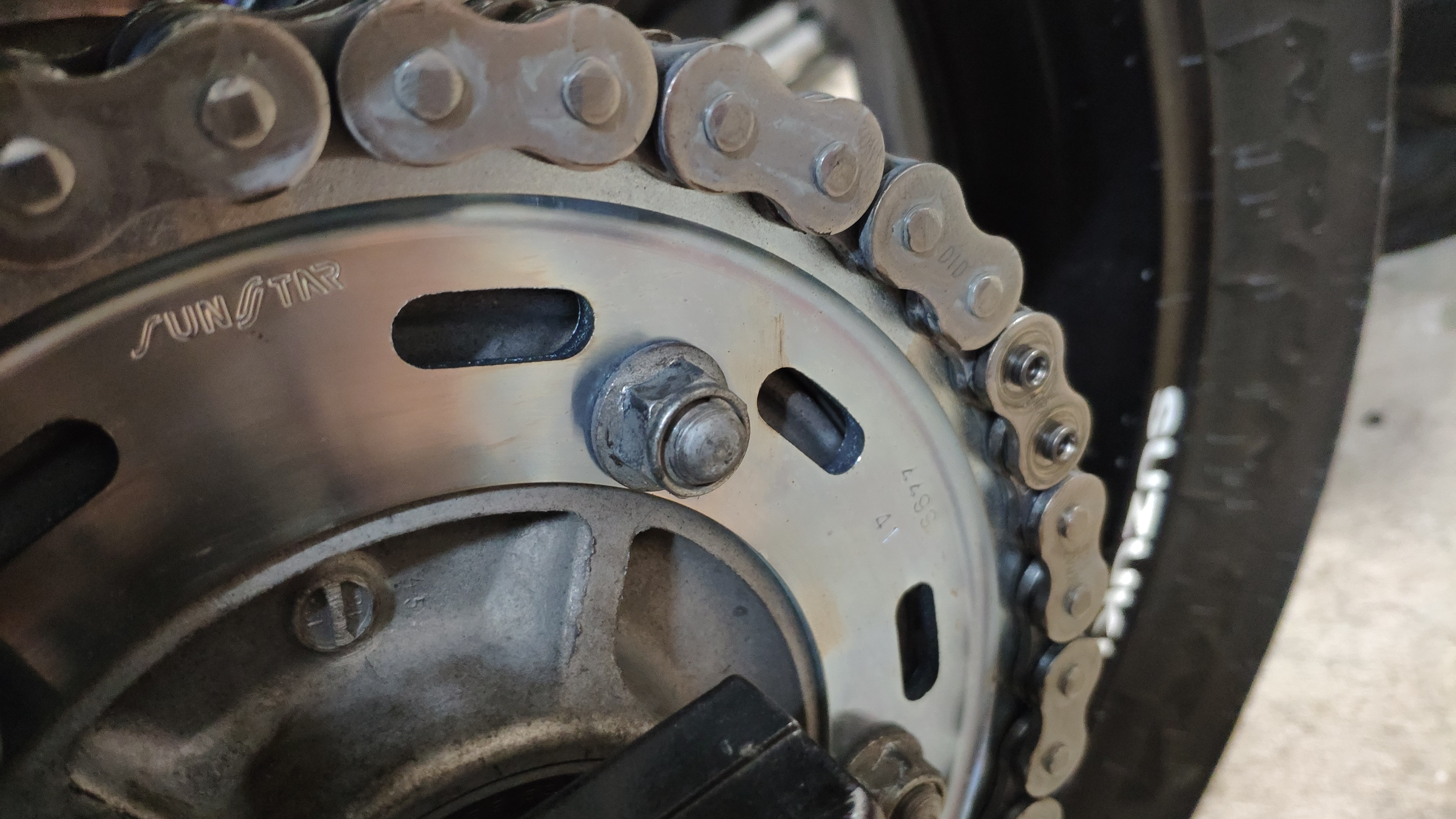

Motek przeszedł mały pzregląd przed nowa trasa:

- naped zweryfikowany no i łańcuch nie przekraca nominału 318,8 - nominał 319,4, ale zdawcza no można byłoby powoli wymieniac i tu dalej dylemat wymieniać cały napęd czy dalej jezdzic, a może tylko zdawcza wymienić. Zobaczymy ale to po weekendzie po litwie na razie poluzowane bliżej 3 cm niz 2.
- jeszcze raz wyosiowane koło przy okazji co do milimetra pomiaru, jakby lepiej mniej "trzaska" na przetaczaniu :) tu ewidetnie zdawcza na wykończeniu
Na razie tyle, motek umyty gotowy do drogi :)
Posty: 5441
Zmieniaj zdawczą a nie cuduj ;)
Posty: 3626
Jak wrócę z Litwy :) komplet już mam więc zdawczą tez :)
Sa zwolennicy i przeciwnicy takich wymian cząstkowych ja jeszcze nie wiem po której stronie jestem :)
Posty: 5441
Przeciwnicy to zazwyczaj Ci co w instrukcje wierzą ślepo i rąk przy moto nie brudzą :)
Posty: 3626
Wymiana całego napędu jak i samej zdawczej nakład pracy podobny, a ponieważ ja już po gwarancji więc rączki i tu i tu ubrudze
Posty: 5133
Gdzie ta sama robota? Przynajmniej o połowę mniej. Do tego dochodzą korzyści finansowe :)

Centrino pisze:Gdzie ta sama robota? Przynajmniej o połowę mniej. Do tego dochodzą korzyści finansowe :)
Generalnie zachodnie serwisy polecają wymianę samej przedniej w takim przypadku. Zużywa się 2x szybciej. Niektórzy nawet tylko ją obracają przy niewielkim zużyciu. Polska bogaty kraj to serwisy wolą kasować za cały napęd.
Posty: 5441
No dokładnie, gdzie tam nakład podobny, do przedniej nawet koła nie zdejmujesz...

Posty: 3626
Zdawcza wymieniona (odkrecenie elektrykiem bezproblemowe)
Łancuch oceniam na jakies kolejne 8 tyś co powinna dać bardzo dobry wynik około 40 tyś km na jednym :)
