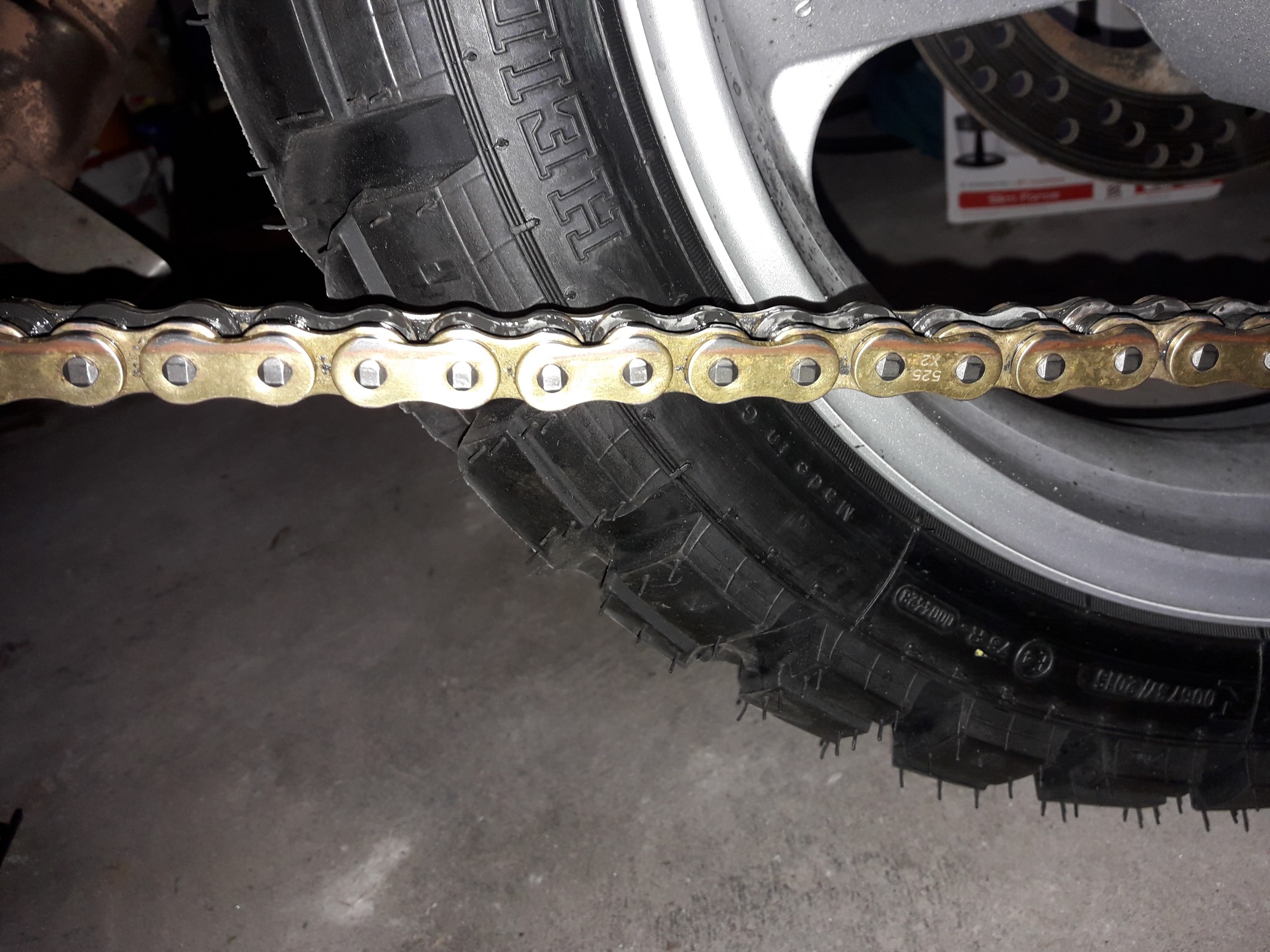

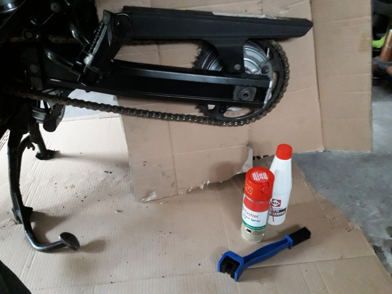

Z racji tego, że Suzi od miesiąca czeka aż będę miał prawko to, żeby się nie nudziła, wymieniłem jej tylną oponę na Heidenau K60 Scout i zająłem się łańcuchem. Nafta robi robotę. :D

Co to masz taki ceglasty pasek po całości ?
O coś Ci przyciera łańcuch ?

Postautor: Borej » 26 lip 2018, 15:14
Nie sądzę, żeby coś przycierało. Myślałem raczej, że to tak wyglądało od nowości :D

Posty: 1169
Otrzymał podziękowań: 21 razy
Postautor: Struna » 26 lip 2018, 16:03
Borej pisze:Nie sądzę, żeby coś przycierało. Myślałem raczej, że to tak wyglądało od nowości :D
no nie, nie wyglądało.

Borej
Posty: 35
Rejestracja: 16 kwie 2018, 19:37
Postautor: Borej » 26 lip 2018, 16:14
W takim razie będę musiał to zbadać :shock:
Posty: 1316
Otrzymał podziękowań: 29 razy
Postautor: Grzechu (Kobyłka) » 26 lip 2018, 16:16
Na bank o coś się ociera. Sprawdź prowadnicę łańcucha, albo czy koło jest prawidłowo założone. Obie zębatki muszą być idealnie w jednej linii.
Jak się zdejmuje koło to na osi muszą być po obu stronach na osi tulejki dystansowe. Jeśli jednej brak lub są zamienione to zębatki nie będą w jednej linii.
