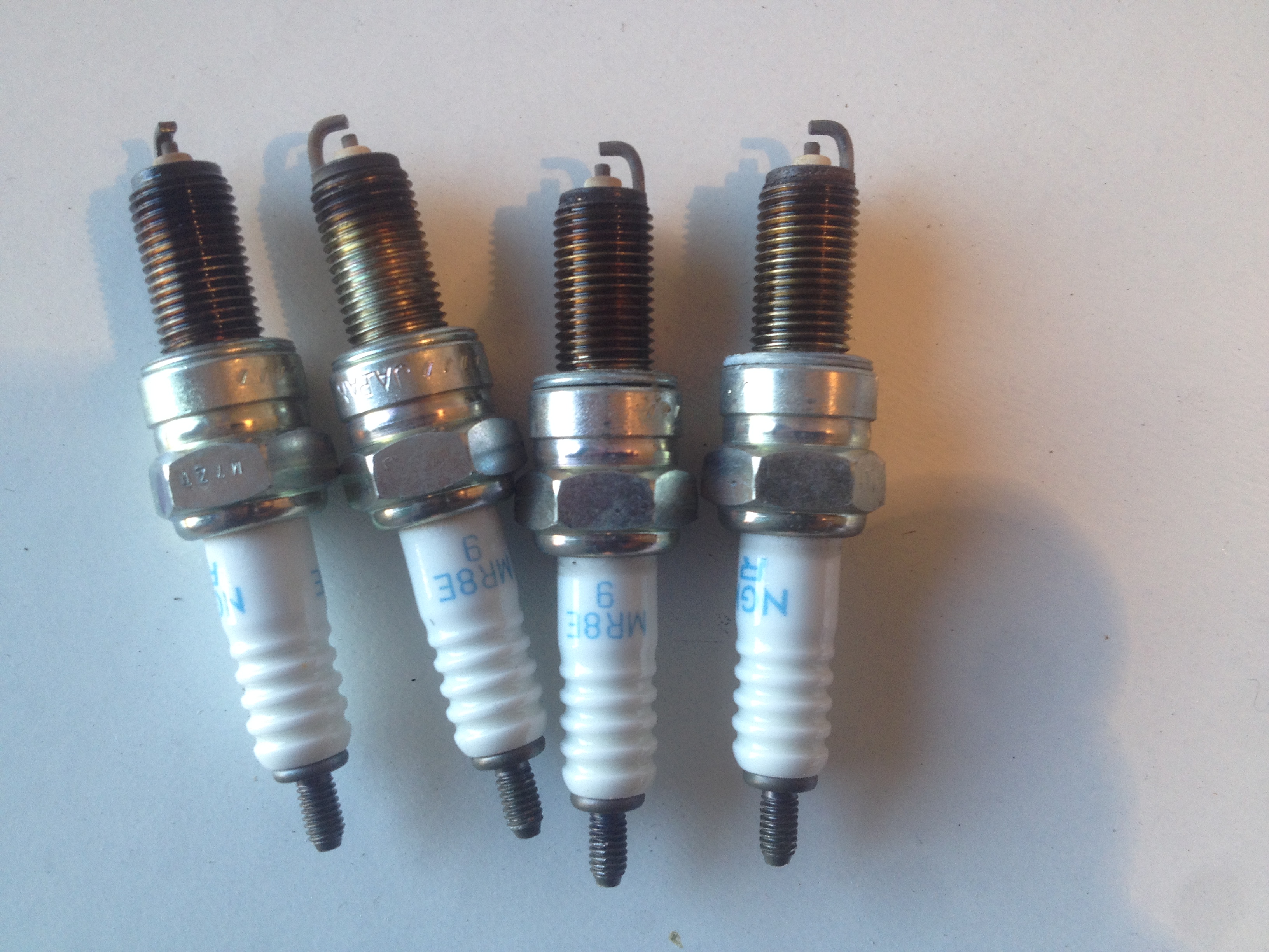

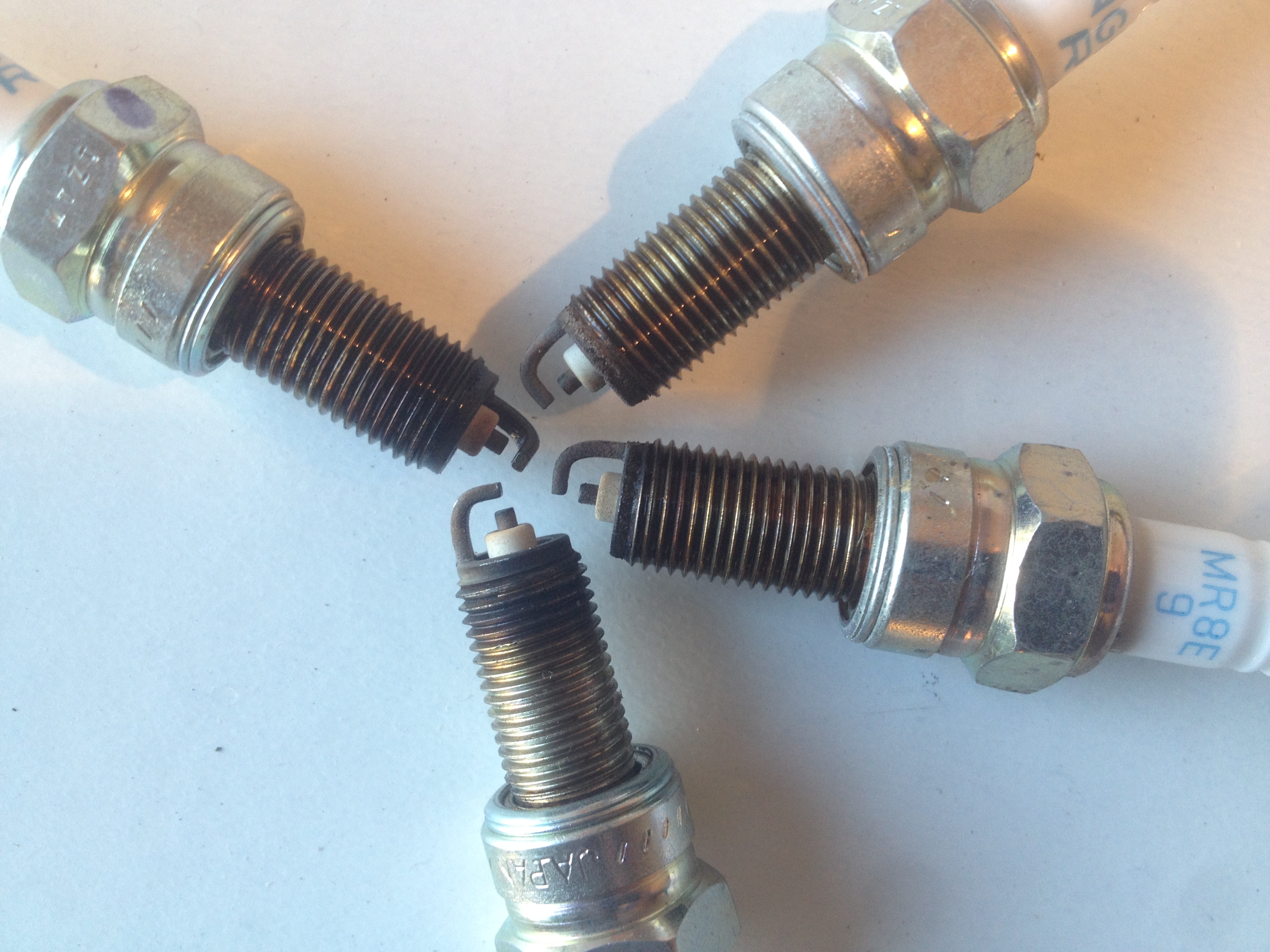

Suzuki wymaga wymiany świec po 12 tys. to wymieniłem dla świętego spokoju
ale na wielu forach v stroma można znaleźć informację, że to dużo za często
moje po ok. 13 800 km wyglądają jak niżej, nie wiem czy dobrze czy źle bo się nie znam
ktoś może ocenić stan tych świec ? można by jeszcze na nich pojeździć czy faktycznie powinny zostać wymienione tak jak prosi/zmusza :? producent ??
to zwykłe świece niklowe, które Suzuki pakuje od 2017 do 650
Re: Czynności serwisowe przy 12 tyś. km.
Old Donkey pisze:Suzuki wymaga wymiany świec po 12 tys. to wymieniłem dla świętego spokoju
świece wyglądają jak nowe, zrobią co najmniej drugie tyle bez problemu. Suzuki nie wymaga tylko sugeruje wymianę po 12k km :)
Ja irydowych nawet nie ruszam przed 50k km, a zwykłe po 25-30k km.
