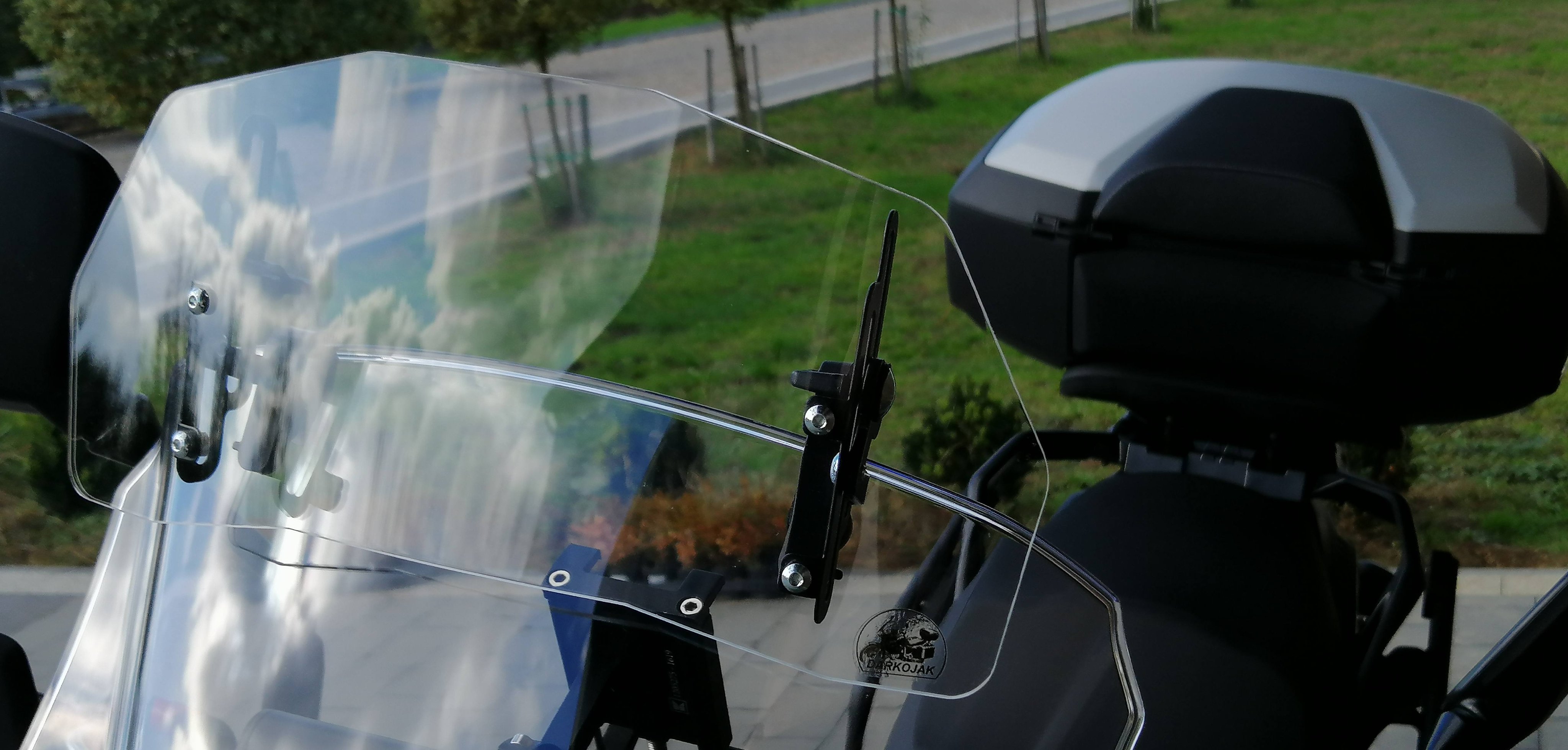

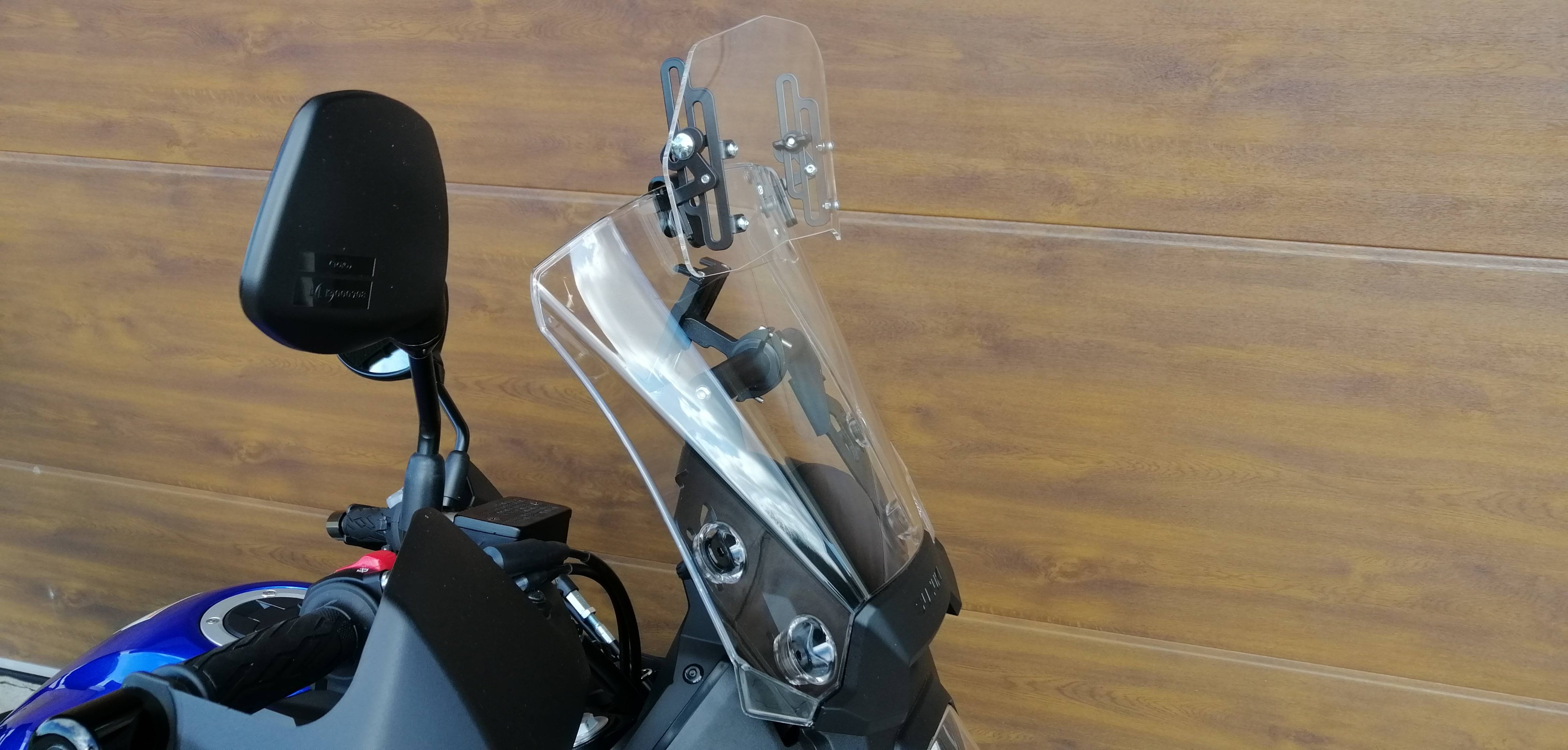

U mnie na oryginalnej szybie zamontowałem deflektor darkojak z regulowaną wysokością oraz kątem nachylenia. Po kilku ustawieniach ten, na tą chwilę jest optymalny. Nie telepie, w miarę cicho, szyba w kasku czysta od owadów i ustawienie na tej wysokości nie powoduje dyskomfortu w patrzeniu na drogę. Kierowca ma 185 cm.

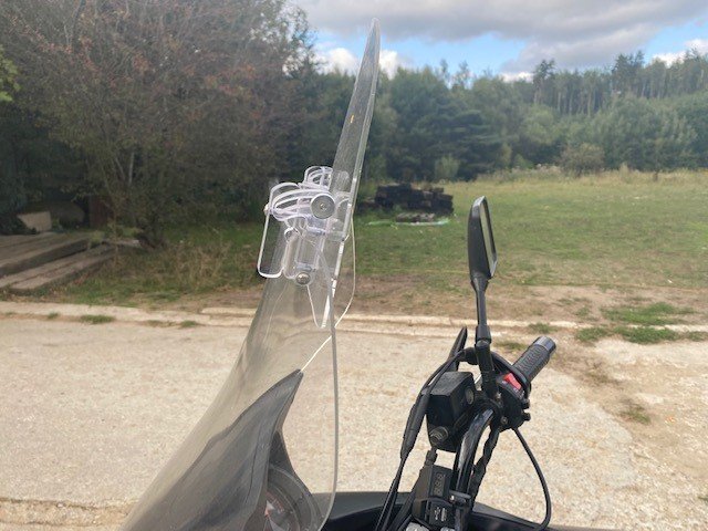

Ja z kolei zrobiłem mały eksperyment i zamontowałem deflektor odwrotnie, czyli od wewnętrznej strony. Pewnie niezgodnie z instrukcją, ale próbować nikt mi nie zabroni ;). Dzięki temu nie ma strugi powietrza, która przeciska się pomiędzy szybą i deflektorem. Odczuwalny efekt jest pozytywny, dłużej można jechać z otwartym kaskiem. Oczywiście regulacja też się odwróciła, czyli można jedynie bardziej położyć deflektor w stosunku do szyby. No i przy deszczu może się okazać, że woda leci na zegary, ale tego jeszcze nie miałem okazji sprawdzić. Na razie nie obserwuję innych negatywów, pojeżdżę to może coś wyjdzie. Ktoś może już tego próbował?
Czytałem też, że niektórzy kleją deflektor do szyby na taśmę VHB (taką przezroczystą) i takie rozwiązanie też się sprawdza. Traci się regulację, ale znikają te elementy montażowe.
Tak więc odpowiadając na pytanie tytułowe: w moim przypadku (194cm wzrostu) deflektor i szyba turystyczna. Chyba właśnie taka mam patrząc po tym charakterystycznym odgięciu ku górze.
