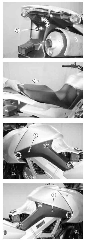

1) Wyłączyć zapłon , wyjąć kluczyk ze stacyjki.
2) Wyjąć siedzenie
3) Zdjąć osłonki boczne.

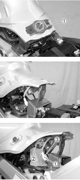

4) Zdjąć górną pokrywę zbiornika paliwa
Demontaż zbiornika 2.png (52.65 KiB) Przejrzano 5176 razy

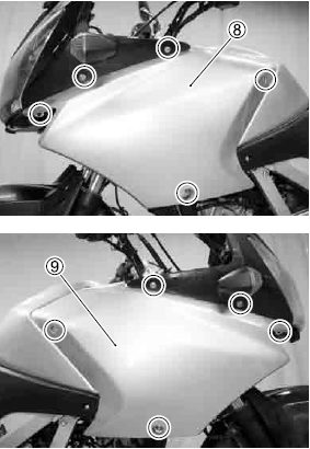

4) Zdjąć lub odkręcić boczki ( owiewki boczne)
Demontaż zbiornika 3.png (93.32 KiB) Przejrzano 5176 razy
5) Odkręcić zaczep
6) Unieść zbiornik - używając zaczepu jako podkładki
7) Odłączyć pompę paliwa
8) Umieścić pod zbiornikiem szmatkę i wypiąć wąż odprowadzający paliwo.
