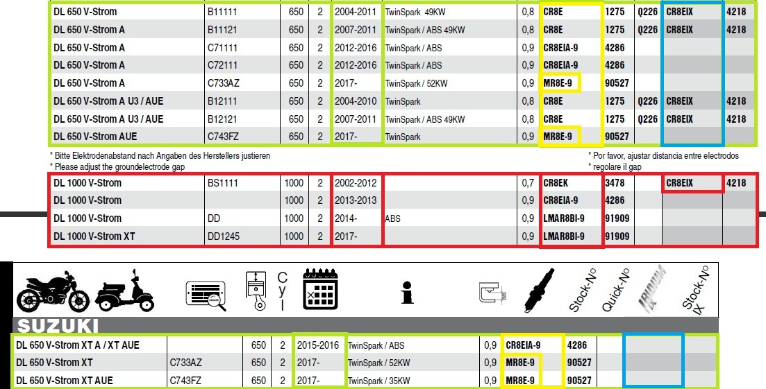

Świece stosowane przez NGK w poszczególnych rocznikach, dane z katalogu motocyklowego NGK 2018-2019.
W żółtej ramce świeca stosowana standardowo a w niebieskiej irydowy zamiennik.
W 650 od 2017 Suzuki wróciło do zwykłych świec MR8E-9 i nie ma zalecanego odpowiednika irydowego, moim zdaniem kasa się im w serwisie przestała zgadzać.

No to nie kumam. Mam AL3, skoro są tam świece irydowe na 100 000 km to po jaki chu...wymieniać je co 12 000 ?Old Donkey pisze:Świece stosowane przez NGK w poszczególnych rocznikach, dane z katalogu motocyklowego NGK 2018-2019.
