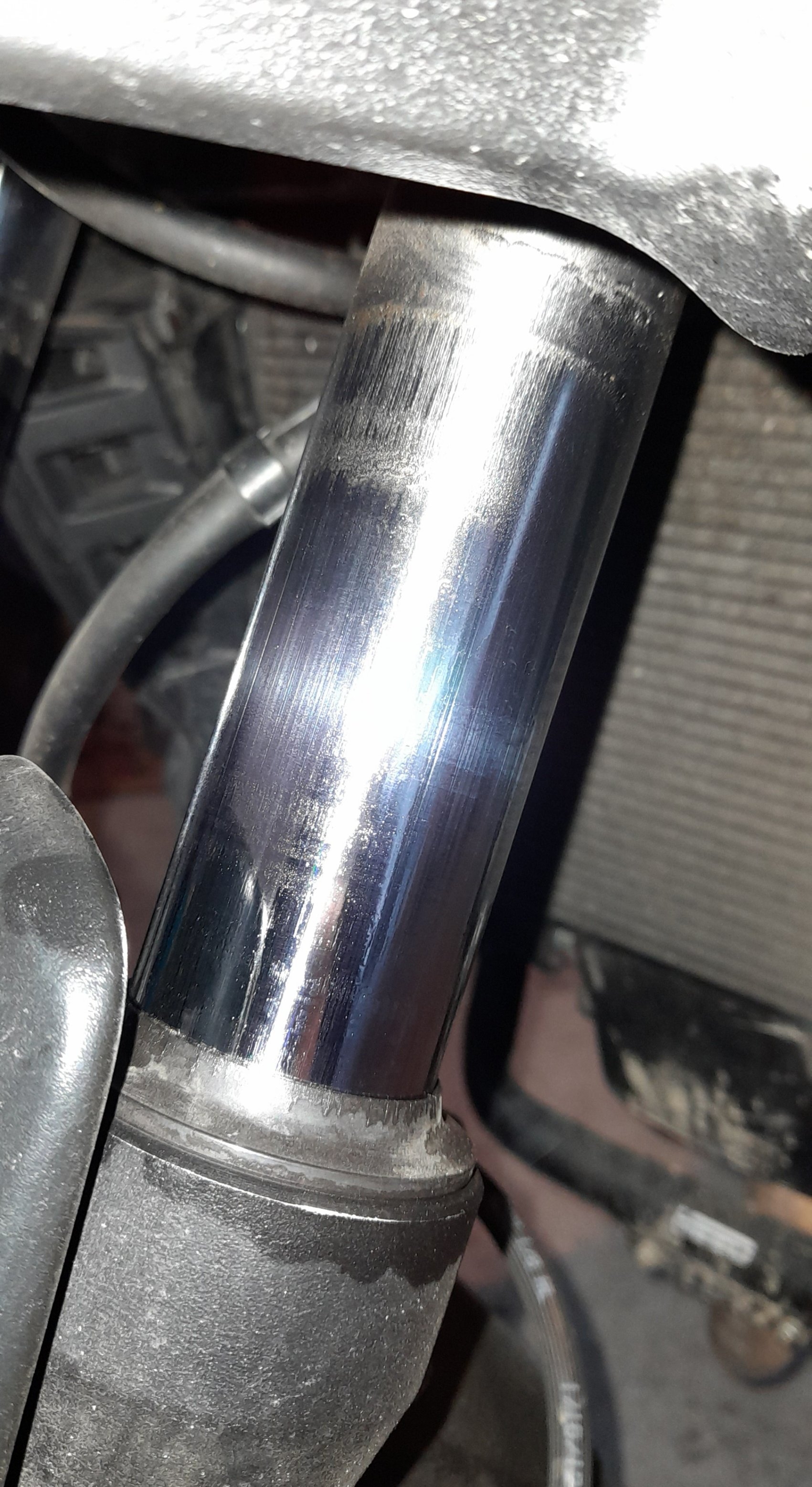

Przeszukałem 'Warsztat' ale nie znalazłem satysfakcjonujących porad. Postanowiłem podpiąć się do tego tematu niż zakładać nowy bo meritum sprawy to cieknąca laga. Zauważyłem dziś po krótkiej przejażdżce do sklepu mokrą lewą lagę. Foto wrzucam poniżej. Druga jest suchutka. Jazda po czarnym, w dziury nie wpadałem. Podejrzewam, że usterka odziedziczona po poprzedniku bo moto mam od 1,5 miecha, a przy zakupie widocznie nie zauważyłem. Powiedzcie proszę co należy począć. Zapewne wymienić uszczelniacze. Jak to się odbywa? Ogarnę temat samemu czy konieczna jest wizyta u mechaniora? Wybaczcie może zbyt tendencyjne pytania ale moto pierwsze, a ja z mechaniką za Pan brat raczej nie jestem. Grubsze rozbieranie motocykla na części mnie przeraża dlatego wolę oddać do mechanika, no chyba, że da się to zrobić jakoś mało inwazyjnie? Bo jeśli trzeba rozkręcić pół przodu motonga to od razu zadzwonię do mojego machera ;) Będę wdzięczny za jakieś info w tym aspekcie. Czyli co potrzeba kupić, jakie koszta, ewentualnie ile mechaniory za to wołają itp.

Trzeba rozkręcić trochę żeby zdjąć lagi, bez zdjecia i ich rozebrania nie wymienisz uszczelniaczy.
Aczkolwiek bywa, że jakiś syf podejdzie pod wargę uszczelniacza i ciekniey, a jak to oczyścisz ( szukaj na youtube pod haslem seal mate) to może jeszcze pojeździć sporo.

Dzięki za podpowiedź. Obczaiłem film na YT tak więc z grubsza już wiem z czym się to je.

Coś podobnego można wykonać np z bańki po płynie do spryskiwaczy
Zobacz też na opis kolegi
https://www.motostforky.pl/2019/05/12/s ... iek-z-lag/

Niezły patent. Wypróbuję

Wygląda na to, że problem zażegnany. Było w środku trochę białych paprochów. Zobaczymy jak się spisze gdy wyjadę na drogę ale póki co po pompowaniu amorami laga suchutka.
@Struna jeszcze raz dzięki za podsunięcie rozwiązania.
