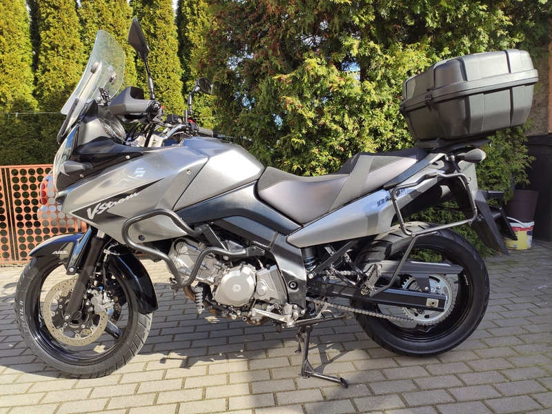

Muszę się pochwalić moim nowym nabytkiem :)
Suzuki DL650 2006r model AK7, przebieg 57k.
Dostał już nowy olej Valvoline 10W40 oraz filtr.
Zdjęcie z ogłoszenia, w tej chwili moto rozebrane na mały serwis.
Na tą chwilę ma już nowe świece, czekam za płytkami zaworowymi.
Dostanie nowy filtr powietrza, płyn chłodniczy i hamulcowy, klocki NISSIN niebieskie NS Semi-Metallic.
W drodze nowe kierunkowskazy, ma założone jakieś małe akcesoryjne - nie odpowiadają mi.
Nowe manetki podgrzewane OXFORD-a, stare już trochę podniszczone oraz źle założone.
Prawa ociera o dystans handbar-u, lewa się odkleiła...
Lada dzień dotrą łożyska KOYO, czuć luz na tylnym kole ale wymieniam profilaktycznie całość.
Mam nadzieję, że zdążę na weekend majowy poskładać.
Później dodam kilka zdjęć.

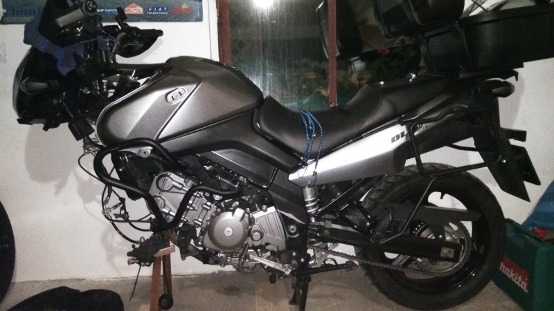

No i osiołek stoi na podpórce bez lag i wybitymi łożyskami z główki ramy.
Tak jak myślałem, wszystko fabryczne - najwyższy czas na wymianę.
Uszczelniacze pyłowe popękane ze starości, Suzi dostanie cały komplet Ariete 118/119
Czekam na części i powoli składam przód.

Łożyska główki ramy weź stożkowe, nie takie jak ori, bo tego typu to po jednej większej dziurze się potrafią wybić.
Graffy
Posty: 219
Lokalizacja: Poznań (okolice)
Re: DL650 nowy nabytek
Post autor: Graffy »
Dzięki za info ale czytałem już cały wątek więc jestem przygotowany :)
Udało się rozciąć Dremel'em starą bieżnię i uratować oryginalną osłonę, która jest w bdb stanie.
Zamówiłem dwa stożkowe 32006 NTN.
Posty: 5352
Ja dla pewności wziąłem komplet z osłonami i w sumie dobrze zrobiłem, bo górnej wcale nie było...

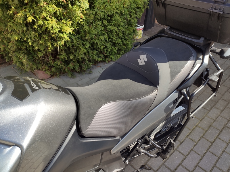

W oczekiwaniu na początek sezonu kolejna porcja napraw/usprawnień.
Najbardziej cieszy nowa kanapa :mrgreen:
Kod: Zaznacz cały
WYMINA OLEJU VALVOLINE SYNPOWER 10W40 FILTR OLEJU HIFLO HF138
WYMIANA USZCZELNIACZY LAG I PRZECIWPYŁOWYCH ARI118/119 ORAZ OLEJU CASTROL SYNTETYK 10W
WYMINA ŁOŻYSK GŁÓWKI RAMY NA STOŻKOWE NTN 32006 + USZCZELKA ALLBALLS
WYMIANA NAPĘDU: DID 525VX-118 / JTR1792-47 / JTF520-15RB
WYMIANA FILTRA W POMPIE PALIWA ORAZ O-RINGÓW, TEST WYDAJNOŚCI OK
MOCOWANIE UCHWYTU NAWIGACJI
OBSZYCIE KANAPY, ŻEL KIEROWCA I PASAŻER
LUSTERKA KAWASAKI – VICMA
UCHWYT NA TELEFON
OPONY SCORPION II + NOWE WENTYLE + WYWAŻANIE
WYMIANA USZCZELKI KORKA ZBIORNIKA PALIWA
PODWYŻSZENIE KIEROWNICY
WYMIANA USZCZELNIACZY KÓŁ I ZABIERAKA OEM SUZUKI
NOWE GUMY KANAPY I DŹWIGNI ZMIANY BIEGÓW OEM

Ufff, wreszcie skończyłem. Niestety nie udało się założyć podwyższenia kierownicy.
Mam nieoryginalną kierownicę i pewnie jest wyższa...
Po założeniu nowych uszczelnień w kołach, stwierdziłem spore wyżłobienia w dystansach więc nabyłem nowe.
Modyfikacja zasilania dodatków i świateł na przekaźnikach działa świetnie, opiszę to w osobnym wątku.
Kod: Zaznacz cały
NOWE DYSTANSE KOŁA I ZABIERAKA 64741-10F00 64751-27G00
ŻARÓWKI H4+POSTOJÓWKI PHILIPS VISION +30%
Teraz tylko czekam na słoneczko i wyższą temperaturę, w sobotę po założeniu zbiornika nawinąłem kilka kilometrów zatankować na full.
Jednak +4 stopnie to trochę za mało jak dla mnie ale uśmiech nie schodził mi z gęby :mrgreen:
