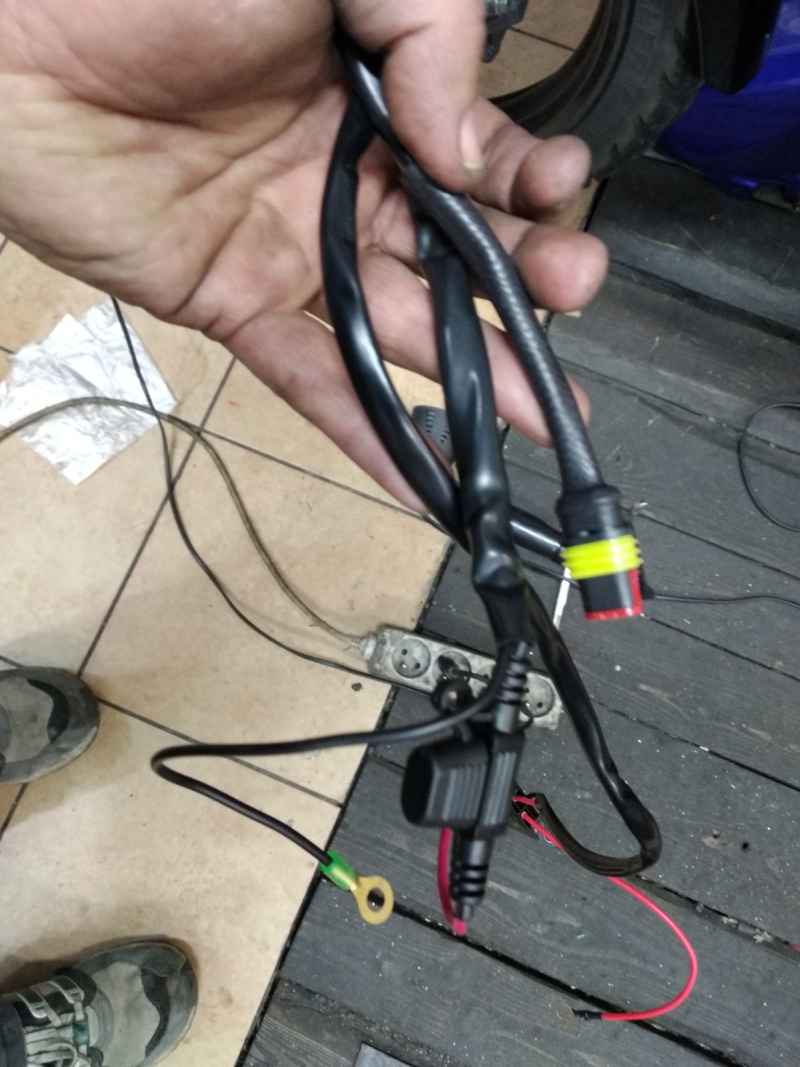

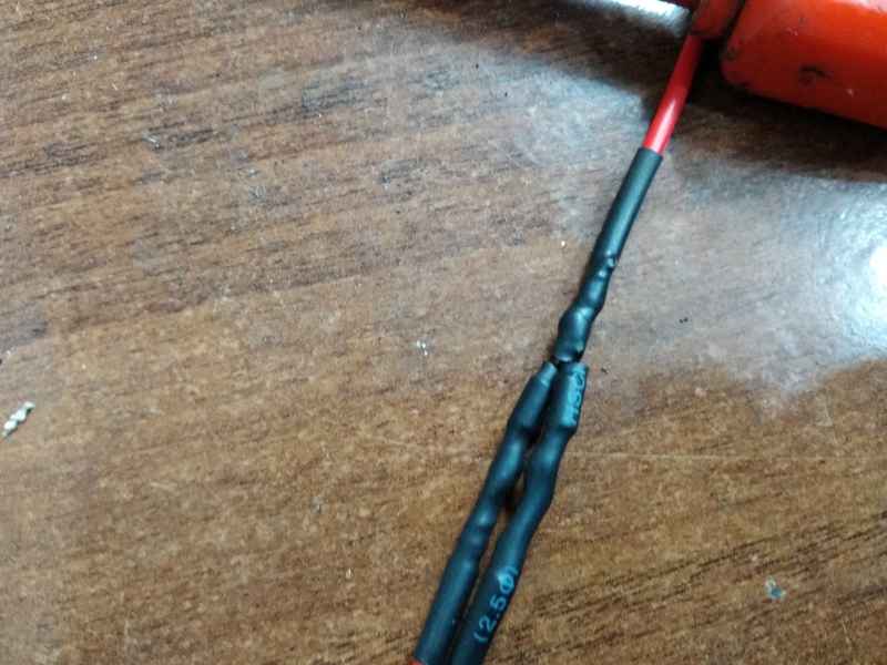

Skończyłem wnerwiający gadżet jakim jest sygnalizacja dźwiękowa włączonych kierunków. Takie samo rozwiązanie miałem w poprzednim motongu i nigdy nie zapominałem wyłączyć kierunki.
System składa się z brzęczyka montowanego w niektórych skuterach 2T do sygnalizacji niskiego poziomu oleju.
Aby go zamontować potrzebne są dwie diody prostownicze, trochę przewodu i wtyczka.
Do brzęczyka podłączamy masę i wspólny koniec diod (kierunek widać na zdjęciach). Od każdej z diod idzie przewód na jedną stronę kierunków.

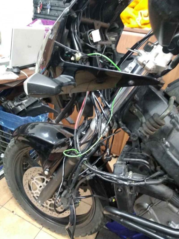

Instalacja powoli się także robi.
Przekaźnik zasilania po kluczyku. Główne przewody zasilające są to kable solarne 10mm2 zabezpieczone bezpiecznikiem przed przekaźnikiem. Trochę przedobrzone, ale spadku na nich nie będzie co poprawi wskazania voltomierza którego wtykam w gniazdo zapalniczki.
Zasilanie gniazda zapalniczki z odrębnym bezpiecznikiem jest wspólne z zasilaniem halogenów. Instalacja halogenowa jest na przekaźniku już oryginalnie.
Planuję jeszcze jeden przekaźnik który by załączał halogeny tylko przy długich światłach załączany odrębnym włącznikiem aby móc wybrać np. do jazdy dziennej lub nocnej :P :D :)
CDN...
