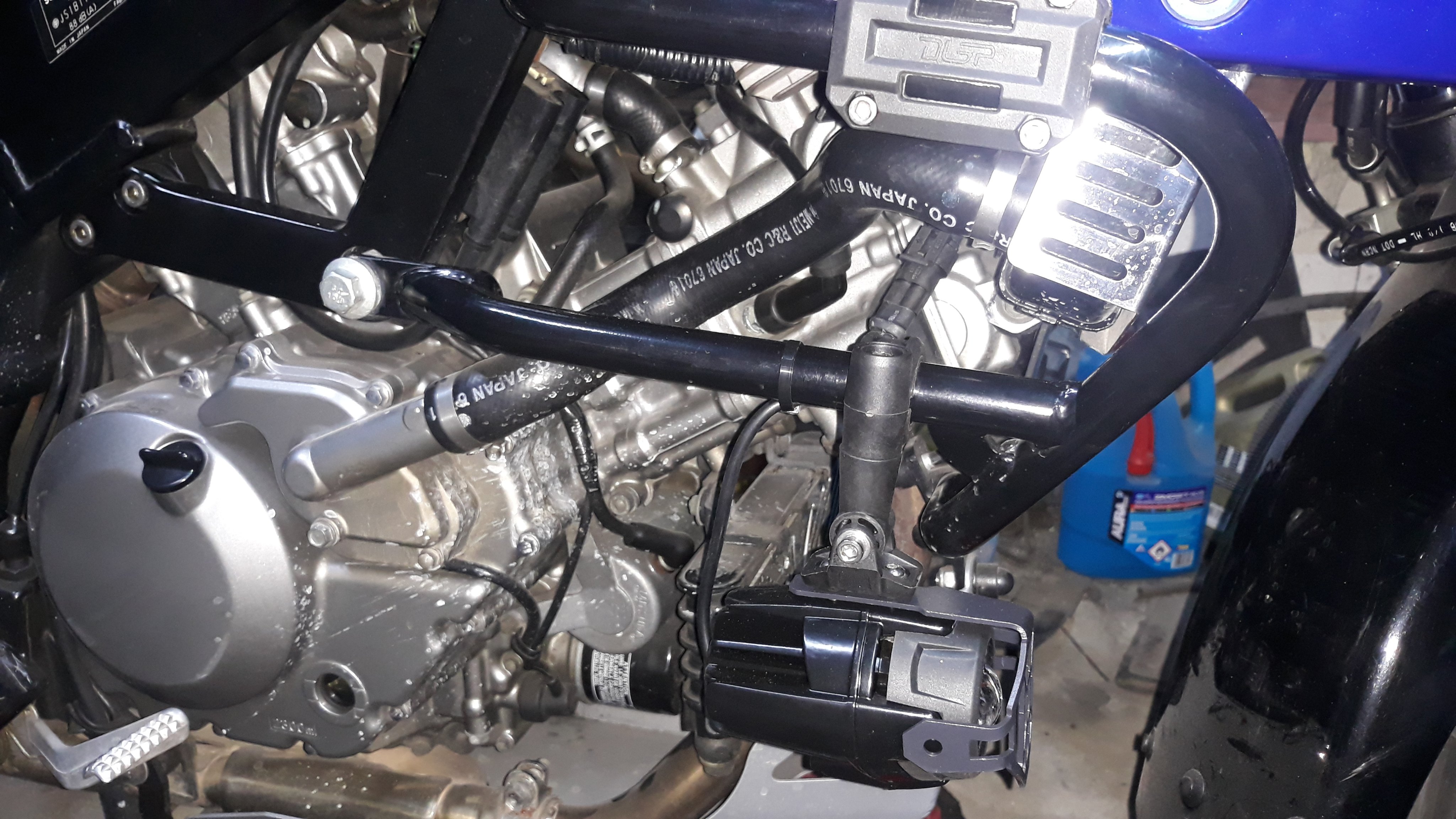

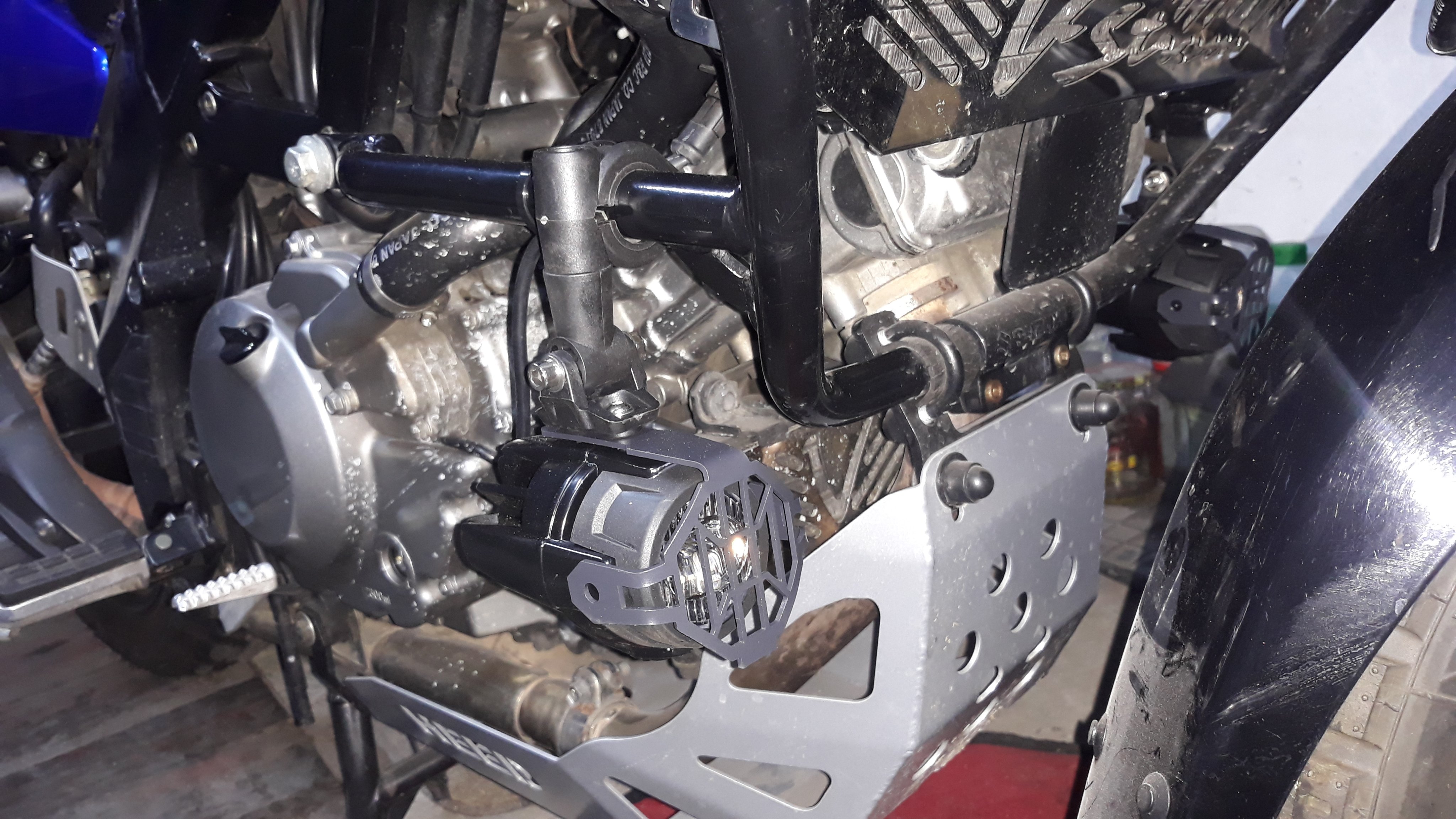

dafior pisze:Wczoraj zamontowałem te soczewkowe LED, chińskie odpowiedniki Guvi. Z tym że wymyśliłem inne miejsce montażu, na widelcu przy błotniku.
Jak na zdjęciach. Nie maiłem jak ich ustawić jeszcze tak drogowo, ale w wersji w testach na ścianie wygląda to obiecująca.
Zwłaszcza doświetlanie rejonu bezpośredniego jazdy a nie na wprost. I sama linia odcięcia jest piękna.
Zobaczę w praktyce jak będzie. Przeniesienie ich na gmole to 5 min roboty.
Obawy jakie mam, to jak bardzo ten montaż będzie odporny na drgania i wstrząsy. Wszystkie elementy są za z aluminium nie licząc samego oryginalnego uchwytu wkręconego w spód halogenu - on z plastiku.
Dodatkowo nie wiem czy nie będę musiał wstawić zamiast zwykłych podkładek, te takie kolcami, żeby lepiej się trzymało i nie opadało, zamiast używać wielkiej siły przy skręcaniu (w sumie dwóch śrub tylko, ale jednak).

A miałeś na widelcu ze tak piszesz?
Jak dla mnie miejsce na widelcu lepsze. Lepiej mnie widać z daleka. Nie oślepiam. To z opinii znajomych. Sam się nie widzę.
Natomiast wieczorem i po ciemku lepiej widzę przestrzeń przed zwłaszcza przy skręcaniu.
Na gmolach tak nie było.
Przejechalem w sumie już koło 5k km. Między innymi po dziurach i drogach gruntowych. I nic się nie urwało, nie opadło.
Dla mnie miejsce najlepsze.
