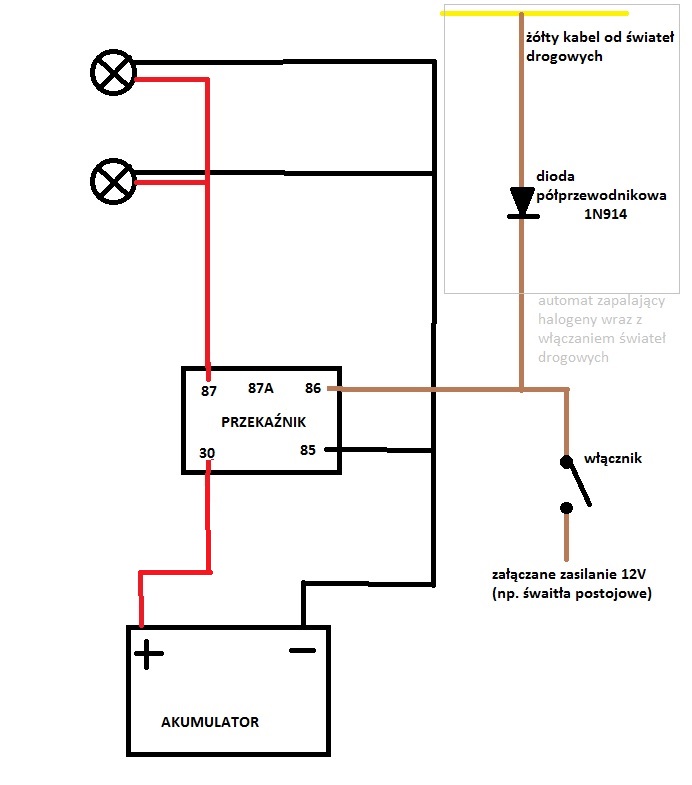

Trafiłem na fajny tutorial jak podpiąć halogeny przez przekaźnik (działają dopiero po zapłonie, i po włączeniu długich świecą niezależnie od pozycji włącznika na kierowcy) https://www.motostforky.pl/2018/11/17/d ... e-swiatla/
Problem polega na tym że mam rozdzielacz napięcia od Szynszyla z FAT (4 linie na akcesoria - 8 przewodów :P dostępne po zapłonie) i nie bardzo wiem co w tym przypadku.
Zamysł jest taki jak w tym tutorialu , światełka zawsze działają po zapłonie za co odpowiada przekaźnik w rozdzielaczu. Montuje na kierowcy włącznik 1/0 a po zaświeceniu drogowych zapalają się ledy niezależnie czy na włączniku są włączone czy nie.
Posty: 5454
Re: Halogeny LED
No i czego nie wiesz ?
Griba po prostu wziął sobie "prund" z gniazda zapalniczki, które sam sobie kiedyśtam wstawił, a Ty zamiast tego bierzesz z tego rozdzielacza, ewentualnie jeszcze zamiast pod żarówkę oświetlenia wpinasz się również w rozdzielacz, bo z tego co napisałeś daje on zasilanie dopiero po zapłonie.
Posty: 3430
Re: Halogeny LED
@Hawk1985: zerknij na mojego posta sprzed 2,5 roku ;) Opisałem w nim cały schemat takiego podłączenia dodatkowego oświetlenia (z automatem na długie). Post znajdziesz TUTAJ. Może akurat rozwieje twoje wątpliwości.

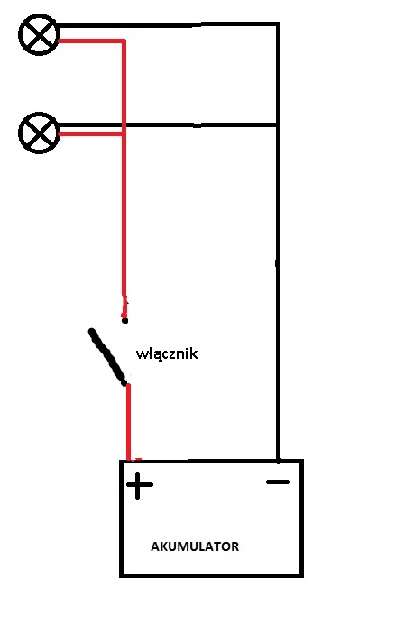

gorghu pisze:@Hawk1985: zerknij na mojego posta sprzed 2,5 roku ;) Opisałem w nim cały schemat takiego podłączenia dodatkowego oświetlenia (z automatem na długie). Post znajdziesz TUTAJ. Może akurat rozwieje twoje wątpliwości.
Twój schemat mi dużo pomógł ale mam jeszcze kilka pytań
Bo w zasadzie mam zabezpieczona linię po kluczyku więc w przypadku zwykłego podłączenia halogenów jest prosto, w zasadzie coś takiego by wystarczyło:
Biorąc pod uwagę że linie mam zabezpieczoną wcześniej bezpiecznikiem, pozwoliłem sobie zmodyfikować twój schemat i wywalić bezpiecznik
To chyba powinno działać.
W pierwszym przypadku jesli chce sam włącznik nie ma potrzeby puszczania napięcia przez przekaźnik bo już jest po kluczyku
W drugim, jeśli chce mieć włącznik oraz zapalenie przy drogowych, chyba jednak będę musiał puścić przez drugi przekaźnik. Pytanie tylko czy przed postojówką nie należy wpiąć drugiej diody jak w przypadku sygnału z drogowych?
