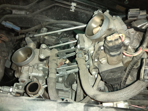

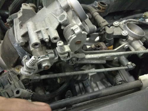

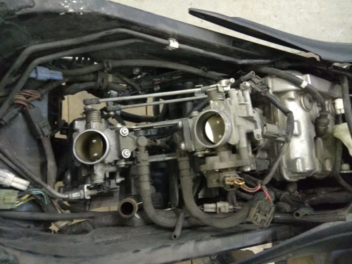

szukalem w necie i nie mam takiego zaworu jak w necie jest pokazany. Jesteście wstanie po zdjęciach go wskazać ?

Raczej być powinien - ISC = Idle Speed Control ( silnik krokowy generalnie )
Obstawiałbym element z pierwszej foty z napisem MIKUNI.
