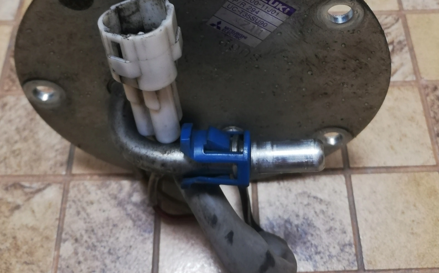

hej,
jak ściąga się przewód zasilający paliwowy ( ten z dołu baku)? naciskam niebieski klips i próbuję ciągnąć ale nie idzie.
Jest tu jakiś myk? coś trzeba przekręcić itp ?
Suzi 2014.
dzięki

Nacisnąć klipsik i pociągnąć. Jest tam oring, który mógł się zassać i może być niekiedy ciężko go odkleić ale prędzej czy później pójdzie. Możesz lekko nim poruszać w lewo w prawo aby go odkleić.

możesz pokręcić przed zdejmowaniem. też miałem z tym problem :)

poszło.dzięki

Podczas przeglądu mojego motocykla okazało się że mam uszkodzony ten niebieski klips. Czy wiecie może gdzie można dokupić sam ten klips?
W ASO jest możliwość kupna ale z całą pompą :(

Na szybko znalazłem coś takiego: https://allegro.pl/oferta/zacisk-szybko ... 9550799418
ale to opel a ja nie pamiętam jak dokładnie wygląda to u nas.
W razie czego to można w sumie odciąć ten element i zamontować przewód paliwowy na opaskę zaciskową (oczywiście jeśli jest gumowy a nie plastikowy)

Możliwe że to będzie pasować, wygląda dosyć podobnie
Posty: 5840
Re: jak odpiąć przewód paliwowy
podobne

Pytam sprzedających używane pompy na portalach aukcyjnych czy sprzedadzą sam klips i jak na razie nic. Wole mieć to w oryginale. Mam nadzieje ze trafi się ktoś kto ma taki klips. Mój jest pęknięty ale na razie trzyma, przy następnym ściągnięciu zbiornika może już się nie udać go założyć. Dziekuje za rady, będę musiał skorzystać w przypadku kiedy mój się rozsypie

To ma działać a nie być oryginalne, to nie lakier czy jakiś ważny element. szczerze wątpie żebyś kupił sam klips skoro go nie ma w aso. Trzeba kombinować

Właśnie znalazłem sprzedawcę z Allegro który mi sprzeda same spinki, i to 2 szt :) Teraz tylko czekać czy dojdą :)

Spinki dotarły. Tak dla informacji gdyby ktoś szukał takich spinek/klipsów to te same są od strony wtryskiwaczy.
