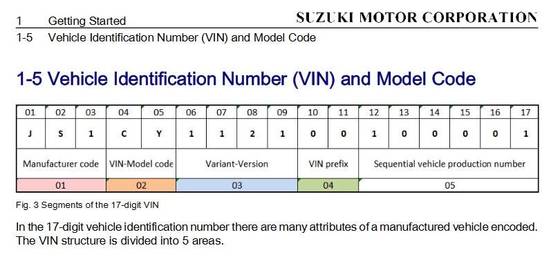

Re: Jaka to konkretnie wersja
vin jezeli dobrze rozumiem wersja na rynek europejski wyglada tak
a na amerykanski tak
vin na.jpg (83.62 KiB) Przejrzano 7164 razy

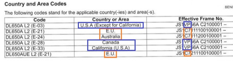

"C7" Na początku "VIN", czwarte i piąte to "C7"
Romet Ogar205>Simson SR50,
C7 to chyba oznaczenie na rynek europejski i australijski a VP to hameryka i canada ;)
oznaczenia roku modelowego typu K4 czy AL a to co jest napisane w VIN to dwie rozne historie, ponizej w tabeli oznaczenie roku modelowego dla poszczegolnych rocznikow
https://bikeswiki.com/Suzuki_DL650_V-Strom
jako bonus na samym dole linku powyzej sa 2 serwisowki za free do DL650 roczniki 2004 oraz 2012 :)
