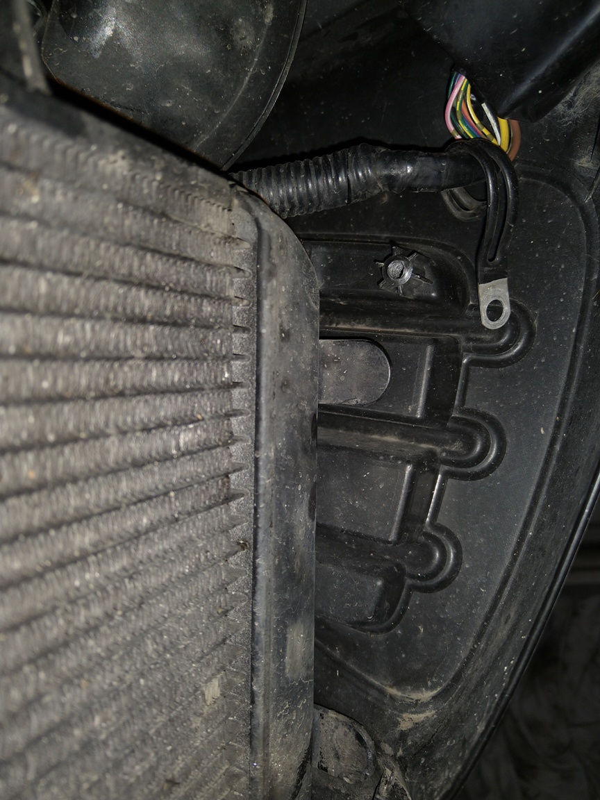

W pierwszym kroku oklejamy ją po bokach załączoną gąbką - zapobiegnie to drganiom i wpadaniu osłony w rezonans.
Następnie demontujemy plastiki będące po bokach chłodnicy od wewnętrznej strony.
Każdy z nich zamocowany jest trzeba śrubami
Demontaż wykonujemy z obu stron :)

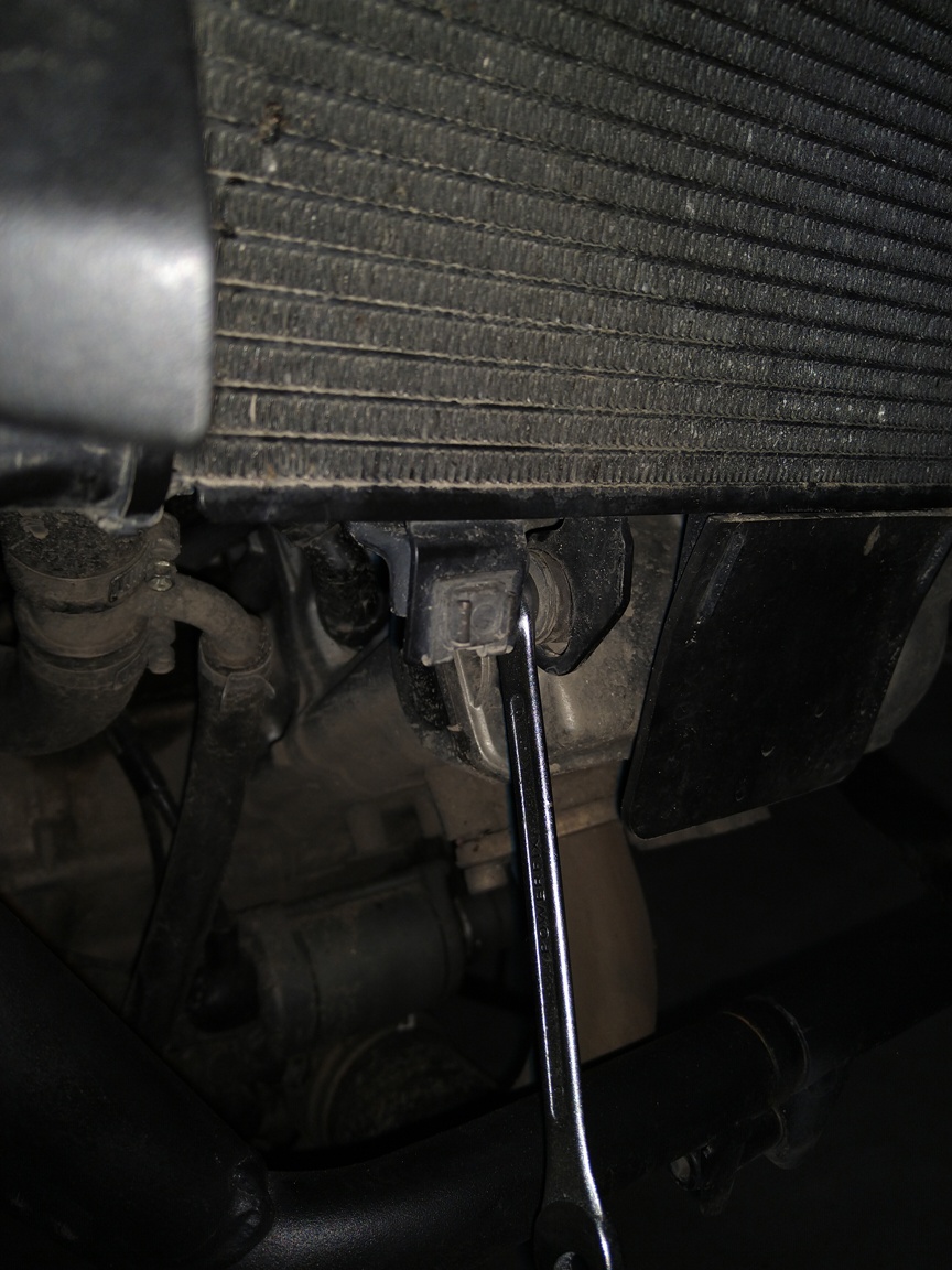

Po zdemontowaniu plastików nadeszła pora na założenie osłony chłodnicy.
Zanim to jednak nastąpi, należy jeszcze odkręcić śrubę mocującą, która znajduje się pod chłodnicą.
Śruba ta, będzie mocować również naszą osłonę.
Po zawieszeniu osłony dokręcamy śrubę pod chłodnicą, która mocuje osłonę i instalujemy plastiki po bokach chłodnicy.
Zajęło mi to ok 15-20 minut.
