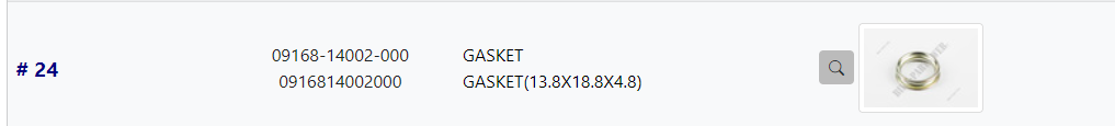

Jaki to rozmiar podkładek? Zawsze zapomnę zmierzyć...
Z tego co pamiętam:
12x18x1.5 - 650
14x22x1.5 - 1000
Posty: 3645
Re: Kontrola i wymiana oleju na przykładzie Suzuki V-strom DL 650 AK9
Już znalazłem w zapiskach, oryginalną dla mojego tysiąca mam taką zapisaną:
https://www.bike-parts-suz.com/suzuki-m ... 4/131/4483
W sumie dla zamienników ważna średnica wewnętrzna, czyli 14 mm powinno być ok.
Posty: 5205
No i jeszcze sprawa taka, że ja podałem rozmiar miedzi.
Te amelinowe mogą mieć inny wymiar, później sprawdzę co zamienniki proponują z amelinowych
