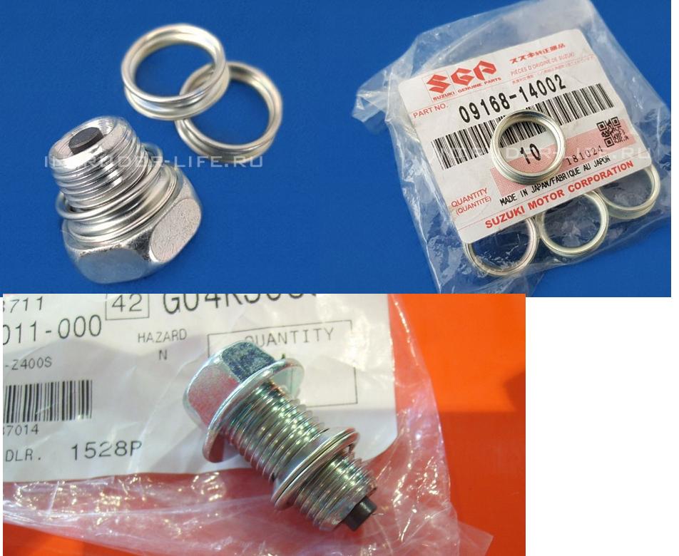

staszek_s ma 1000 mogę sie mylić ale chyba tam jest inna średnica korka oleju, pewien nie jestem
#24 i 23 jeżeli dobrze czytam schemat
uszczelka 13.8 x 18.8 x 4.8
korek M14 a nie 12
https://www.bike-parts-suz.com/suzuki-m ... 4/131/4483

Old Donkey pisze: #24 i 23 jeżeli dobrze czytam schemat
korek M14 a nie 12
Tak z tego wygląda, że to 14'ka. Porównam przy następnej wymianie.

w dużym i małym korki inne ale i uszczelki też mają inny kształt jeżeli wierzyć internetom (650 z 2018 a 1000 z 2019)

kaloryferarz pisze:A korzystacie ze śrub spustowych z magnesem do wyłapywania drobinek opiłków metalu? Nie wiem jaki jest oryginalny bo zerowy przegląd robiłem w ASO, ale następny będę robił już samodzielnie po 6 tys km i zastanawiam się czy nie wymienić na ten z magnesem.
Na foto @Old Donkey widać, że jest magnesik w korkach.
