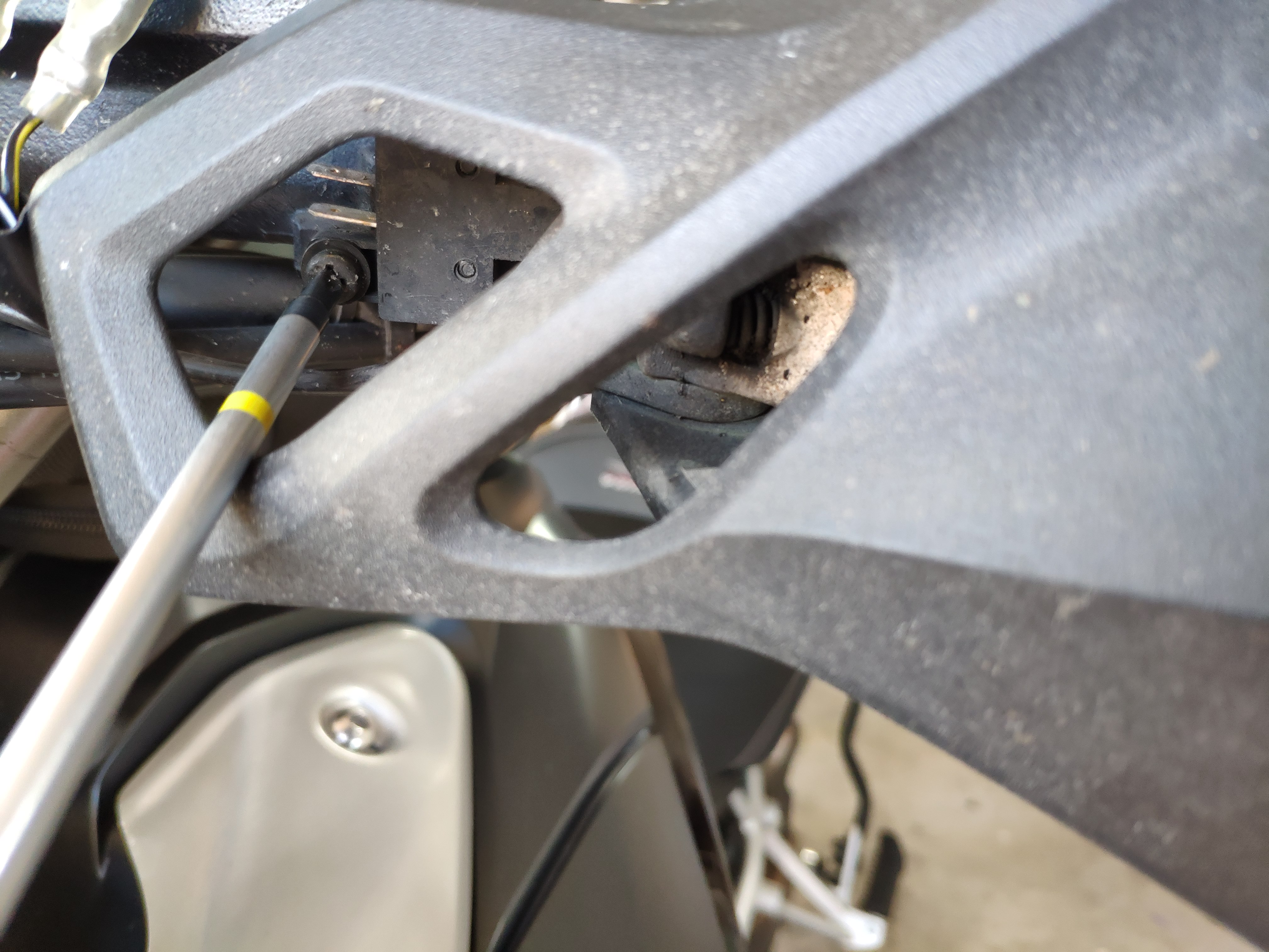

Pierwsze miejsce poszukiwania usterki, to klamka sprzęgła - czy dociska mikrostyk i zamyka obwód rozrusznika (słychać wtedy taki cichy klik).
Kliknęło - nie odpala!

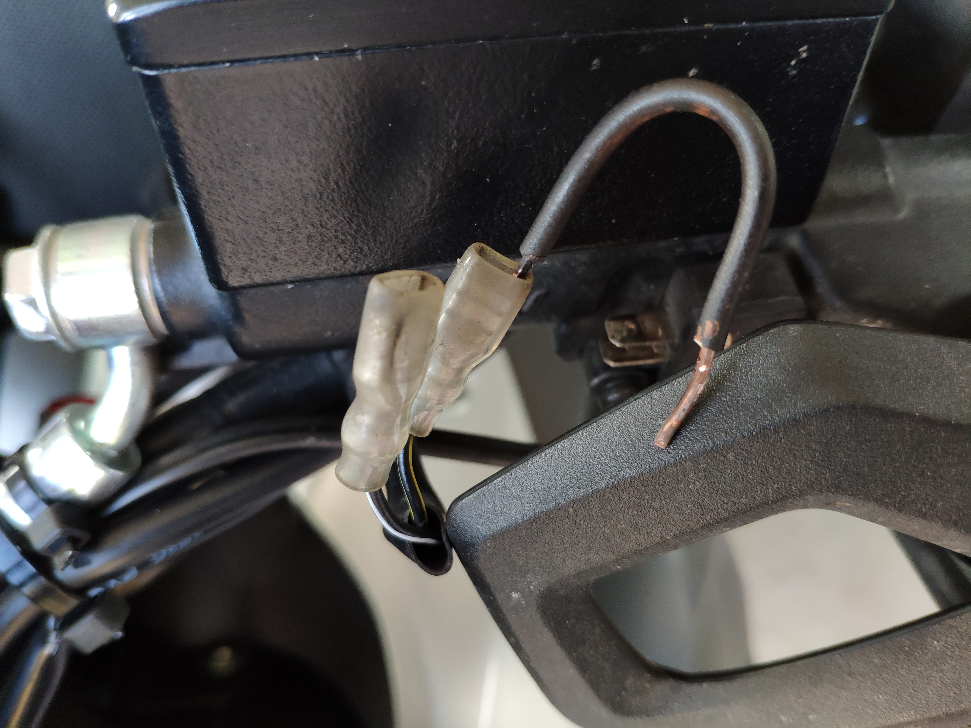

Szukam w kufrze kawałka drutu, żeby zrobić zworkę i spiąć przewody.
Zworka - Bingo!, odpalił. Uszkodzony mikrostyk.

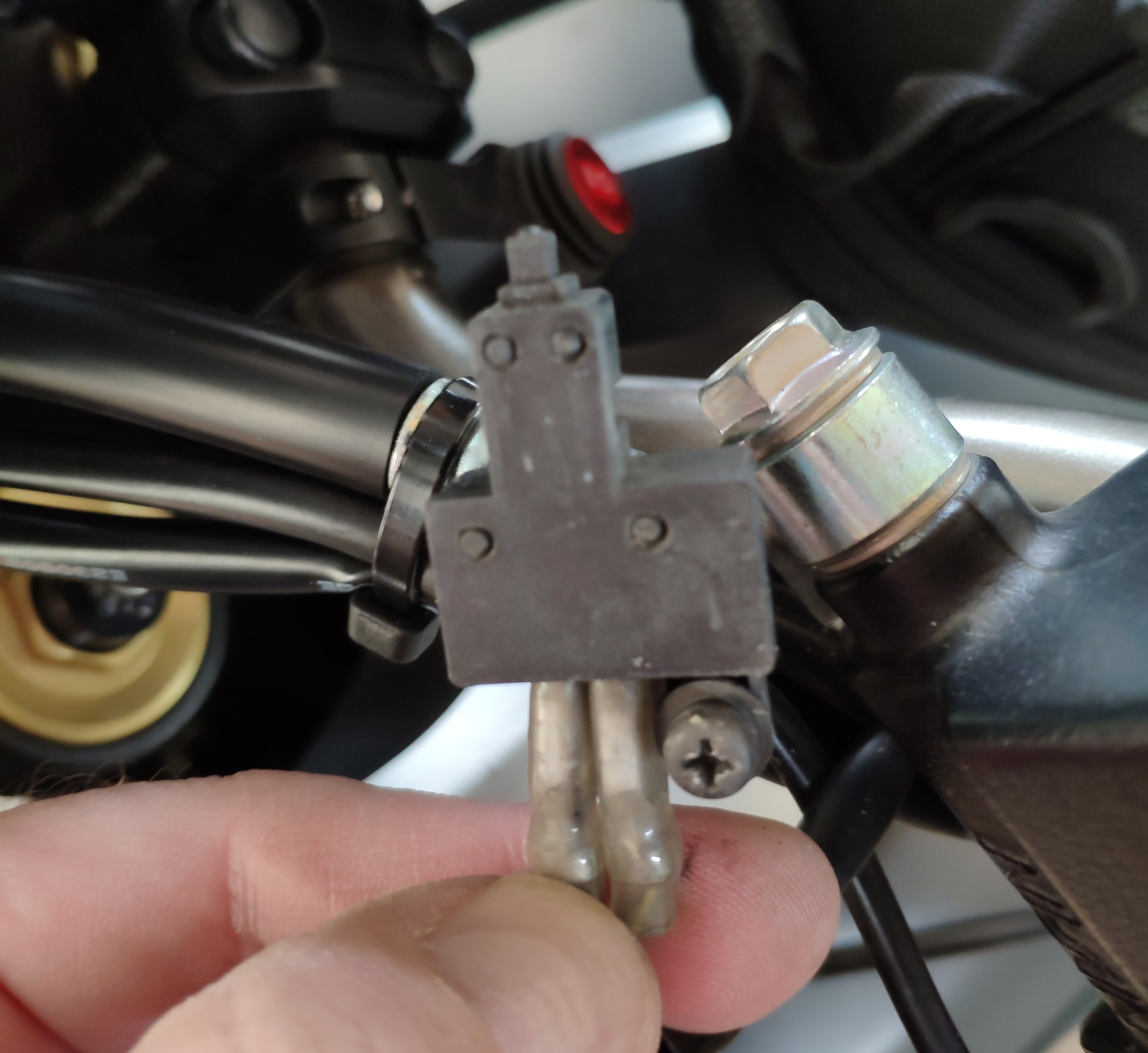

Po powrocie zabrałem się za odkręcenie mikrostyku, żeby sprawdzić, co nie bangla.

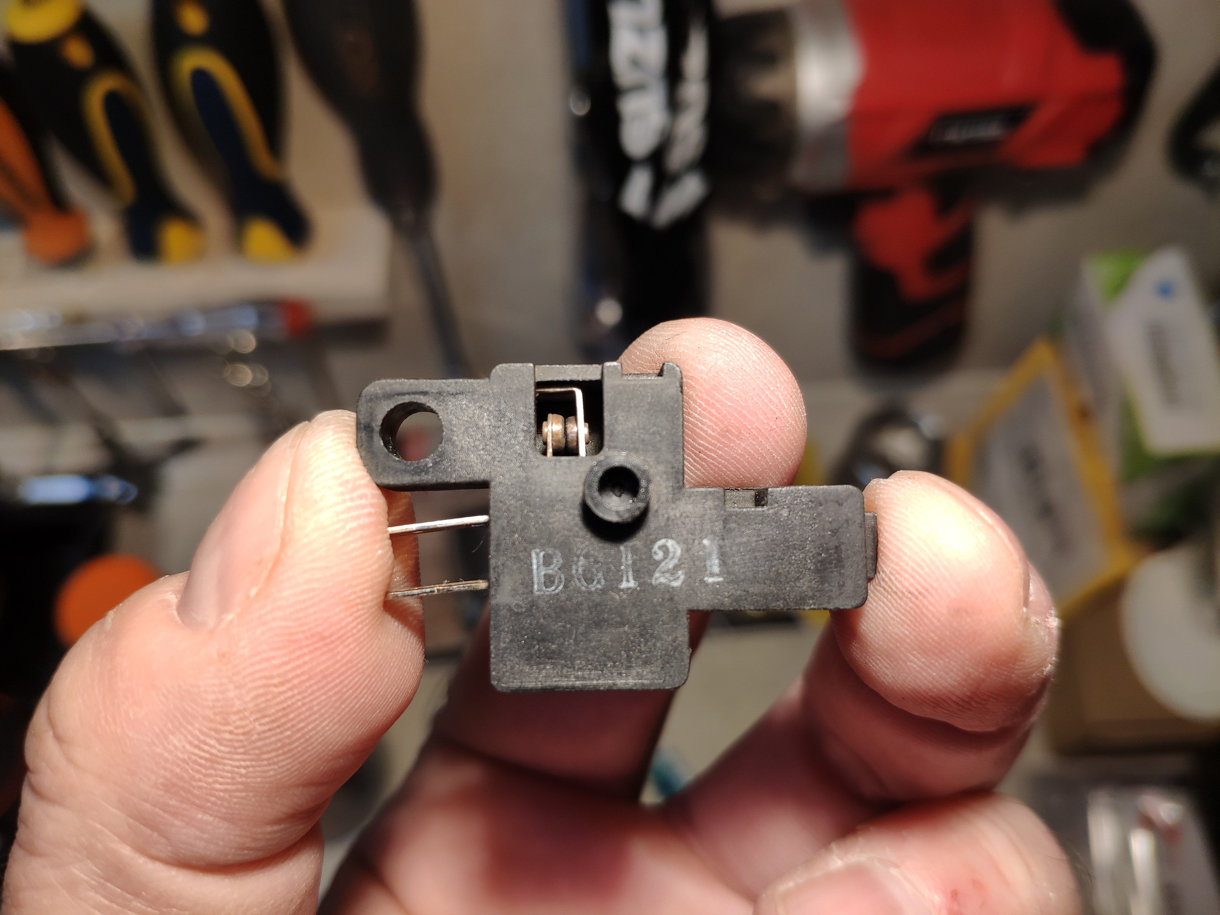

Przed rozebraniem go, postanowiłem najpierw wyczyścić styki patyczkiem do uszu nasączonym acetonem.
Oto powód usterki, mały paproch na stykach nie zamykał obwodu
Pozostało jeszcze wyczyścić cały mikrostyk i miejsce montażu z brudu Najlepiej użyć do tego szczoteczkę do zębów.
Na koniec pozostaje tylko docisnąć wsuwki i zamontować mikrostyk na miejsce.
Mały paproch. Pierdoła, nie awaria, a moto potrafi unieruchomić.

zakleiłbym jeszcze te dziurę nad stykam kawałkiem taśmy
Posty: 5476
Re: Mikrostyk przy klamce sprzęgła zamykający obwód rozrusznika
Właśnie, bo skoro raz jakiś paproch tam wpadł, to sytuacja może się powtórzyć.
Posty: 2062
Będzie upgrade!
No dobra, a w jakim celu producent zostawil ten wizjer, łatwiejsza konserwacja? Inny powód, przyznanje bez bicia, ja nie mam zielonego pojecia.
