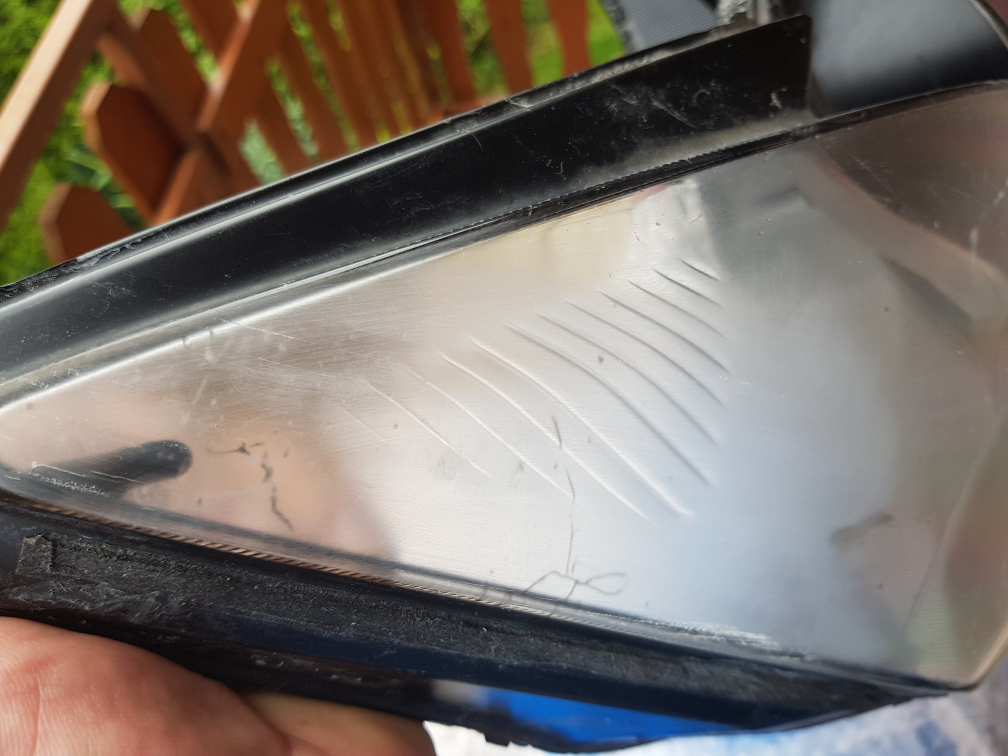

Po pewnym czasie udało się takowy znaleźć, jednak niestety nie był bez wad.

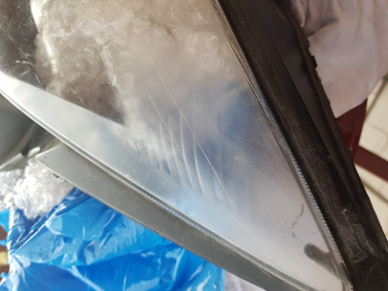

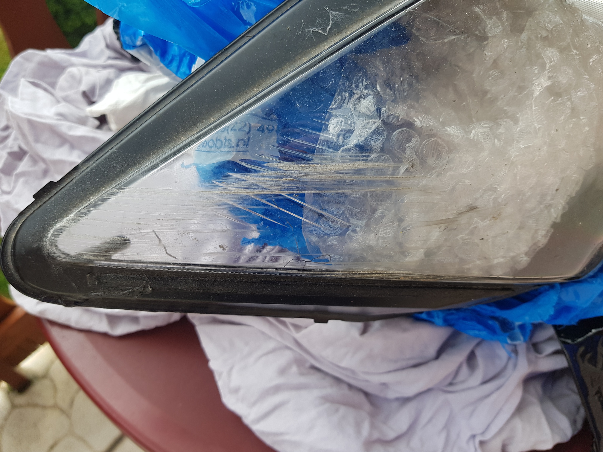

Zdjęcia nie do końca przedstawiają jak był uszkodzony
Zdjęcia nie do końca przedstawiają wady reflektora. Po otwarciu przesyłki okazało się, że jest dość znacznie porysowany i nie tylko po zewnętrznej stronie ale również po wewnętrznej. Mało tego, nie mam pojęcia jak koleś rozklejał ten reflektor ale chyba robił to w piekarniku i chyba był w nim za długo bo klej spłynął w pewnym miejscu na szkło reflektora co utrudniło pracę.

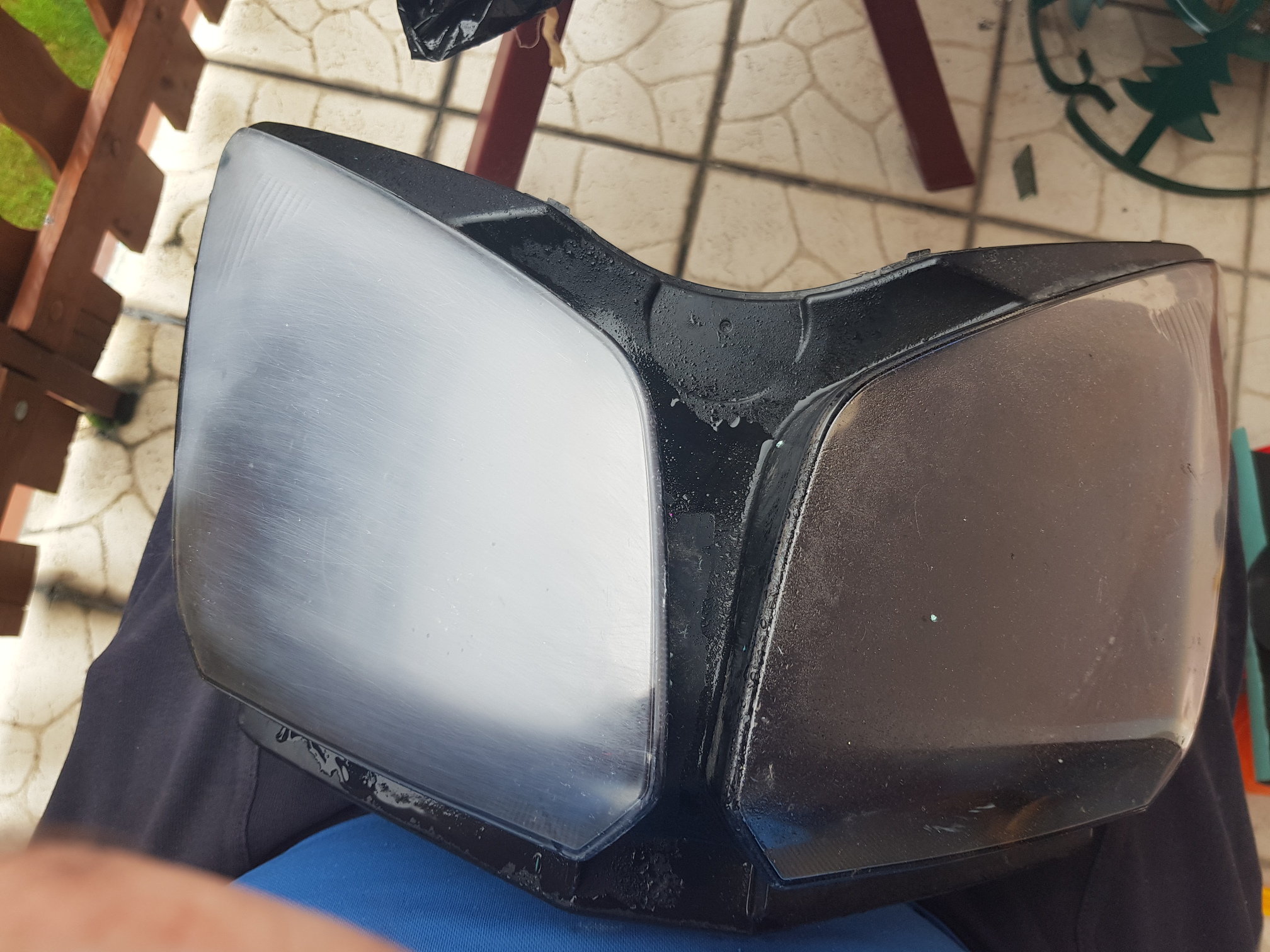

Najpierw najgrubszy papier aby zatrzeć najbardziej widoczne rysy
Po wstępnym przeszlifowaniu:

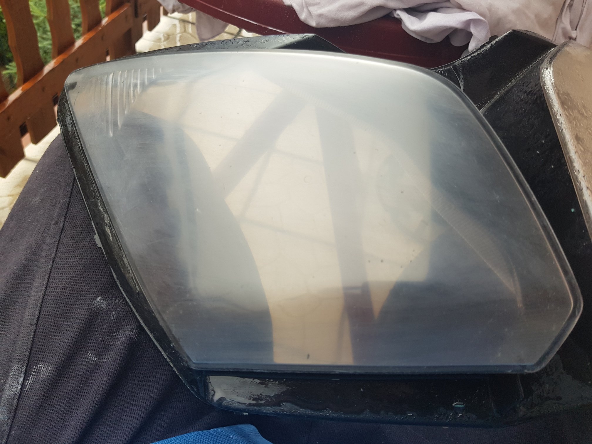

Później to już jazda z papierami ściernymi zmieniając gradację na coraz mniejszą. Ważna uwaga: dla ułatwienia trzemy papierem na przemian. Czyli jedną gradacją z góry na dół a następną gradacją od lewej do prawej. Wszystko po to aby lepiej było widać czy wystarczy już daną gradacją czy trzeba jeszcze przez chwilkę jechać aktualną.
Kilka fotek o różnej gradacji.
Papier 1000
Papier 1500
Papier 2500

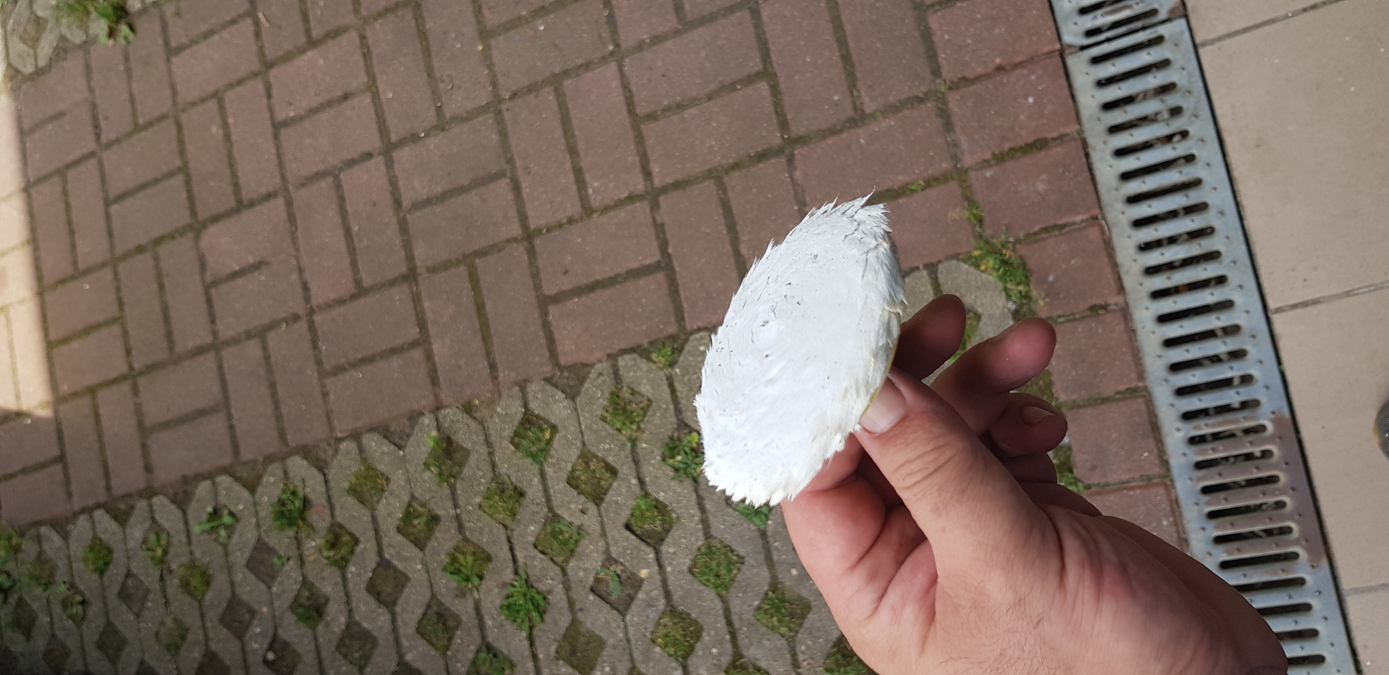

Na koniec pasta polerska z wodą. I tutaj użyłem właśnie nieszczęsnego filcu.
Początkowo były nawet widoczne pozytywne zmiany.

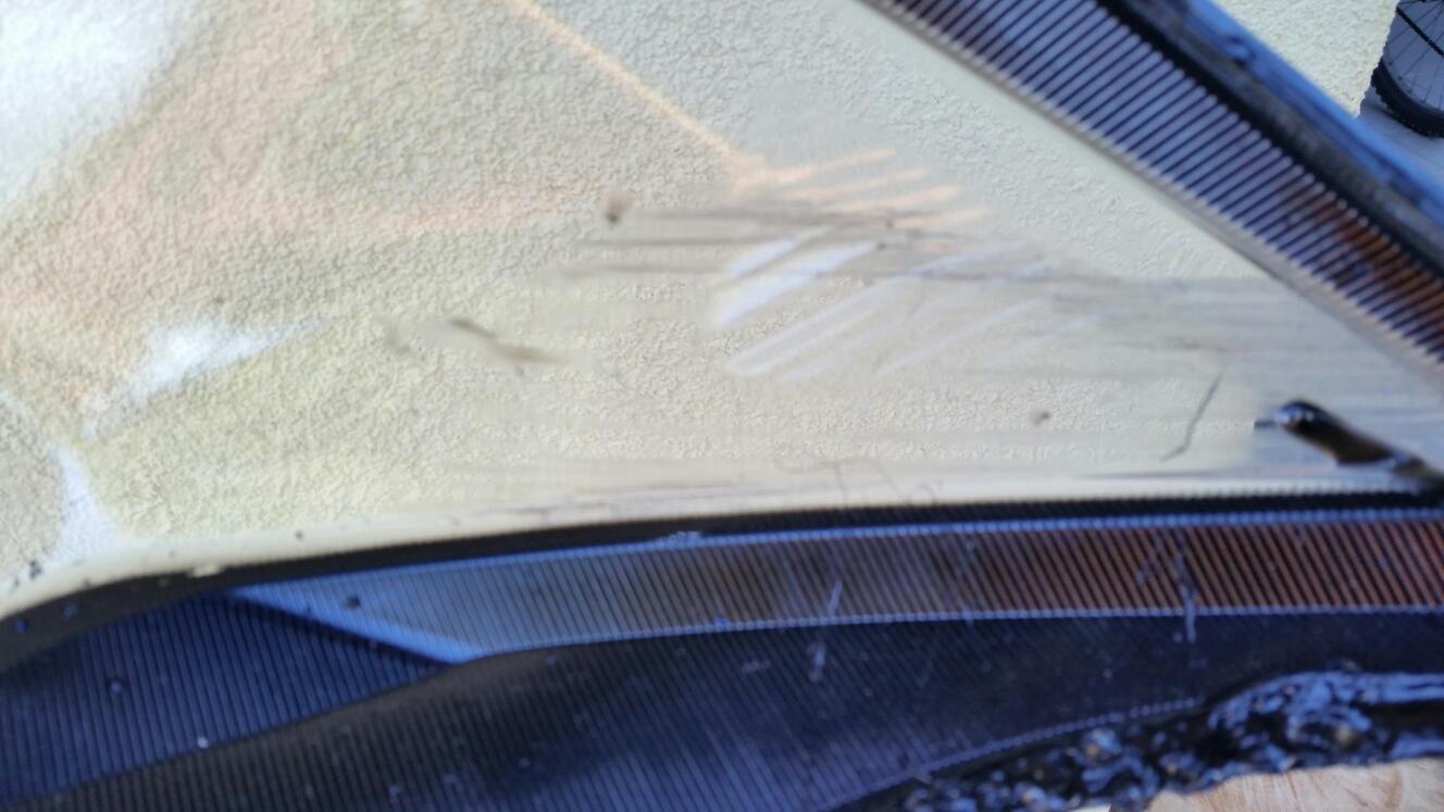

Jednak jak się okazało filc robił małe rysy na szkle klosza. A jak zacząłem polerować wnętrze (we wnętrzu nie jechałem papierem ściernym) to już całkiem wyszła tragedia.
Posłuchałem rady kolegi, który powiedział, że drobne rysy nie będą widoczne jak się lampę pomaluje klarem, czyli lakierem bezbarwnym. Aby zrobić dobrze pojechałem do mieszalni i poprosiłem o zrobienie takiego lakieru (nie kupowałem gotowego) ale z większą ilością utwardzacza (kolejny błąd :) )
Lampę pomalowałem (sic!) i okazało się, że zrobiłem najgorszą z możliwych rzeczy. Rysy okazały się na tyle głębokie, że klar ich nie przykrył.

Na szczęście odwiedziłem swojego znajomego lakiernika, z którym pogadałem na temat polerowania lamp. Okazało się, że błędem, który robiłem to był ten właśnie nieszczęsny krążek filcowy. Był on zbyt twardy i dlatego rysował powierzchnie.

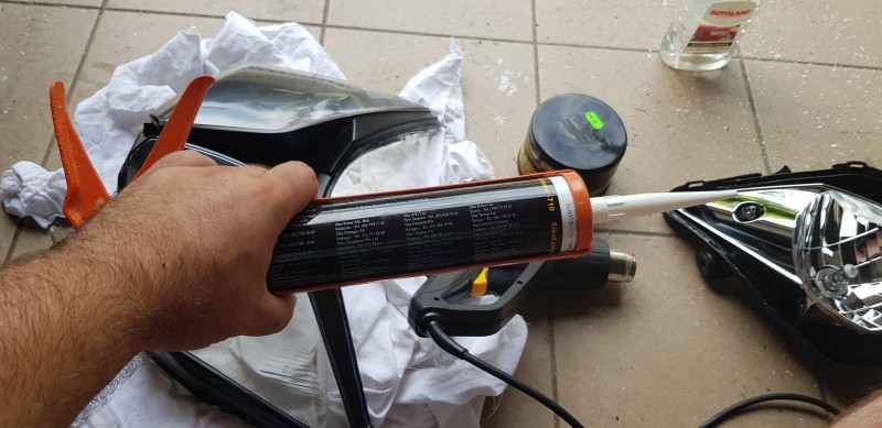

Dzisiaj za to zabrałem się za rozklejanie swojej starej lampy
Robiłem to opalarką, gdyż uważam tę metodę za lepszą od piekarnika. Troszkę więcej z tym zabawy ale klej nie spływa na szkło.

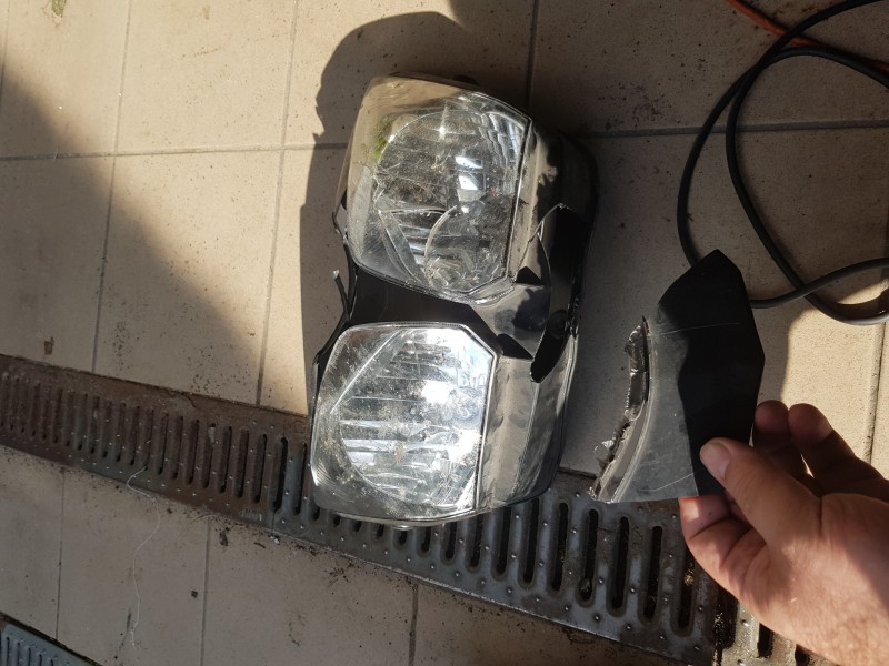

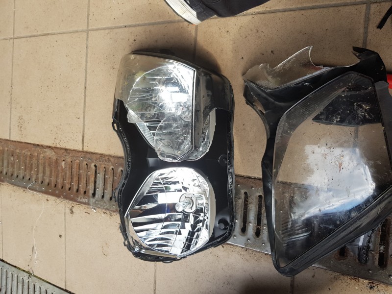

I tak po kawałku odklejałem szkło
Aż do całkowitego demontażu
Po rozklejeniu lampy i przeszlifowaniu papierem ściernym wziąłem się za polerowanie. Wykorzystałem do tego na początku pad sprezentowany przez lakiernika o średniej twardości:
Następnie zabawa z wodą, pastą i polerowaniem. Polerowanie oczywiście po zewnętrznej i wewnętrznej części lampy. Zajęło to około godziny. Po godzinie mała niespodzianka. Pad się zużył i zaczyna robić delikatne rysy. Wsiadłem w samochód i straciłem 1.5h na jeżdżeniu po sklepach i szukaniu pada o średniej twardości, mocowany na rzep o niestandardowym rozmiarze bo 75mm. Niestety w mieście takowego nie znalazłem więc wziąłem drugi pad, który otrzymałem od lakiernika ale nie była to już gąbka tylko taka ściereczka jakby. Był to sprzęt, który miał służyć do wykończeniowych prac.
Tu zdjęcie prawie na finiszu. Rys prawie nie widać i efekty są już zadowalające. Jednak do stanu idealnego nie udało się doprowadzić lampy z powodu zbyt małej siły tnącej pada "ściereczkowego" czyli wykończeniowego.

Sprzęt potrzebny do połączenia dwóch elementów, czyli lampy z kloszem:
opalarka:
klej butylowy, który nadaje się idealnie do takich połączeń:

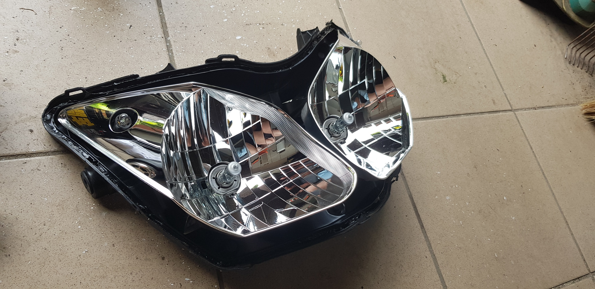

Tu już połączone ze sobą elementy:

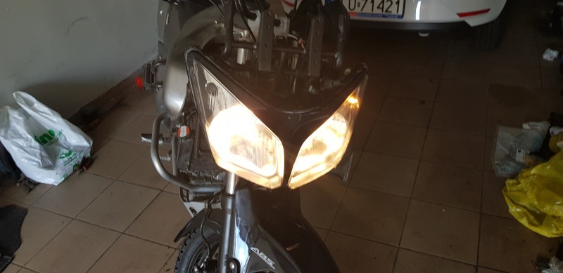

Kilka chwil krótszych bądź dłuższych i lampa już zamontowana:
No i long, long time później:
