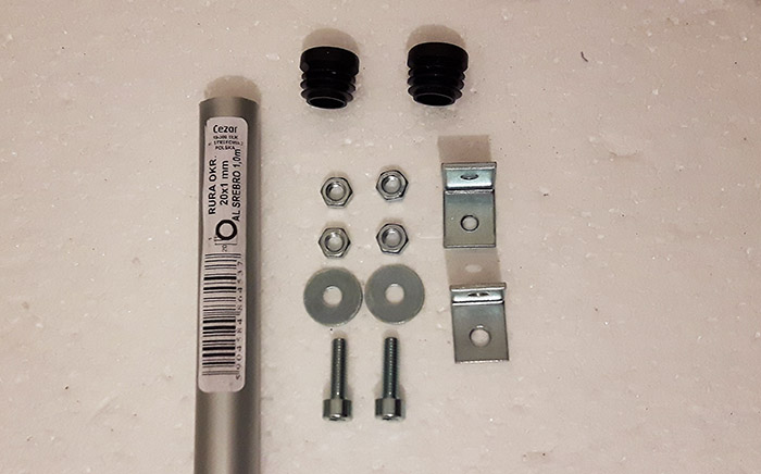

1. Koszt zakupionych części: ok 30 zł.
1.1 rurka aluminiowa, śr. 20 mm x 1 m x 1 szt
1.2 zatyczki plastikowe x 2 szt
1.3 kątownik 20 mm x 20 mm x 2 mm x 2 szt
1.4 śruba imbusowa m6 x 20 mm x 2 szt
1.5 nakrętka m6 x 4 szt
1.6 podkładka m6 x 20 mm x 2 szt
* wszystkie części zakupione w popularnym, sieciowym markecie budowlanym.

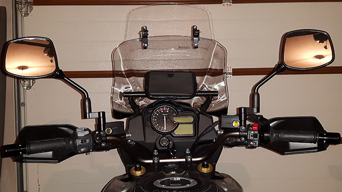

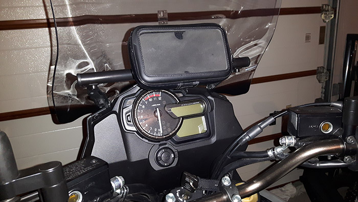

Rurkę zatykamy zakupionymi korkami i gotowy element przykręcamy pozostałymi 2 nakrętkami do śrub szyby.
Srebrny kolor "amelinium" jest ok, ale mi bardziej pasowało czarne malowanie, więc wygrzebałem w garażu puszkę czarnej żaroodpornejfarby w sprayu, którą malowałem komin mojego starego tarnsalpa i ...
... gotowe :D
