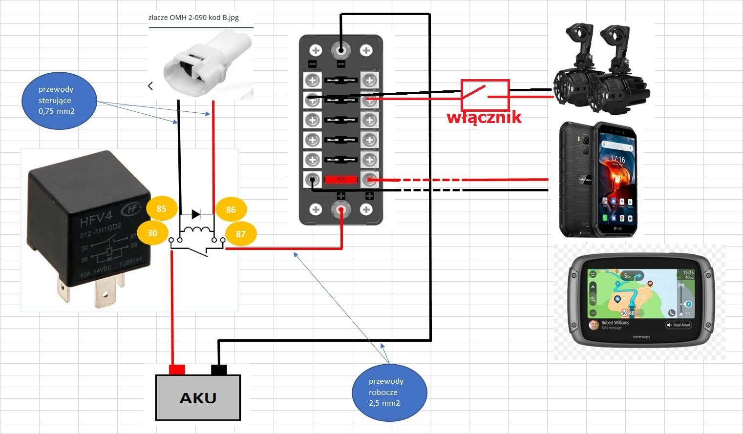

Posiłkując się powyższym schematem ;) - pytanie czy włącznik halogenów może być na ich plusie?
schemat skrzynki z diodą.jpg (156.59 KiB) Przejrzano 1730 razy
Czy dla halogenów z włącznikiem lepiej jest zrobić oddzielną "instalację z przekaźnikiem" - włącznik na plusie po zapłonie czyli między 86 a "+ po zapłonie"?
Dziękuję i pozdrawiam!
Posty: 5434
Re: Zasilanie świateł oraz dodatków na przekaźnikach.
Włącznik może być na plusie, ale w zasilaniu cewki przekaźnika, a nie w obwodzie halogena.
W obwodzie halogena jakbyś dał, to omijasz przekaźnik i jego sens.

Dziękuję! Doprecyzuje - a co w przypadku kiedy chciałoby się podłączyć więcej odbiorników, np. grzane manetki, nawigacja, dodatkowe gniazdo USB i wreszcie halogeny z włącznikiem?
Z pozdrowieniami,
Posty: 3587
To co nie wymaga wyłącznika może być zasilone jednym przekaźnikiem sterowanym z obwodu „po stacyjce”. Wg mnie to wszystko poza halogenami, które chcesz wyłączać niezależnie. W takim układzie na halogeny osobny przekaźnik też sterowany „po stacyjce”, żeby się wyłączały same, z dodatkowym wyłącznikiem w obwodzie sterującym.
