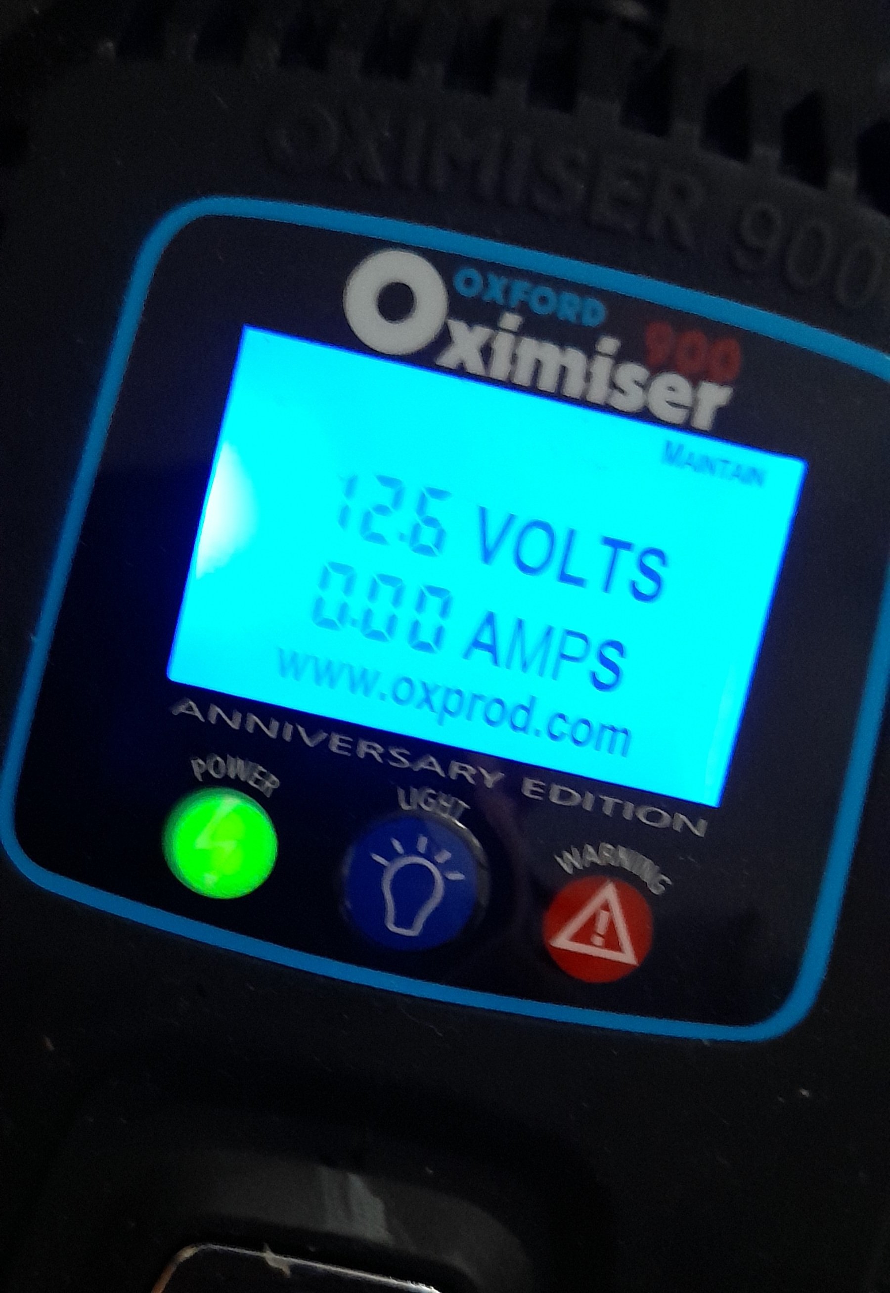

Podpiąłem dziś rano ładowarkę. Po pracy ( po jakichś 10ciu godzinach ładowania) ładowarka pracowała w trybie podtrzymania pokazując naładowanie aku na full:

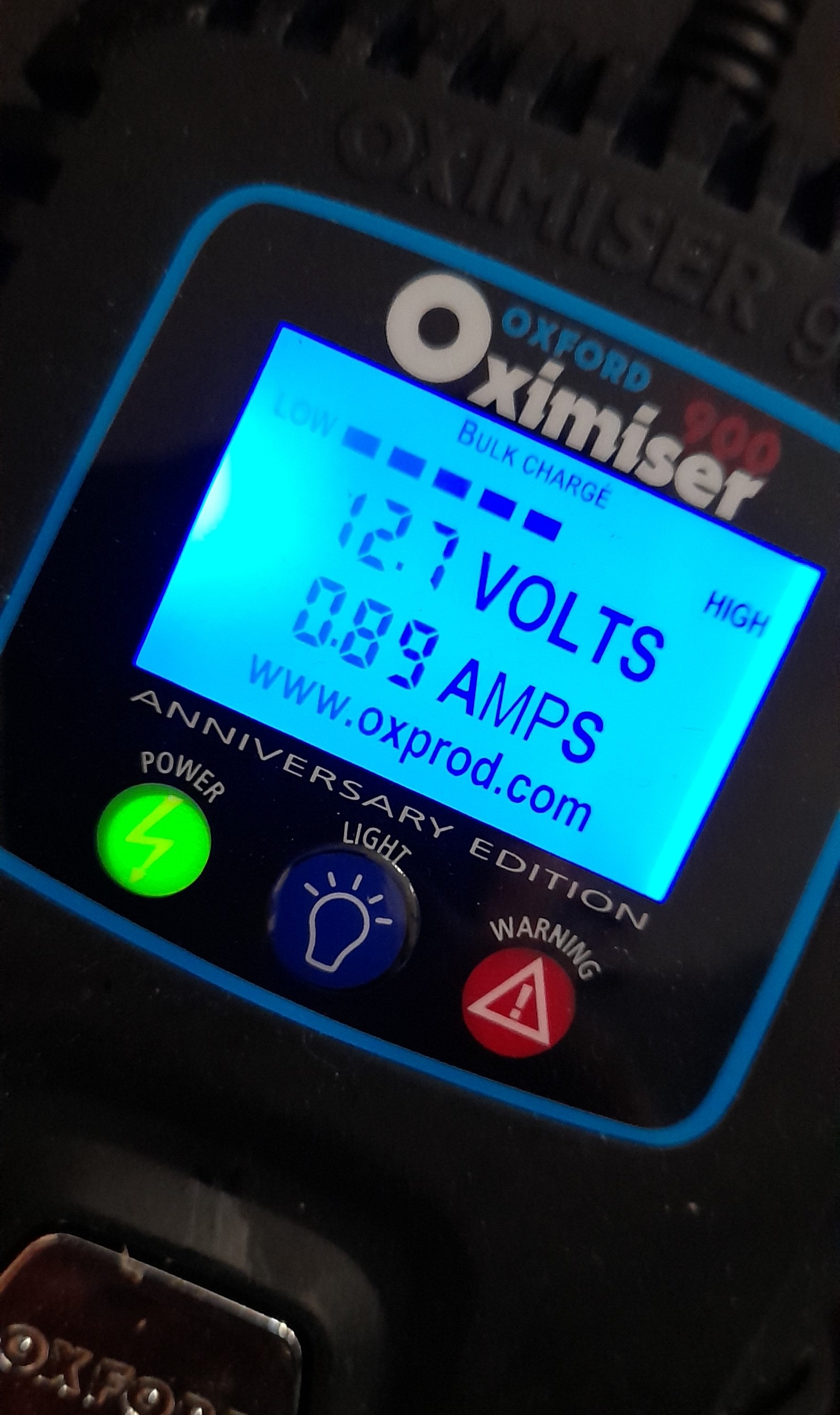

Próba odpalenia znowu spełzła na niczym. Tym razem delikatnie odkręcony gaz przy próbie (DTR-ka mówi by po dłuższym postoju odkręcić roll na 1/8 podczas odpalania). Choć tym razem kilka razy już zakaszlał i wydawało mi się, że lada moment chwyci....po kilku próbach wydaje mi się, że rozrusznik kręcił coraz słabiej. A i w pewnym momencie wyświetlacz zgasnął...zakończyłem próby i podpiąłem znowu ładowarkę. A na niej wskazania:
Sam nie wiem czy potrzymać aku jeszcze pod ładowarką czy jechać po nowe... :?:

Chyba tak. Trzymam pod ładowarką dwie pełne doby i cały czas 12.6-12.7V Prąd 0A czyli pracuje w trybie podtrzymania.
Posty: 5469
Re: Regulator czy akumulator??
Albo ta ładowarka taka "super", albo aku już totalnie nie ma pojemności ( jeśli z płynnym elektrolitem, to może po prostu odparowało i sucho jest w celach - wtedy wystarczy zalać do znaków wodą demineralizowaną lub destylowaną, potem naładować i powinno jeszcze śmigać )
