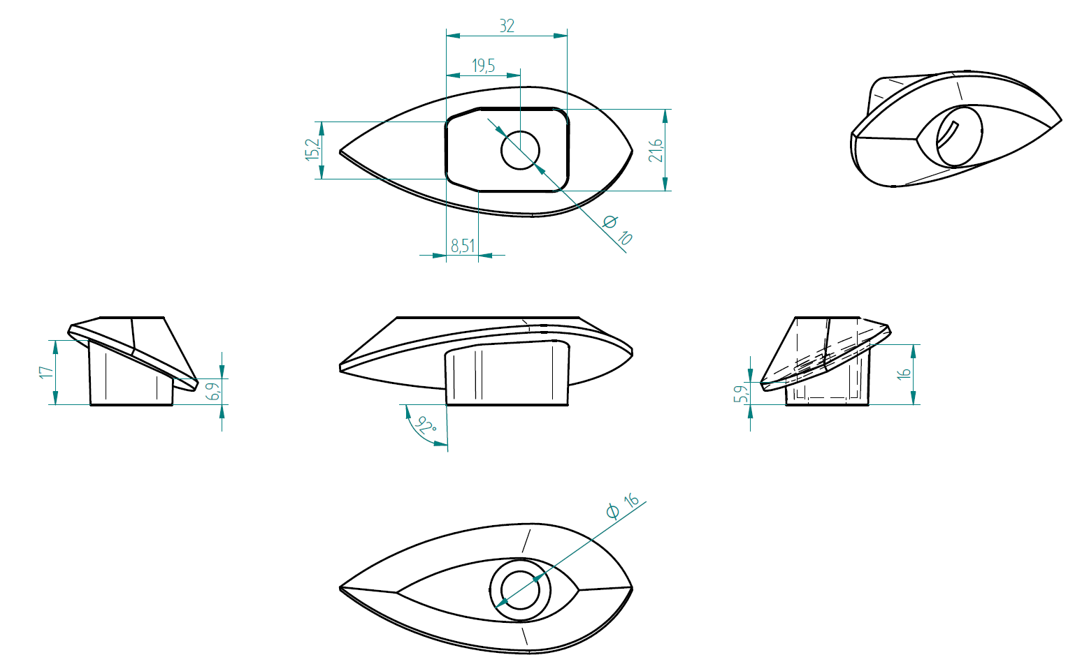

Z braku czasu jest jak jest, podobnie jak poprzednio pliki do druku 3D mam, lewy i prawy są lustrzanymi odbiciami :)
Najważniejsza jest podstawa wpuszczana w owiewkę, jest ona ścięta płaszczyzną, stąd podane są wartości wysokości jak ktoś chciałby odtworzyć.
Kąt 2o w pełni wystarcza wchodzą ładnie na swoje miejsce i nie latają :)
