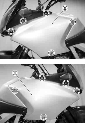

1) Wyłączyć zapłon , wyjąć kluczyk ze stacyjki.
2) Wyjąć siedzenie
3) Zdjąć osłonki boczne.
4) Zdjąć górną pokrywę zbiornika paliwa

4) Zdjąć lub odkręcić boczki ( owiewki boczne)
