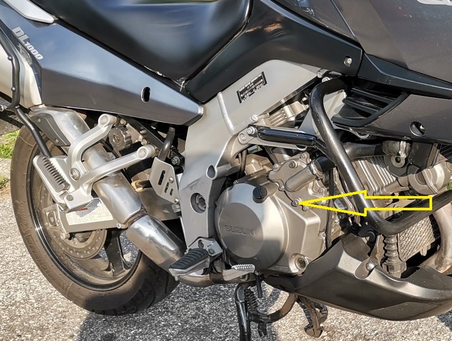

W załączniku zdjęcie moto z zaznaczonym domniemanym przeze mnie korkiem spustowym wody chłodniczej. Czy zaznaczona śruba to jest korek spustowy?

Posty: 5480
Re: Wymiana płynu chłodniczego Suzuki DL 1000
Tak, to ta śruba. Aby to jakoś spływało musisz otworzyć korek na prawej chłodnicy (inaczej podciśnienie będzie mocno blokować wypływ)

Zrobiłem tą wymianę- żeby wypuścić płyn nie wystarczy otworzyć korka na chłodnicy- trzeba odkręcić śrubę którą zaznaczyłem na zdjęciu, a dodatkowo tą tak samo wyglądającą czarną śrubę pare centymetrów wyżej- wtedy płyn wycieka. Ze zbiorniczka jednak płyn mi nie zszedł, to chyba tak działa że ze zbiorniczka jakieś podciśnienie wciąga płyn dopiero jak mu brakuje w chłodnicy- i to też nie tak od razu, tylko jak motor popracuje, wyłączy się go- to wtedy po paru minutach zaczyna ten płyn wciągać. Najlepiej więc można od razu czy przy płukaniu układu wypuścić ze szklankę płynu, pozakręcać wszystko z powrotem- uruchomić motor, i go wyłączyć, wtedy płyn ze zbiorniczka wciągnie, i chyba po wypuszczeniu juz tego co zostało można liczyć że układ pusty. Ja dodatkowo motor przechyliłem przy poodkręcanych śrubach- też zejdzie jakaś szklanka płynu.
