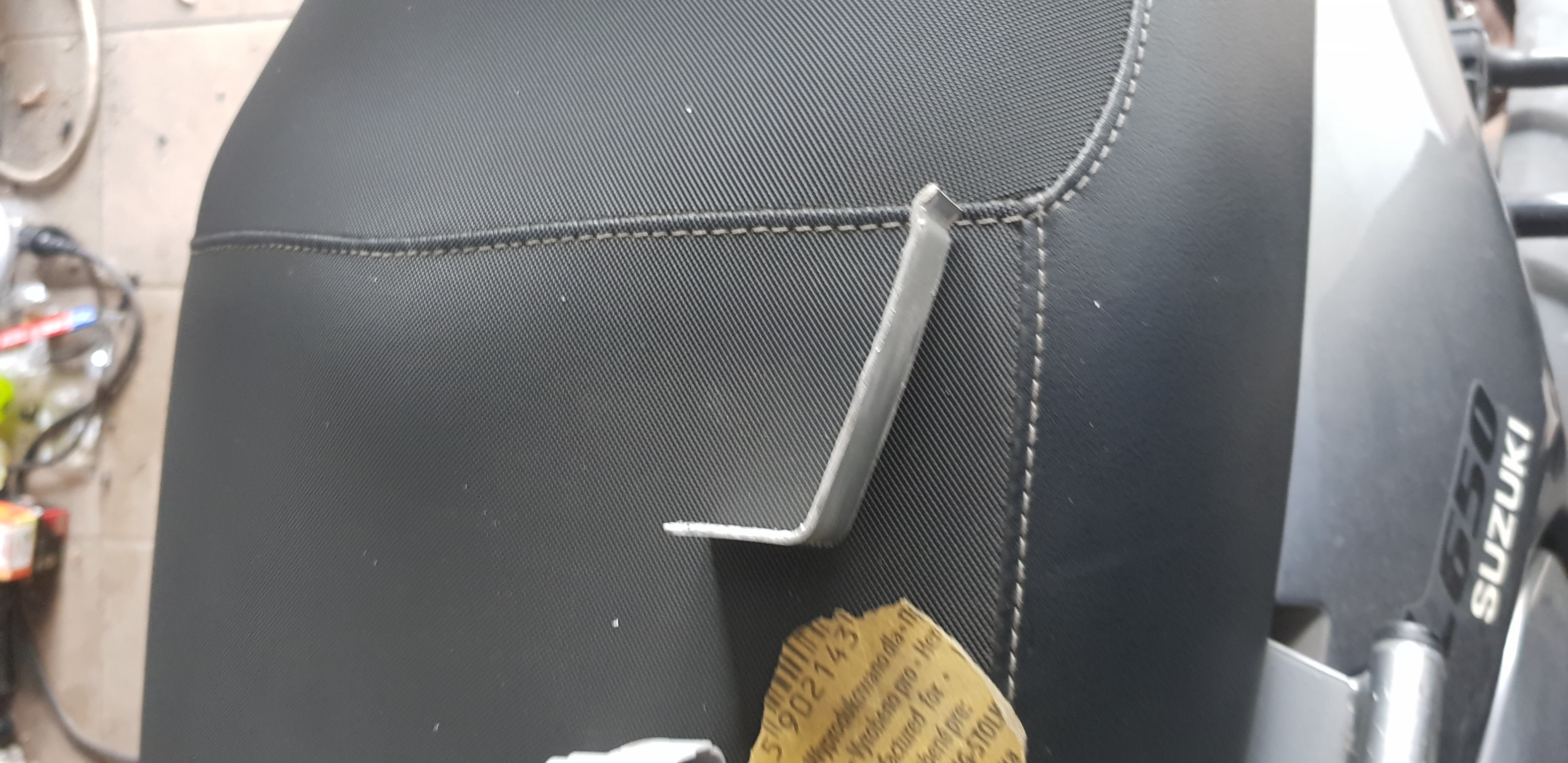

Przystąpiłem do wycinania szlifiereczką uchwytu na wskaźnik. W tym celu przydała się jakaś tablica rejestracyjna od wroga (DE), która pozostała mi po którymś tam aucie.
Odmierzyłem sobie na jaką szerokość mam uciąć i przystąpiłem do działania.
Następnie wykonałem szereg obliczeń aby w odpowiednim miejscu zagiąć wycięty element oraz wyliczyłem precyzyjnie (w sensie na oko) pod jakim kontem ma być wygięta blaszka. W blaszce wykonałem również otwór na śrubę oraz przetarłem nieco papierem ściernym aby usunąć ostre krawędzie.
