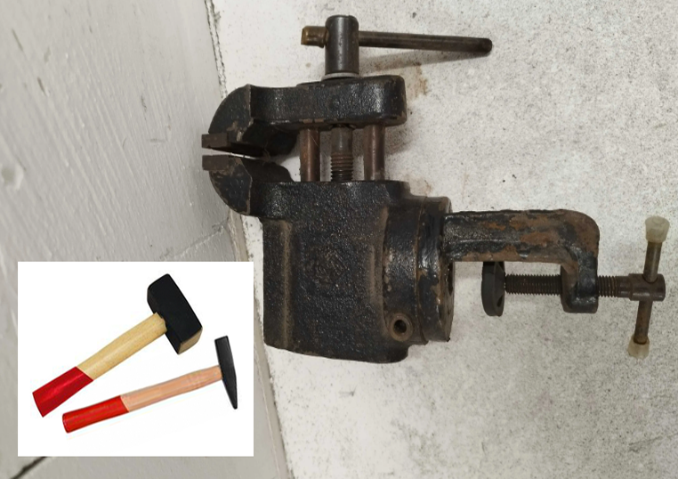

Klucze do kół są w oryginalnym zestawie kluczy do motocykla. Więc problem z głowy.
Jeśli zaś chodzi o zakuwarkę, to spokojnie dasz radę bez niej.
Potrzebne jest tylko małe imadełko (do wciśnięcia ogniwa) i dwa młotki - duży i mniejszy.
To dostaniesz w każdym gospodarstwie, czy garażu. Czasami nie trzeba prosić o pomoc. Ludzie są dobrzy i sami zreflektują się :-)
Tak naprawiłem łańcuch na stacji paliwowej w Bieszczadach :-)
P.S.
Acha! Żywotność tak zakutego łańcucha jest taka sama jak przy użyciu zakuwarki.
Jeździłem na nim następne 2 lata i kompletnie nic się nie działo ;-)
