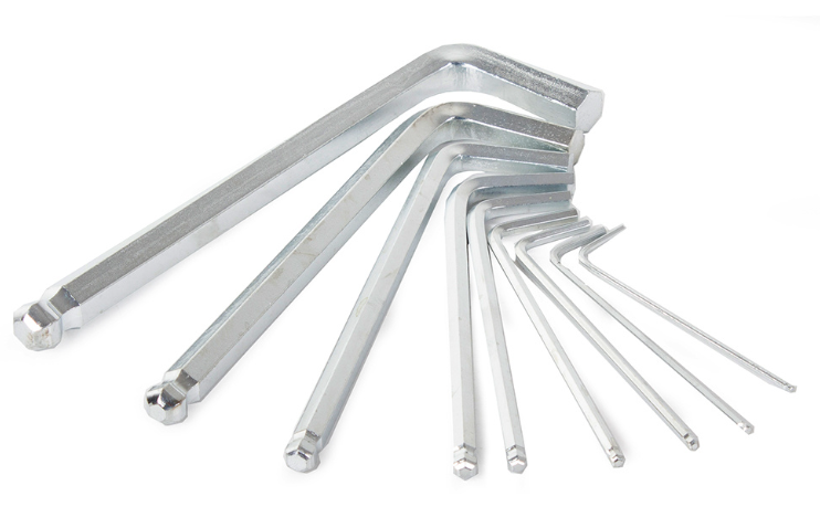

Imbusiki jak najbardziej. Jakiś malutki zestaw mam też.
To te dwa płaskie klucze. W zestawie serwisowym (u mnie do FZS600) nie zajmują wiele miejsca.
