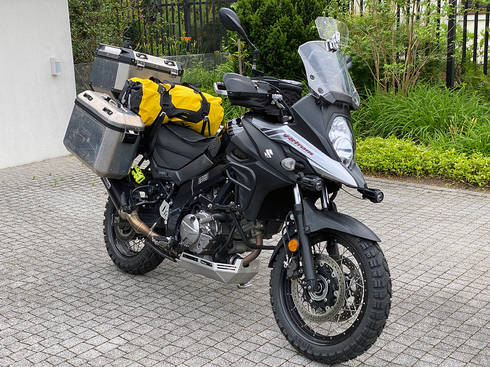

Ostatni post był z 2020 roku, przez te 3 lata "Osiołek" się trochę zmienił. Dostał:
- płytę pod silnik (H&B)
- kufry alu (boczne Givi Dolomiti, górny Kappa 48l)
- "łamane" lusterka
- "łamane" klamki Puig
- handbary Barkbusters
- obniżane podnóżki SWMotech
- pełen wydech z katalizatorem Arrow
Na miejsce wróciła fabryczna szyba, ale dostała deflektor od Givi. Halogeny zmieniły miejsce z gmoli na dedykowane "wąsy" pod "dziobem".
Może najwyższy czas zmienić nazwę z "Osiołka" na "Choinkę"?

Zbliżenie na mocowanie halogenów poproszę, dziękuję.
Eh, poszperałem w necie i doczytałem, że to jest 1050, więc zapewne masz ten kit GIVI LS3117?

PiotrEm pisze:Zbliżenie na mocowanie halogenów poproszę, dziękuję.
Mam to:
https://www.cosmo-accessories.com/brand ... 129-detail
Ktoś z forum już to mocowanie miał u siebie. Moim zdaniem znacznie lepsze niż mocowanie do gmoli.

Re: DL 650XT "Osiołek"
Na cóż łamane klamki, przy Barkbusterach🤔
Posty: 1535
Może @MarcinS zrobił tak jak ja zamierzam? Najpierw kupiłem łamane klamki, a teraz się zastanawiam nad pogromcą kory...
Tylko jak to wytłumaczyć?! ;)
MarcinS
Posty: 166
Post autor: MarcinS »
MrWaski pisze:Może @MarcinS zrobił tak jak ja zamierzam? Najpierw kupiłem łamane klamki, a teraz się zastanawiam nad pogromcą kory...
Kto bogatemu zabroni ;-)
A na serio - chciałem mieć podwójną ochronę. I słusznie, bo Barkbustery przy glebie się lekko przekrecily i nie chroniły już klamki hamulca.
GSX650-F '08 (2008 do 2009)
Posty: 1535
Po paciaku złamałem klamkę sprzęgła. Miałem do wyboru - kupić oryginalną klamkę za jakieś 3 stówki albo w podobnej cenie łamane klamki z homologacją V-Trec. Wybrałem tę drugą opcję. A solidne Barkbustery albo Acerbisy i tak w końcu założę.
