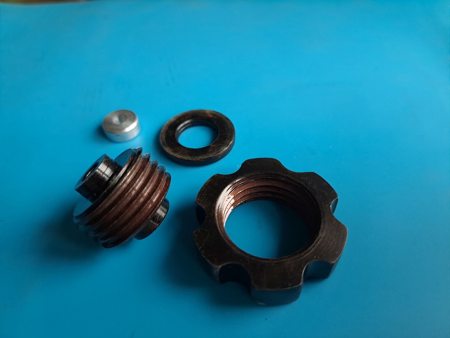

Też wyrzeźbiłem sobie w ubieglym sezonie takie ustrojstwo. Działą wyśmienicie. Ręka odpoczywa. To, że pod górkę trochę zwalnia, a z górki przyspiesza nie jest problemem.
Jest tu lewy gwint M30 o skoku 3 mm. Ma to na celu ułatwić życie, by przy wyłączaniu tempomatu ujmowało gazu, a nie dodawało.
Aluminium pooksydowane jakimś wynalazkiem z allegro.
W drugim rzędzie na pierwszej fotce są oryginalne tulejki, które zastąpiłem moimi:

@MrWaski, ładnie to wygląda, Mi @Lord wydrukował. Podczas używania, jak się za mocno dokręca, to potrafi wyciągać ciężarek (działa jak korkociąg).
No i naszła mnie taka refleksja pod wpływem zwierzeń @f_ranek, że warto mieć zapasową śrubę w narzędziówce, bo po paciaku na prawą stronę tempomat może na stałe ocierać o rollgaz. Krzywy ciężarek można oczywiście wyprostować, ale nie wiem, ile razy

Ładnie wygląda, bo dwa dni toczyłem i przymierzałem...
