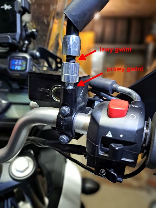

Dobra, wziąłem narzędzia, manuala serwisowego i sprawdziłem.
Oba lusterka mają takie same gwinty M10x1,25, z tym że dolna śruba ma prawy gwint, a górna lewy. Zatem należy zakupić poszerzenia z oboma śrubami i gwintami prawymi (R)!
O dziwo, nigdzie na 684 stronach manuala, nie ma wzmianki które gwinty są prawe, a które lewe.

Posty: 1534
Re: Poszerzenie lustrek
f_ranek pisze:
16 gru 2022, 00:34
A w dobrą stronę kręcisz? Bo to jakoś tak te gwinty są, że teoretycznie lusterko powinno się złożyć i odkręcić jak dostanie strzała z przodu...
Obojętnie w którą stronę zrobisz strzała, któryś gwint puści. Każde lusterko ma dokładnie takie same gwinty. Lewy na górze i prawy na dole.
Żeby bylo jaśniej:
gwinty w lusterkach.jpg (124.85 KiB) Przejrzano 1174 razy
