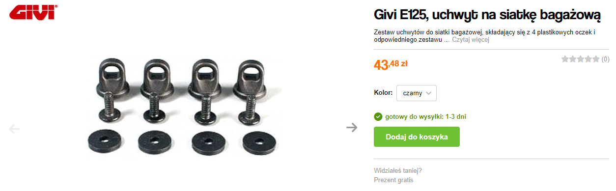

Przyszły kufry boczne SHAD SH36, ależ to jest małe w porównaniu do Givi TRK46...
...Smerfetka mnie zabije.
Jeszcze nie ma jak siatką nic do góry przyczepić.
Już po mnie :D

Prawdopodobnie potrzebujesz tego:
https://www.motoin.de/Akcesoria/Walizki ... 20086.html
https://allegro.pl/oferta/givi-e125-hak ... 3322273304

Te SH38x dziś oglądałem to jakaś nowość jest.
Co do haków do siatki to mam komplet bo chciałem na SH58x na top ale tam nie ma za bardzo gdzie wywiercić otworów.
Zobaczę jak z tymi bokami.
