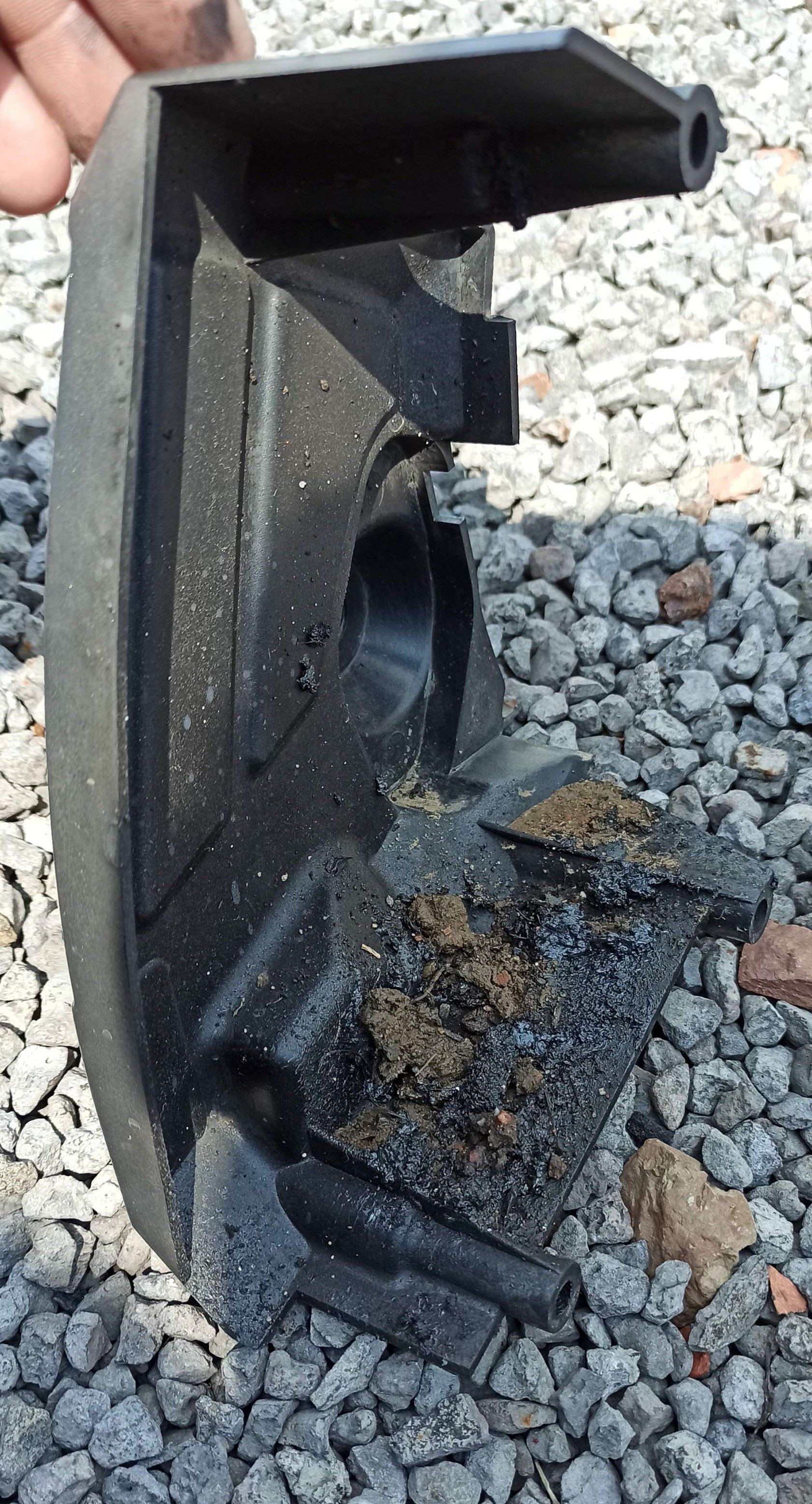

Po roku to osłonka zdawczej wyglądała tak:
Osłona zdawczej
Osłona zdawczej
Naftu, pędzlu i jechane, nawet szczotku do łańcuchu poszło w ruch, ale szczoteczki do zębów już mi się nie chciało. Na spokojnie (choć w okolicy kręcił się właściciel garaży i tylko czekałem na zjeby - bo wiadomo: zawsze gdzieś coś kapnie, czy zbrudzi, ale chłop przyjął te moje gimnastykowanie dzisiejsze na klatę - baa - nawet sam dopingował).

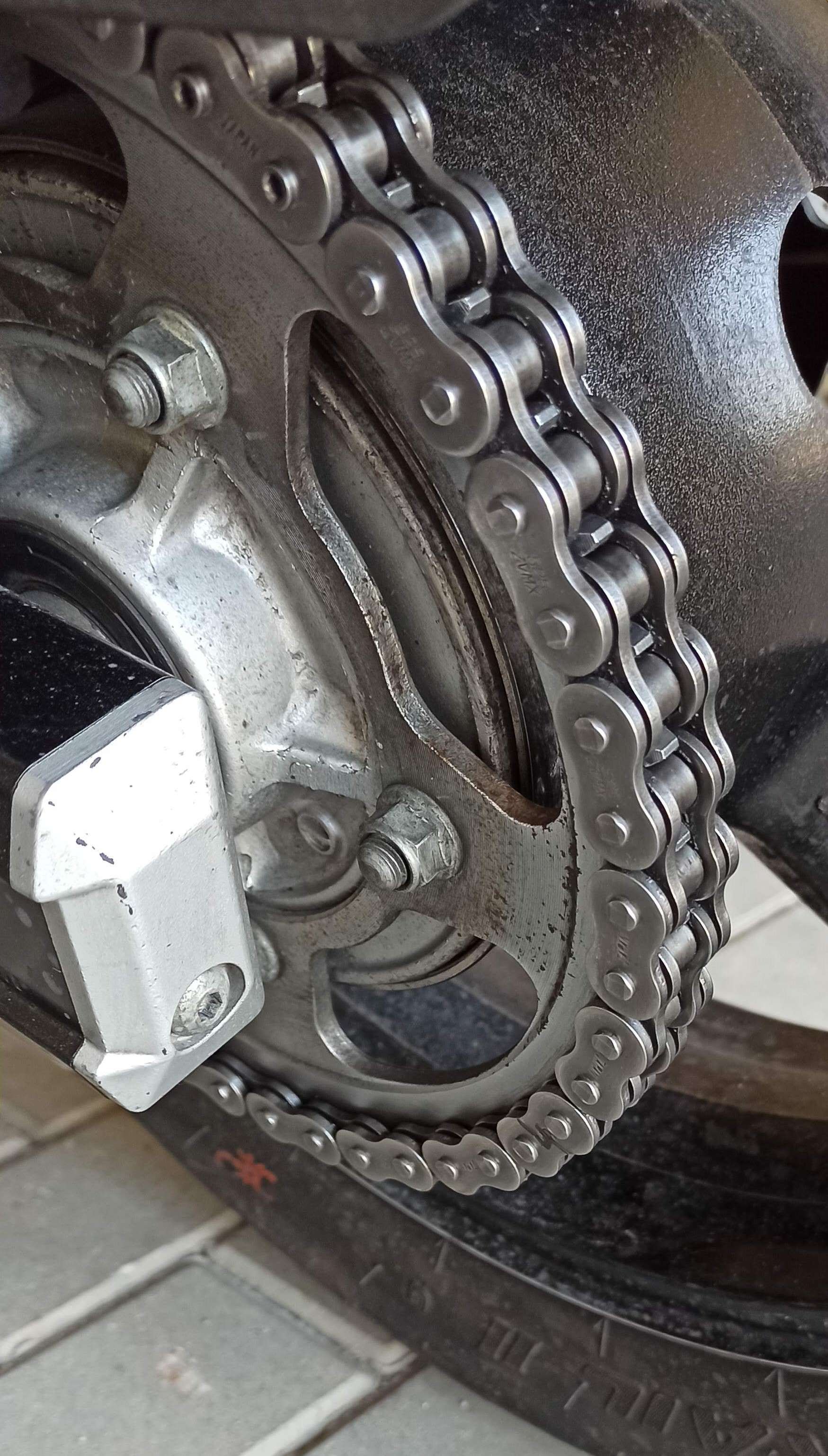

Przydały się jakieś stare szmatki i krzesło "z odzysku" - na spokojnie czyszczonko (choć i tak aptekarze się przyczepią do dokładności - ale nie widzieli jak on wcześniej wyglądał ;) )
Łańcuch
Łańcuch
Osłona założona - łańcuch nabrał kolorytu - hmmm.... robić dalej, czy się wydygać.

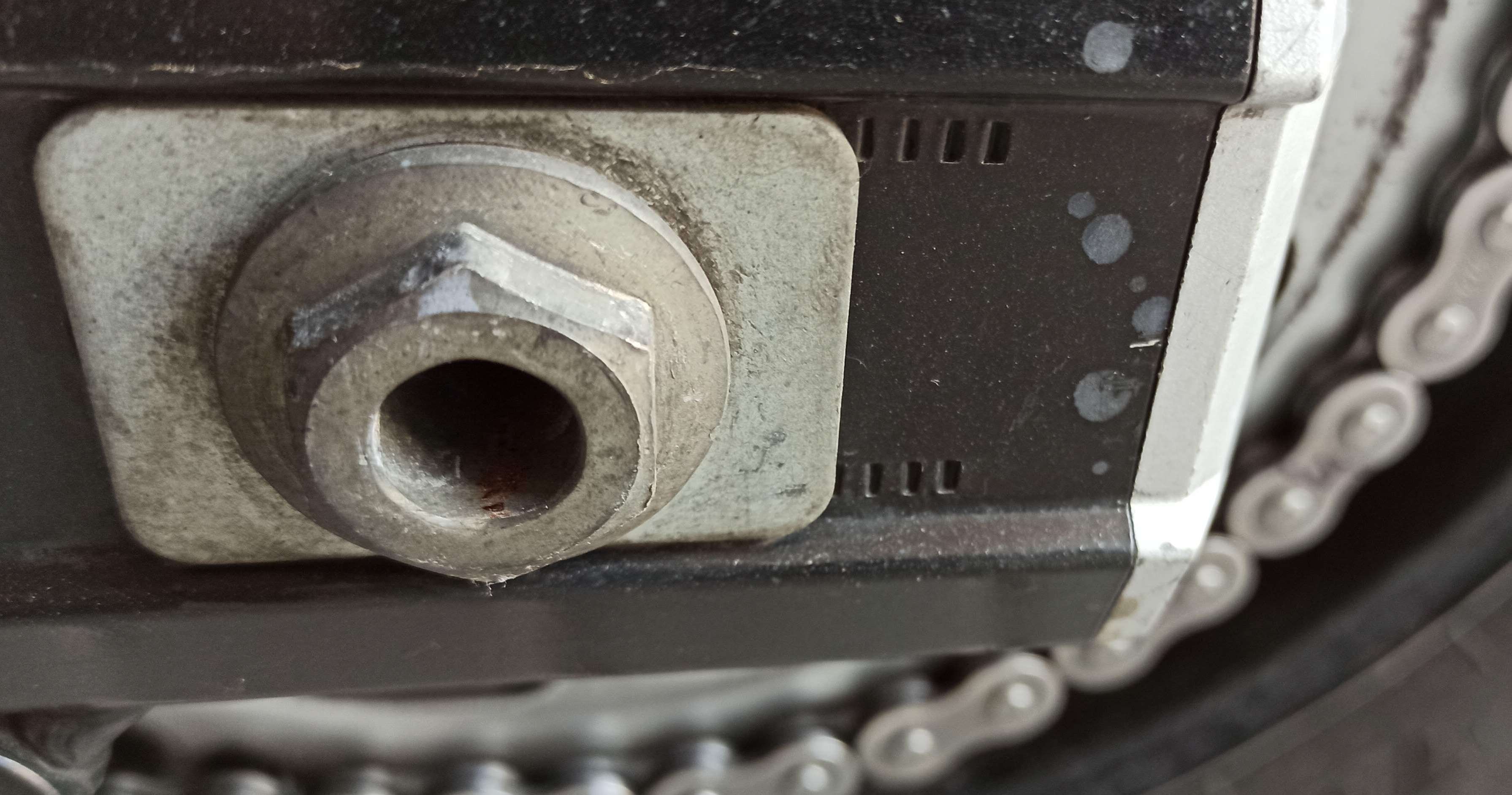

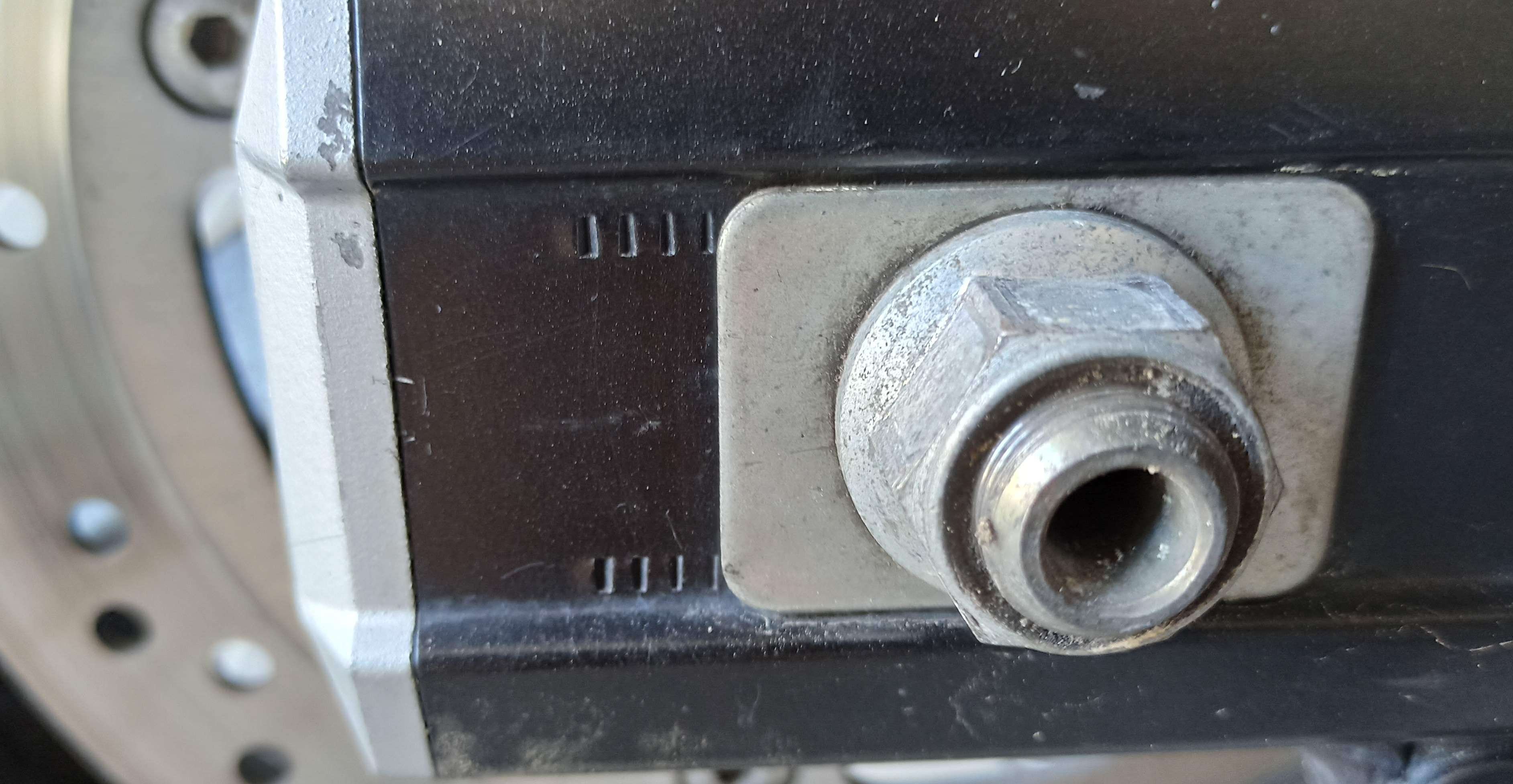

Mądrzy ludzie w takiej sytuacji wiedzą, ja się musiałem po łepetynie podrapać i włączył się tryb "pomysłowy Dobromir" - a może na bocznej spróbować :lol:
Boczna rozłożona - puściła ośka pięknie. Nawet nie wiem czy aż nie za pięknie - bo oczkowy 22 (od strony zębatki) nawet nie był potrzebny ... hmmm...
Imbus w dłoń i dawaj. Tyle samo z jednej i z drugiej - powinno być git.
Skręcam najpierw grzechotnikiem - przy lekkim oporze dynamo - 100, klik i co - już? Eee....
Jeszcze na skręconej lekko regulacyjne dociągam (o tyle samo) - wcześniej suwmiarka i zerkam - pasi lewa/prawa.
Po dociągnięciu - pasi lewa i prawa....
WTF - coś nie gra - za szybko, za łatwo "o co kaman" ;)
