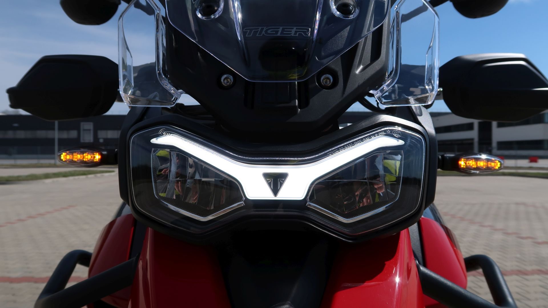

Podczas jazdy włączam światło do jazdy dziennej, jest ono bardziej skuteczne gdyż świeci dosyć szeroko i mocno, oraz jest widoczne z szerokiej perspektywy przez innych kierujących, oczywiście przy zmierzchu czy wjeżdżając w tunel przełączam je na mijania.
Triumph Tiger 850 Sport - światło do jazdy dziennej.JPG (232.98 KiB) Przejrzano 6056 razy

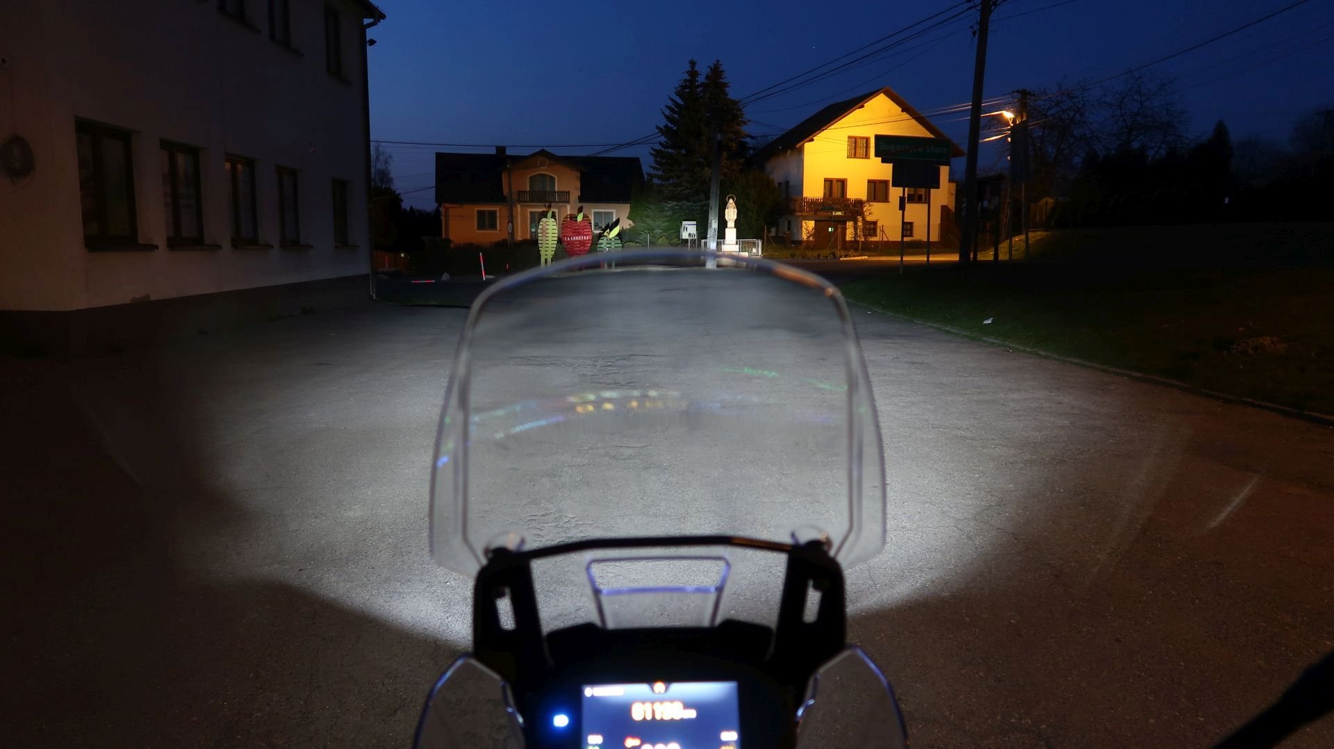

Ogólnie unikam jazdy nocą zwłaszcza po tzw. zadupiach i drogach krętych, głównie ze względu na zagrożenie związane z wychodzącą na drogi zwierzyną, gdzie jadąc po łuku drogi w pochyleniu nawet tak znakomita lampa jaką mam w Tigerze 850 Sport świecąca jasno z pokryciem obu poboczy nie daje rady, bo motocykl jest pochylony, czyli tam gdzie patrzymy zasięg oświetlenia drogi jest sporo krótszy.
Tiger 850 Sport - przedni reflektor LED.JPG (228.52 KiB) Przejrzano 6056 razy
