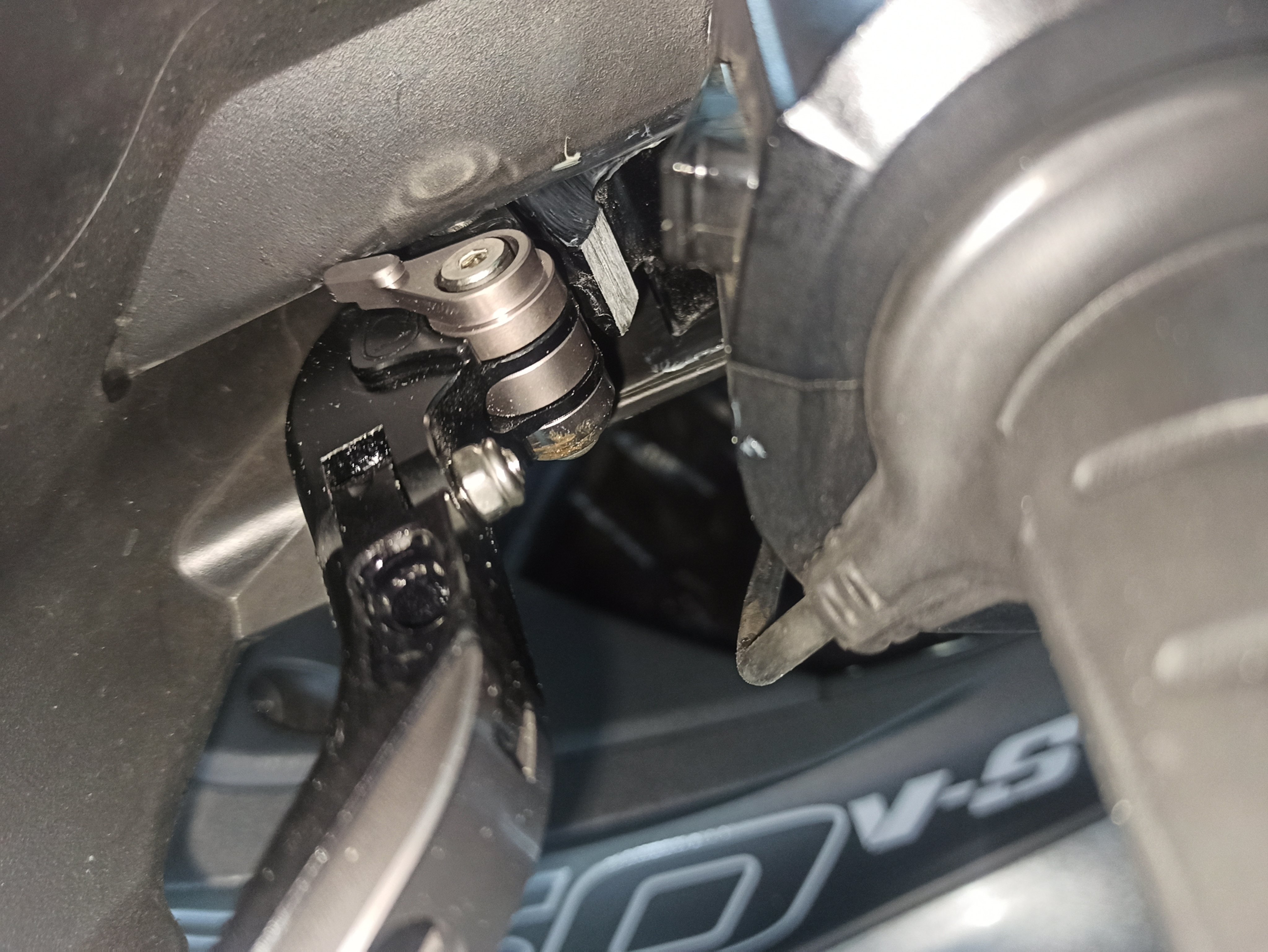

Jestem w trakcie montażu klamek od myfriendow...i nie do końca są plug and Play.
Klamka sprzęgła blokuje się takim wypustem o przełączniki przez co zmniejszony jest skok sprzęgła.
Z tym sobie poradziłem i spoilowalem trochę materiału aby klamke docisnąć bliżej manetki.
Drugi problem to kolizja pstryczka od regulacji klamki z handbarem. Nie bardzo widzę opcje poprawy handbarow no bardzo bym musiał je odginać/podnosić.
Ktoś coś może poradzic?
Skwari
Posty: 3499
Re: Akcesoryjne klamki
Ja rozebrałem i założyłem odwrotnie, ale uważaj tam takie małe kuleczki sa ze sprężynka łatwo zgubić :) U mnie na dole kolizji nie ma :) Ewentualnie zamień ze sprzęgłem będziesz miał dwa na dole :) Oczywiście musisz zamienić mocowania :) Ale nie będziesz musiał gubić kulek :)

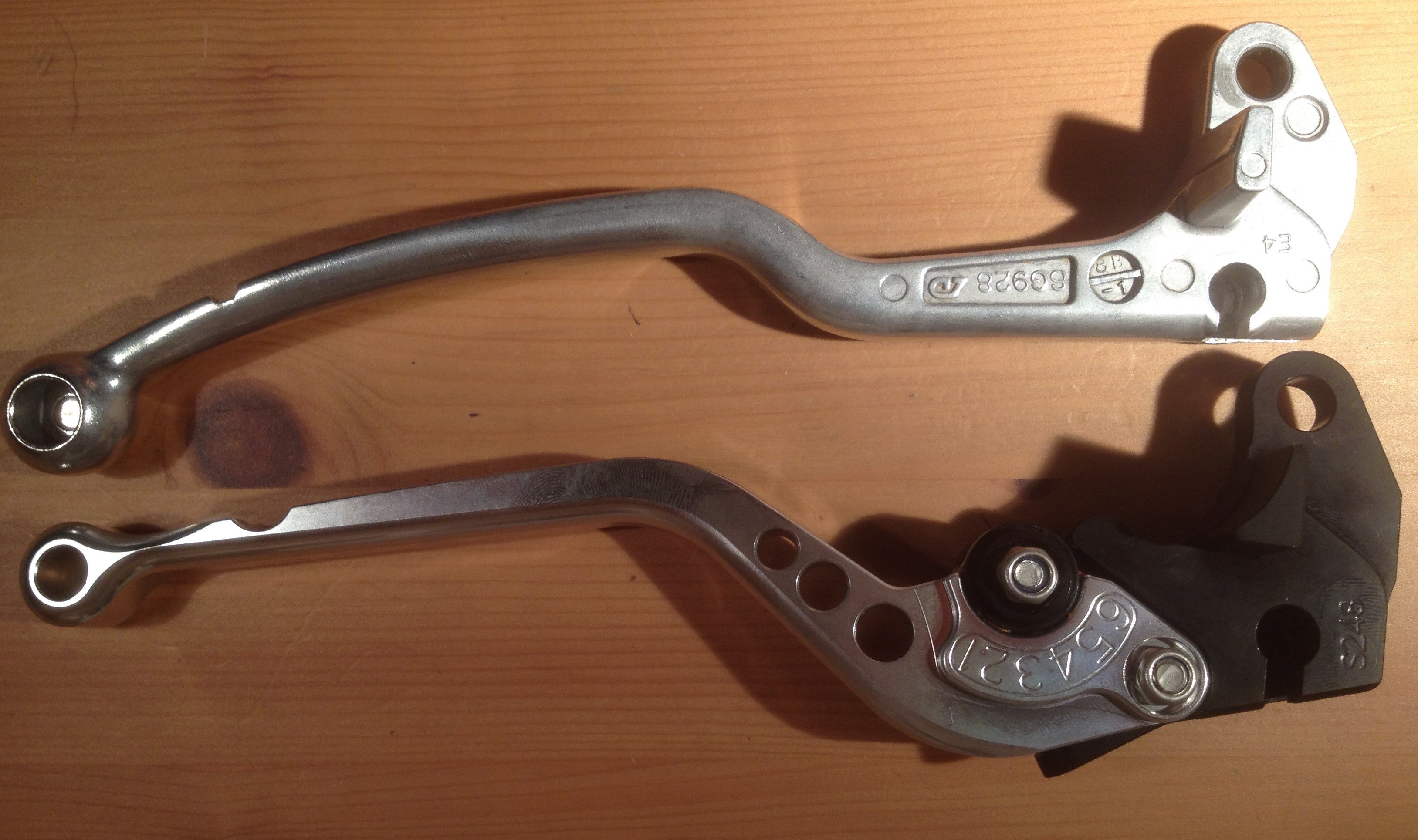

u mnie klamka sprzegła weszła bez problemu, ale nie mam już oryginalnych osłon dłoni
na zdjęciach oem i chińczyk

Ja miałem ten sam problem co @Skwari, mam te same Hanbary. I tak jak pisałem odwrócić mechanizm aby był na dole, albo zamienić mocowania klamka hamulca, sprzęgło co da ten sam efekt tylko dwie klamki będą miały nastawy na dole.

@Lord - Na klamce od hamulca mam spodziewać się tego samego?...też przełącznik pozycji klamki będzie zawadzał o osłonę? Bo póki co tylko sprzęgłem się zająłem....
Skwari
Posty: 3499
NIe, na klamce Hamulca jest inna budowa Hanbara, jeżeli nie boisz się rozebrać tej akcesoryjnej klamki to śmiało, dwie sprężynki i dwie kulki potem do włożenia i skręcasz odwrotnie z nastawą dolna. Natomiast po tym złożeniu doszedłem do wniosku ze łatwiej jest rozkręcić wyjąc mocowanie i zamienić mocowaniem z klamką hamulca decyzja po twojej stronie.

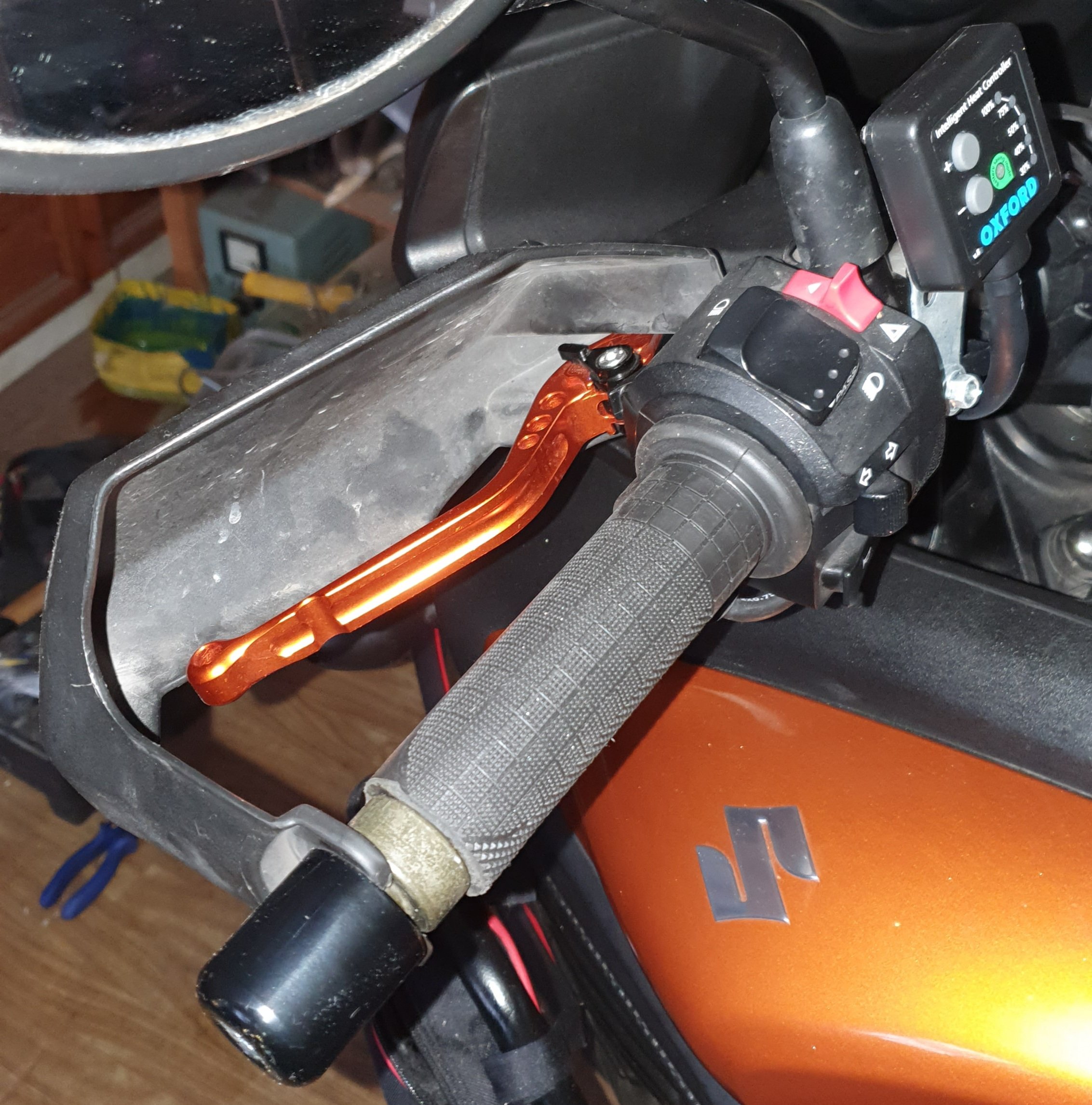

Ja kupiłem u tego samego sprzedawcy co @skibol83 i wszystko pasi.ObrazekObrazek

skibol83 pisze:
19 lis 2020, 05:57
Ja nic nie przerabialem. Stare na przetop do huty a na ich miejsce akcesoryjne, 15 minut i po robocie hehe
Masz może zdjęcia tych klamek jak wyglądają na moto ?
skibol83
Posty: 1154
Post autor: skibol83 »
Nie mam akurat żadnego zdjecia, jutro bede mial mozliwosc to zrobie jakies fotki
Edit:
Zrobiłem dziś foto
Fototag: 2
