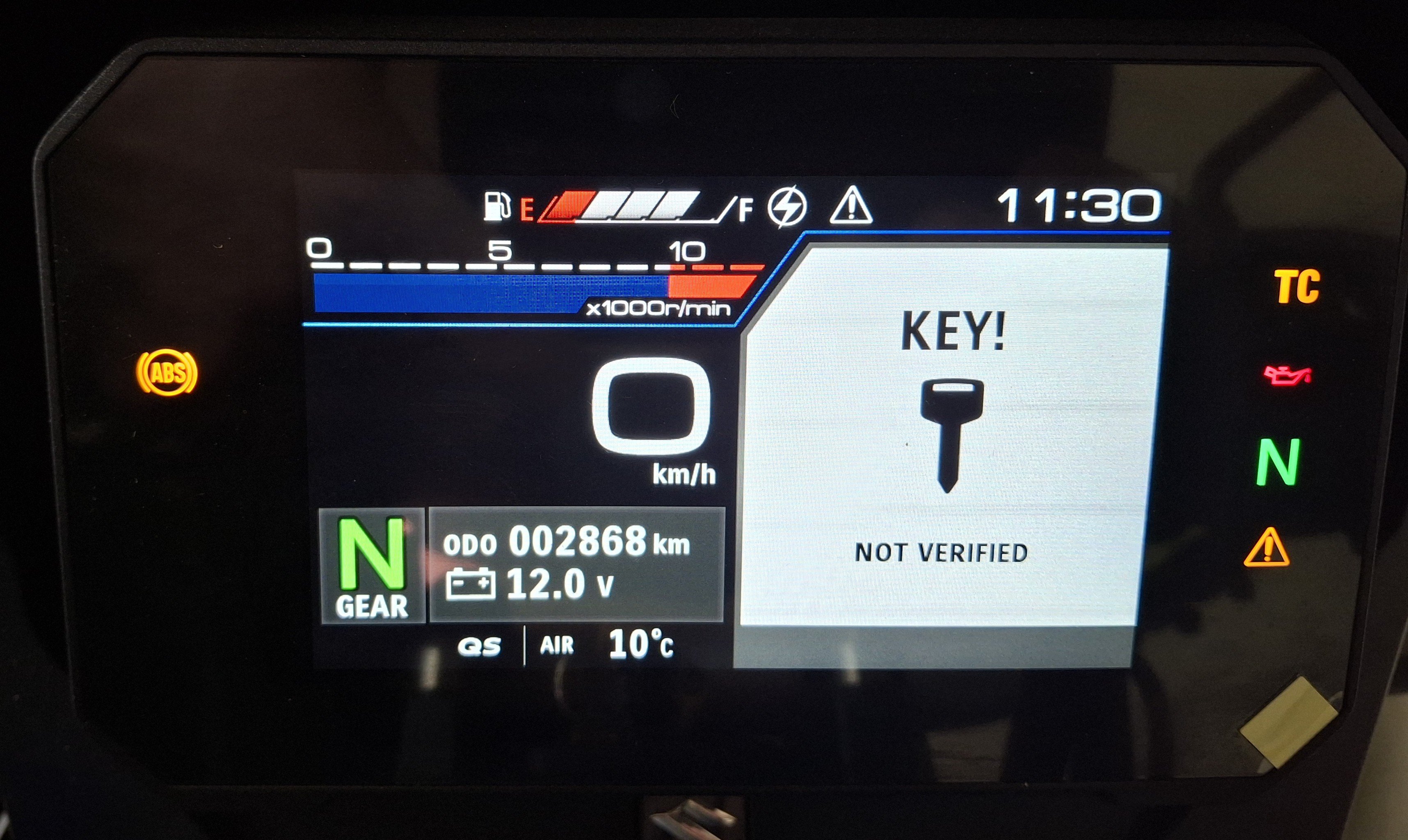

Po pierwszym uruchomieniu po przerwie zimowej mam poniższy komunikat.
Wygląda na to, że ECU nie rozpoznaje kluczyka.
Można to ogarnąć w domu, czy od razu do ASO?
Błąd immobilizera
Błąd immobilizera

Masz tylko jeden kluczyk? Jeśli dwa, to czy drugiego też nie rozpoznaje?
Akumulator był cały czas podpięty?
Re: Błąd immobilizera
Jak jest na gwarancji to ASO, niech przyjadą i naprawią (przecież nie da się uruchomić motocykla)
Jak już po gwarancji to kluczykowcy (w sensie zakłady dorabiania kluczy) powinni dać radę z ogarnięciem , chociaż może być problem z podpięciem kompa.
Ale tak jak @biblo napisał, sprawdź najpierw drugi kluczyk

Dzięki za odpowiedzi.
Problemem była luźna wtyczka pod bakiem paliwa.
Moto działa bez problemów.
