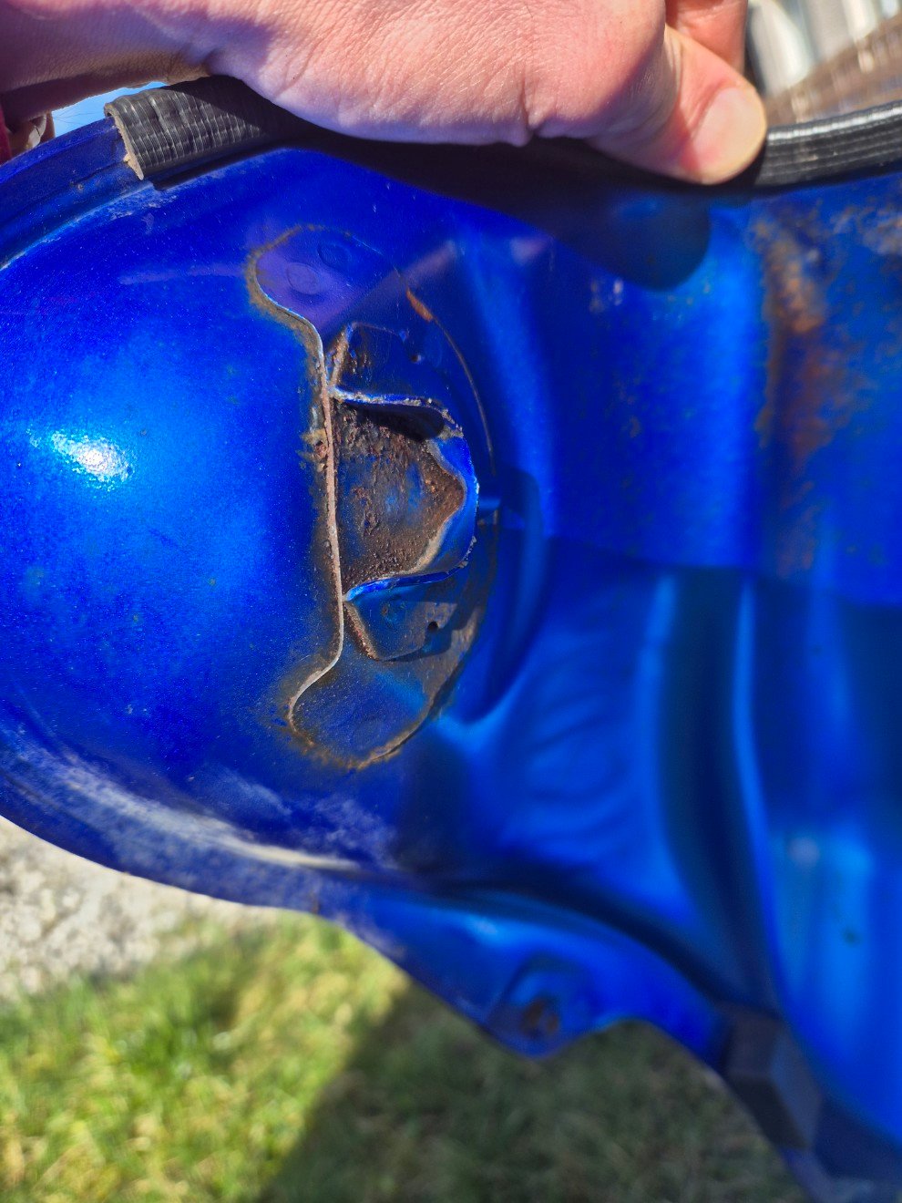

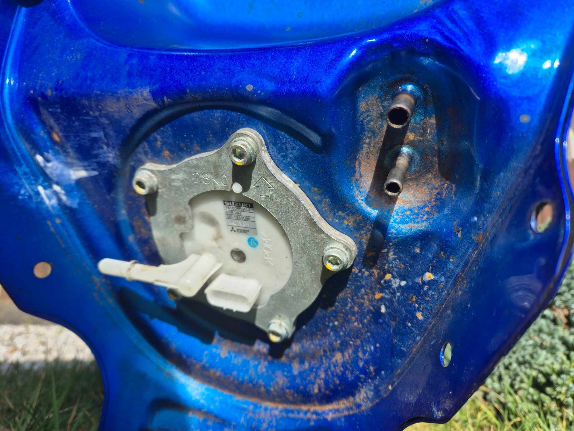

Pablitto
Posty: 53
Rejestracja: 23 lis 2023, 00:47
Lokalizacja: Szkocja
Re: Rdza na spodzie baku dl650 2022r
Post autor: Pablitto »
Kilka fotek
DL650 + Z1000SX
Z gory bak, i inne elementy dookola czysciutko. Kawasaki z 2017 zero rdzy, a przebieg ten sam. Ktos mi mowil, ze Suzuki ma ogólnie problem z jakością lakieru..
Pamietam jak pracowałam na montazowni Toyoty. Jakosc lakieru byka dla nich najwiekszym problemem.. Inna sprawa ze uzywlai maszyn, ktore juz byly wyeksploatowane po 20lat w Japonii, i odsprzedawane do swoich montazowni w UK.. Taka dygresja..
