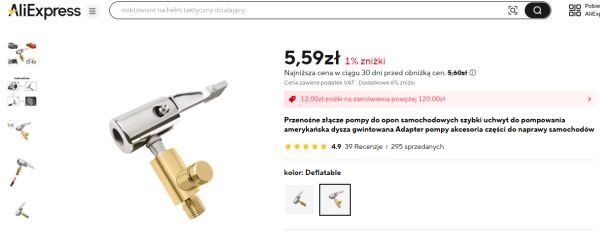

Piotrek, polecam taki adapter do wężyka pompki:
https://pl.aliexpress.com/item/10050083 ... ry_from%3A
adapter do pompki.jpg (18.37 KiB) Przejrzano 14238 razy

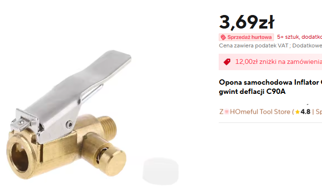

To się nie sprawdzi, bo żeby wyłączyć pompkę xiaomi trzeba wężyk wcisnąć w dziurę.
Taką końcówkę nawet sobie sprawiłem. Siedzi na innej pompce.
Bez tytułu.png (112.45 KiB) Przejrzano 14237 razy
