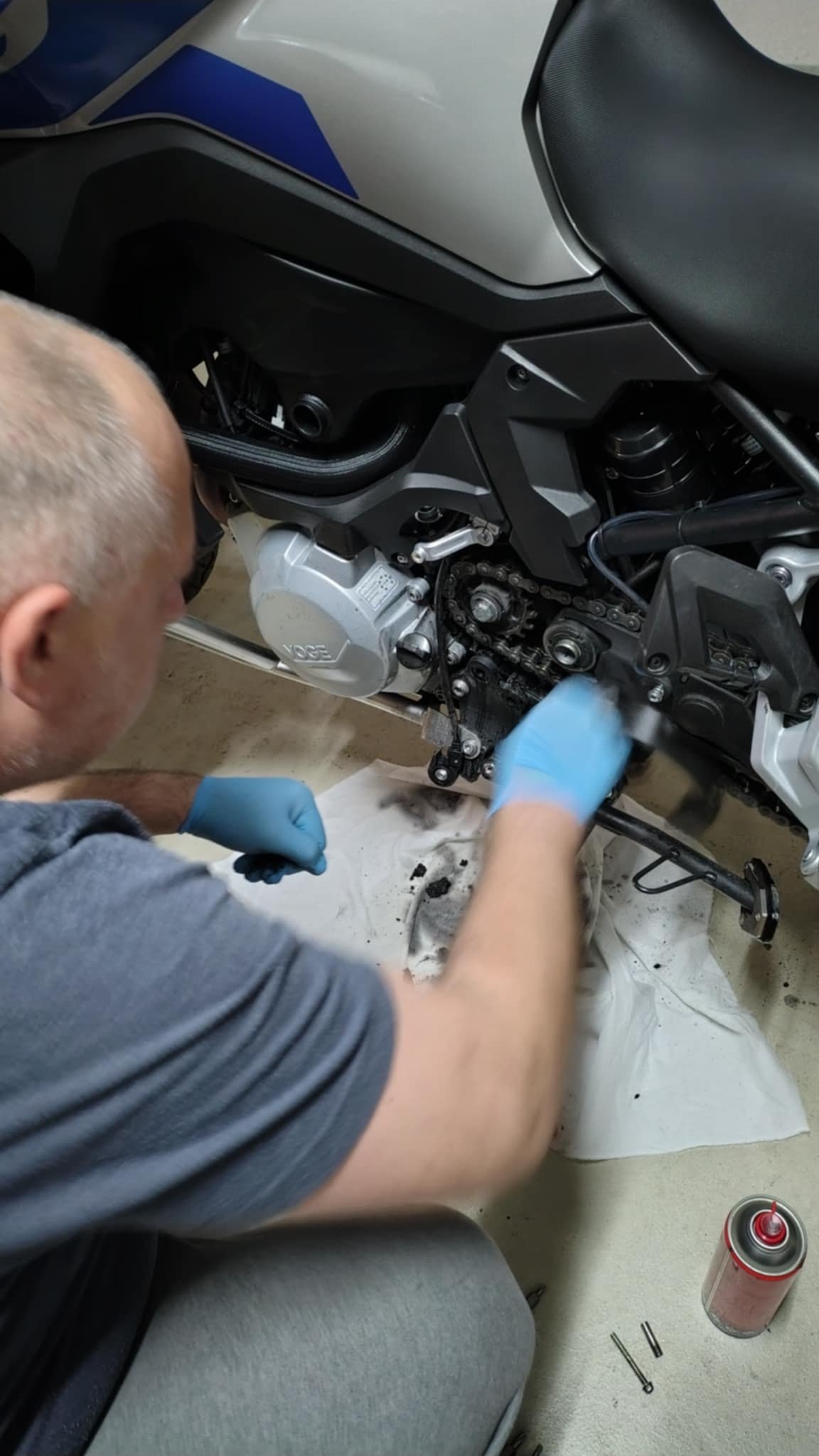

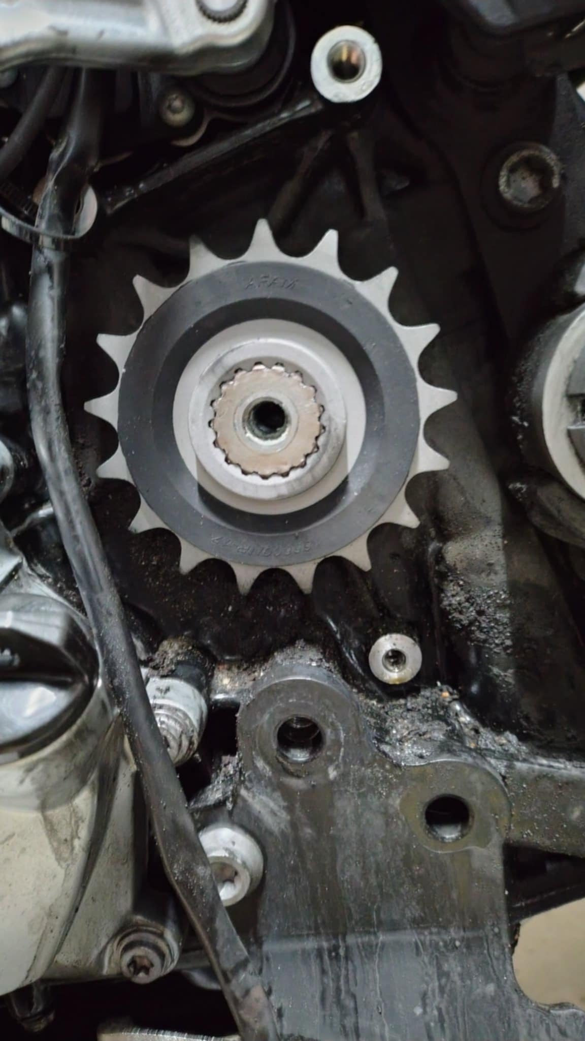

Luzy zaworowe w połowie normy nawet ciut lepiej i na EX i na IN w sumie 4 zawory na cylinder. O cene nawet lepiej nie pytajce cena jak za produkt premium serwisu. Ale jeszcze przed serwisem już samodzielnie żeby było szybciej dobrałem bo nie ma katalogowych kajdan, złoty akurat to przypadek :) Także gotowy na majówke. Fajne przemyślane osłony wokół zębatki zdawczej gumowy kołnierz syf zostaje w jednym miejscu. Z dodatkowa blokada zakupiona robota szła jak nalezy.
zwierzak
Posty: 169
Lokalizacja: Łódź/Warszawa
Re: Voge 900 DSX lordzika
Post autor: zwierzak »
Super pasuje do felg. Tak trzymać!
A ten napis z łańcucha - pomniejsz i będzie ekstra na Avatar
Marcin (zwierzak)
pepperss
Posty: 302
Lokalizacja: Tarnobrzeg
Post autor: pepperss »
No Panie. Zakucie łańcucha wydaje się idealne. Oringi mają przestrzeń do normalnej pracy. 👍

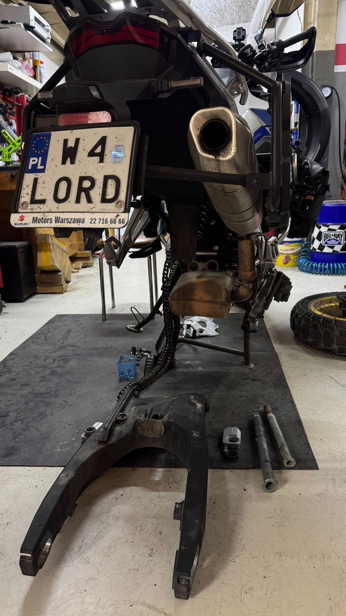

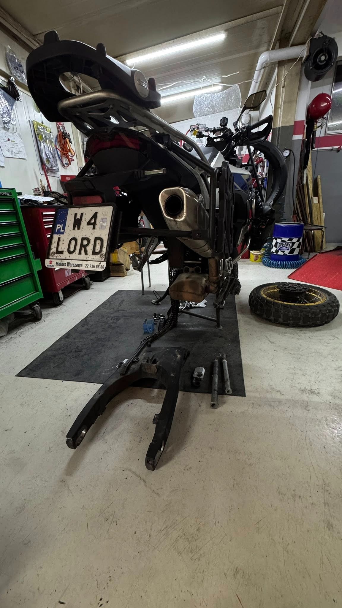

No i mówił @waldeman ze po pompie czas na łożyska no to jebły , ale na sczeszcie z ostrzeżeniem najpierw pojawił się luz, ale przy kontroli niestety znalazłem jeszcze jeden luz na wahaczu wiec te łożyska też szlak trafił w tym samym czasie, ale w terenie przecie nie jeżdżone :mrgreen: :mrgreen: :mrgreen: :mrgreen:
