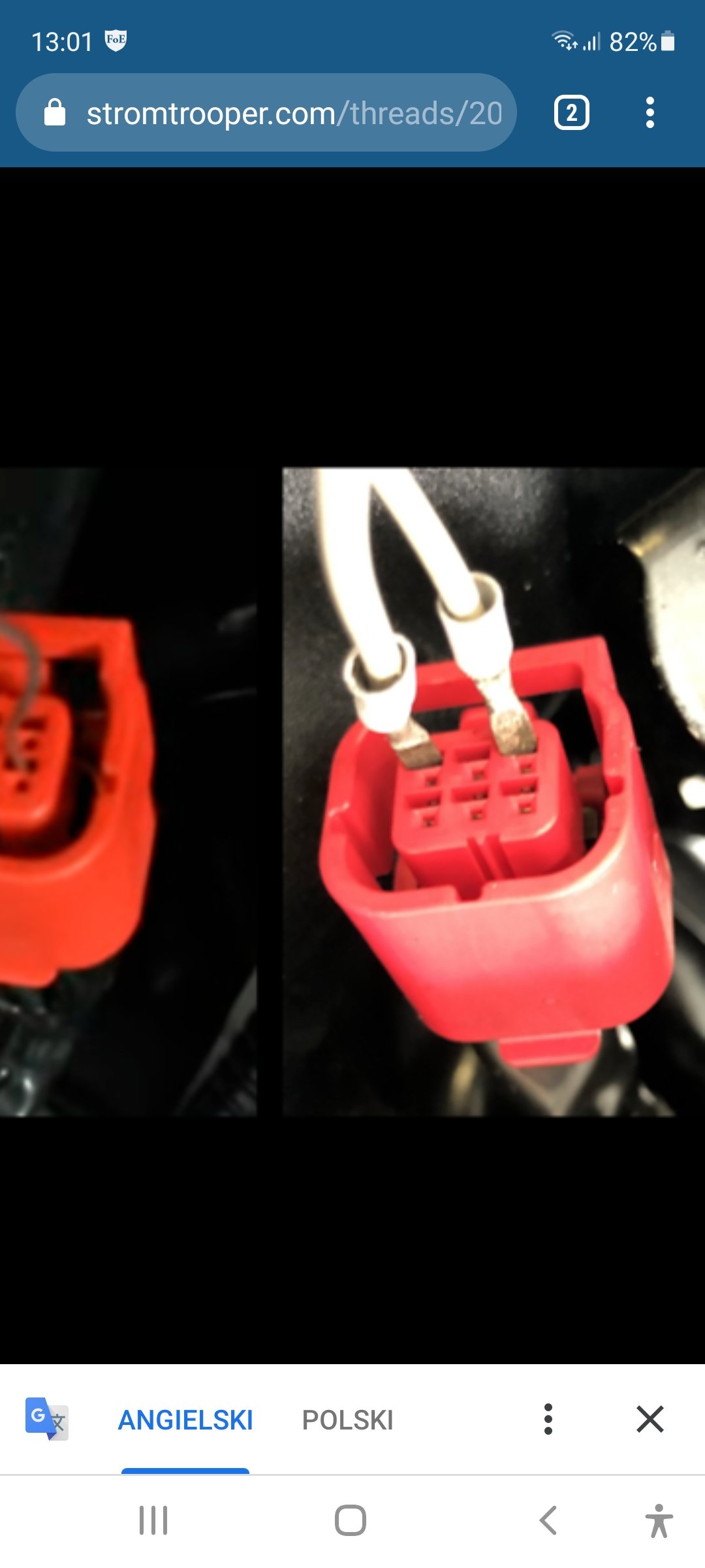

Aby skasować przypomnienie o serwisie należy przełączyć motocykl w dealer mode, włączyć zapłon a następnie w menu znaleźć resetowanie wskazań.

UWAGA !!!
Przejżałem fora stormtrooper.com i ten filmik dotyczy wersji na Amerykę północną . Na tym forum podają , że w wersji Europejskiej trzeba zmostkować dolne zewnętrzne piny ( tak podają też na stronie niemieckiej )

Tak . Ja zrobiłem tak - wziąłem drucik taki jak jest często przy kupnie elektroniki i są nim pozwiązywane kabelki - odarłem z tego czarnego plastiku i włożyłem ale w te kwadratowe otworki nieco powyżej - idealnie tam pasowało i skasowałem serwis bez problemu .

Problemem może być poprawne zwarcie dwóch pinów. Dziś się trochę z tym pomęczyłem. Za pierwszym razem zadziałało dopiero gdy zwarłem piny przewodem od skrętki telefonicznej z wykorzystaniem tych malutkich dziurek wg rozstawu ze zdjęcia Centrino

U mnie dziś dało radę. Ale faktycznie najl włożyć cieniutki drucik w te punkciki przy pinach.
