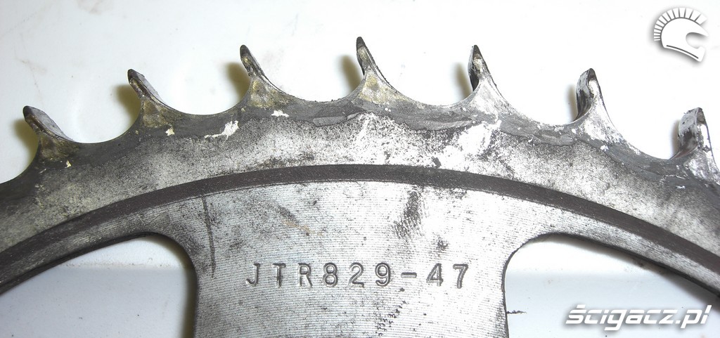

Kolejna sprawa to zębatki. Tutaj sprawdzamy ich stan wzrokowo.
Tutaj przykład skrajnie zużytej zębatki:
Ale jeżeli widać gołym okiem, że zęby zaczynają się ostrzyć w jednym kierunku to już w zasadzie trzeba się szykować na jej wymianę.

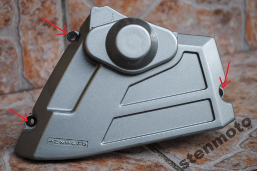

Odkręcamy osłonę przedniej zębatki.
Są to 3 śruby na klucz 8mm

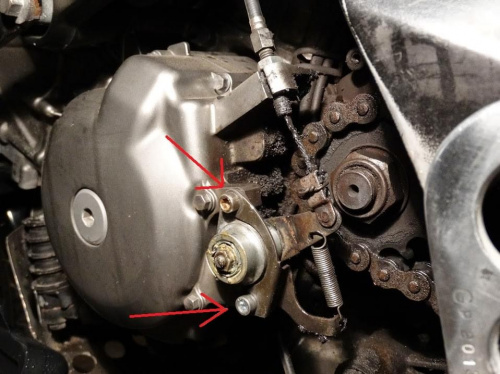

Po odkręceniu tej osłony ukazuje się nam taki widok:
Na początek odkręcamy 2 śrubki na kluczyk imbusowy aby zrobić sobie dojście do śruby od zębatki.
Po odkręceniu wkładamy drewniany (nie metalowy bo zniszczymy felgę) kołek między wahacz a koło aby podczas odkręcania nie obracał się wał. I bierzemy się za odkręcenie tej widocznej na zdjęciu powyżej dużej nakrętki. Zanim jednak ją zaczniemy odkręcać należy się upewnić czy jakiś majster przed nami nie był nienormalny i nie zagiął tej podkładki pod nakrętka. Jeżeli ją zagiął to należy ją rozgiąć i dzida z odkręcaniem. Może się zdażyć, że jest bardzo mocno przykręcona albo zaśniedziała albo przykręcona na klej co niezbyt ułatwi nam jej odkręcenie.

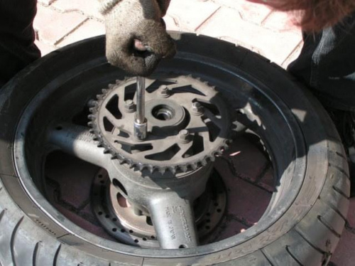

Kładziemy koło na tarczy hamulcowej i odkręcamy śruby od zębatki:
Następnie nakładamy nową zębatkę, mocujemy koło, przykręcamy zębatkę zdawczą (nie zaginamy podkładki).
