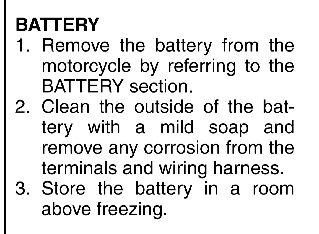

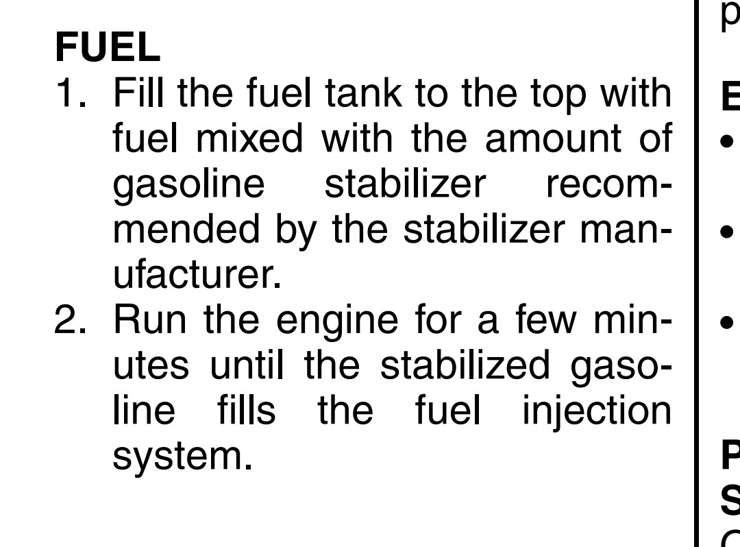

Odnośnie porad to ja bym zajrzał w pierwszej kolejności do instrukcji obsługi motocykla. To że nikomu nic się nie stało nie znaczy że robi dobrze. Chemii nie oszukasz. Jedni nie odpalą po zimie, inni przekonają się o tym później jak coś będzie nie tak. Wtedy milion pytań i tematów "bo nierówno chodzi" itp.
Paliwo wytrzymuje 3-6 miesięcy. Już na tym forum pisali że nie mogli odpalić po zimie. Pomogła zmiana paliwa. Nowsze motocykle są na to wrażliwe.
Serwisówka dlatego zaleca dolewanie stabilizatora do paliwa i wyciągnięcie Aku. Jeśli tak zaleca producent to co się może stać. Silnik też mało kto zalewa olejem.
Piszę to jako mechanik maszyn i wiem po co to się robi.
Osobiście cały rok jeżdżę swoimi motocyklami i nie mam z tymi tematami problemu.
Sposób skibola83 jest skuteczny. Odnośnie paliwa jak najbardziej się nie zgadzam. Chyba Franek nie mógł nowszego motocykla odpalić po kilkumiesięcznym postoju. Wymienił paliwo i ok. Zobacz:
