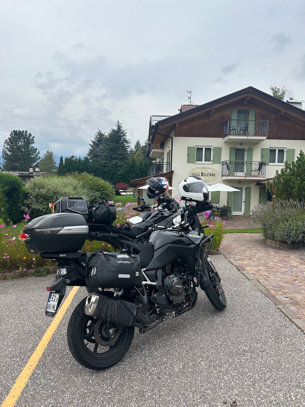

Jeśli chcesz wąsko a dodatkowo bardzo lekko to rozważ miękkie sakwy.
Nawet takie od mayfriendów.
Świetnie sprawdziły się na moim moto w wyjeździe do Rumunii, a na 800-tce mojej Lidki w Alpach (na zdjęciu).
Nie potrzeba żadnych stelaży.
Poszukaj „Motowolf” 2x 30 litrów.

Tez mam miekkie sakwy, akurat na stelazu na 650XT, ale dzis bym bral to co poleca Zwierzak. A mnie miekka sakwa raz uratowala od spisywania szkody na parkingu w Austrii, kiedy zawadzilem zderzak cudzego auta miekka sakwa i...oczyscilem mu tylko z brudu. Gdyby byl twardy kufer, to poszloby po lakierze do blachy.

te sakwy skoro nie mają stelaży to jak się je dopina do motycykla? widziałem gdzieś filmik, że przechodzą pasy pomiedzy siedzeniem a kołem?
I pytanie czy ściąganie tego i montowanie pomiędzy hotelami codziennie nie jest problemem?
generalnie spodobałą mi się idea bo i taniej i bezpieczniej(?)
Właśnie.. jakie wf Ciebie wady mają te sakwy względem tych twardych ?

Ja mam miękkie sakwy od RedMamut chyba. Wady są takie, że łatwo je ukraść, albo opróżnić z zawartości.

Dopina się paskami. 2 grube, sztywne nad siedzeniem pasażera - to one powodują, że sakwy nie opadają np na wydech, itp., 2 cienkie od przodu - mocowane np. do setów pasażera, 1 długi i 1 krótki - mocowane od tyłu - np. wokół mocowania tylnego reflektora.boru pisze: ↑25 lut 2026, 20:28te sakwy skoro nie mają stelaży to jak się je dopina do motycykla? widziałem gdzieś filmik, że przechodzą pasy pomiedzy siedzeniem a kołem?
Gdybym nietestowa, że to działa, to bym nie poleca.
I tak - wada jest to, że można je ukraść - jakoś nikt nigdy cywilnych ciuchów nie ukradł....
Wartościowe rzeczy zostawiałem i tak w kufrze centralnym.
I tak - na wyprawę na Nordkap, gdzie z kufrów nie planuję codziennie wyjmować ciężkich rzeczy - biorę kufry,
ale na pozostałe wyprawy "hotelowo-pensjonatowe" biorę miękkie sakwy.
Nie dość, że lekko, to na zakrętach po prostu - "mega".
i żeby nie było - piszę to jako użytkownik GS'a z dedykowanymi kuframi Vario ....
Marcin (zwierzak)

czyli te miękkie to raczej nie są do szybkiego odpięcia i zabrania do hotelu ?

Zdecydowanie do szybkiego odpięcia i zabrania.boru pisze:czyli te miękkie to raczej nie są do szybkiego odpięcia i zabrania do hotelu ?
My zwykliśmy trzymać lewy i prawy spięte rzepami na stale.
Odpinasz tylko 3 cienkie paski - 2 z przodu i jeden łączący sakwy z tyłu i zabierasz obie sakwy na ramię.
