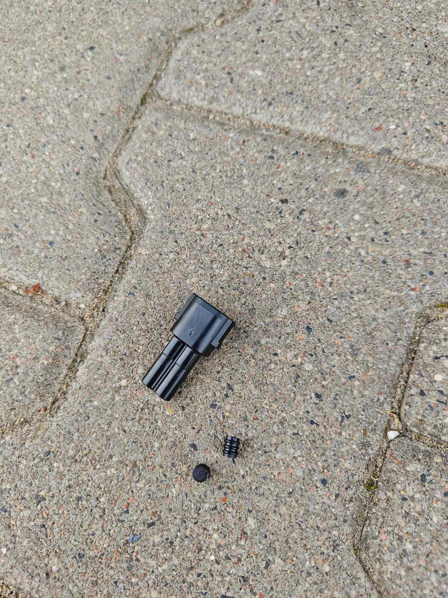

Kupujesz złącze SuperSeal i wykorzystujesz z niego bolce. Zaślepka ktora jest na orginalnym złączu jest to jest nic wiecej jak to złącze 😁 tylko nie jest zarobione 😁 ot tyle 😃

Zaslepka z gumkami
Zaslepka z gumkami

No muszę pokombinować, ale jakoś sobie tego nie wyobrażam, z tym uzbrajaniem tej zaślepki. Ja póki co podłączyłem do aku. Dziś 400 km za mną. Grzanki się przydały, że ho ho...

Jak dla mnie to deflektor wystarczy, a AirFlow po prostu mnie sie nadzwyczajniej nie podoba, choć wiem ze daje rade. Uzbrojenie zaslepki jest banalnie proste 😃
